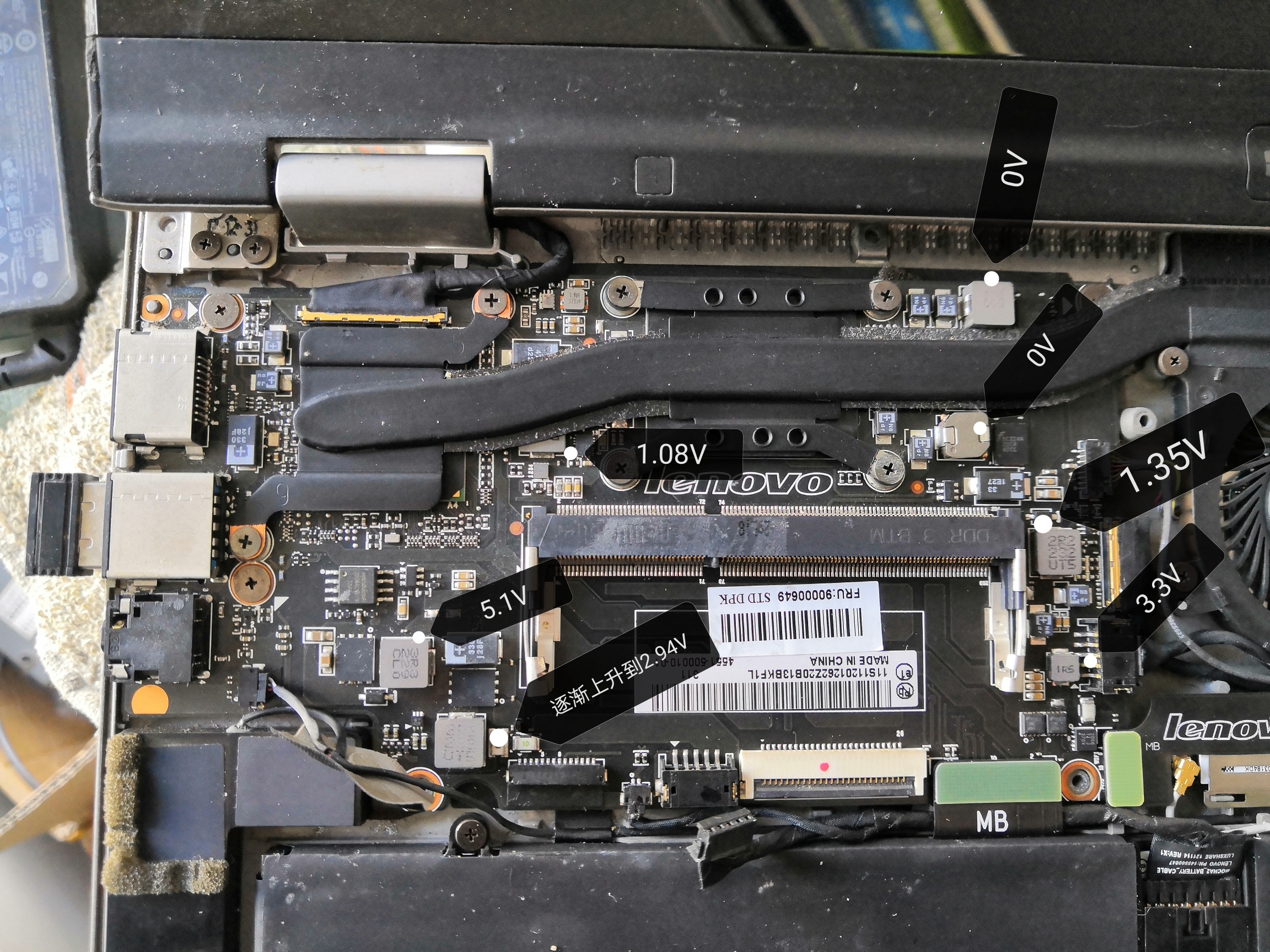

ZXCVWtest
标题: 联想IdeaPad yoga13 触发后掉电问题 [打印本页]
作者: 业余维修模式    时间: 2021-1-27 08:45
标题: 联想IdeaPad yoga13 触发后掉电问题
联想IdeaPad yoga13 触发后电流跑0.17后又到0.3,一两秒后掉电。图片是解发后的各电感电压,请教各位大神。
作者: coal    时间: 2021-1-27 14:46
刷个biso试试就知道了
作者: 一曲心然    时间: 2021-3-9 08:53
该机器修好了么?哪的问题?
作者: 白俊杰    时间: 2021-3-9 09:04
刷下Bios试试
