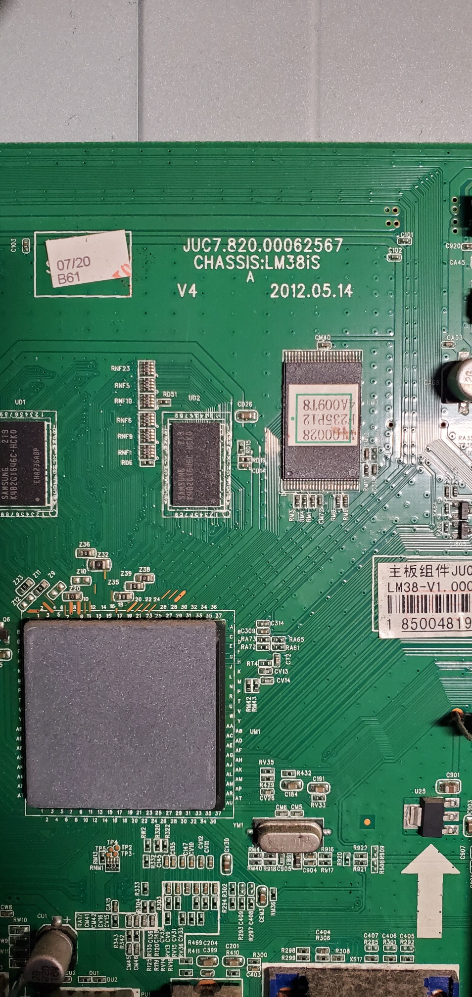

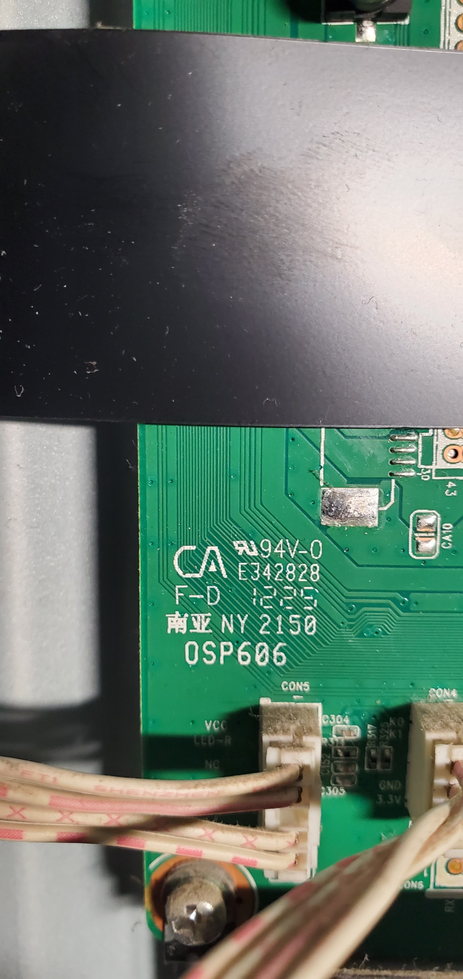

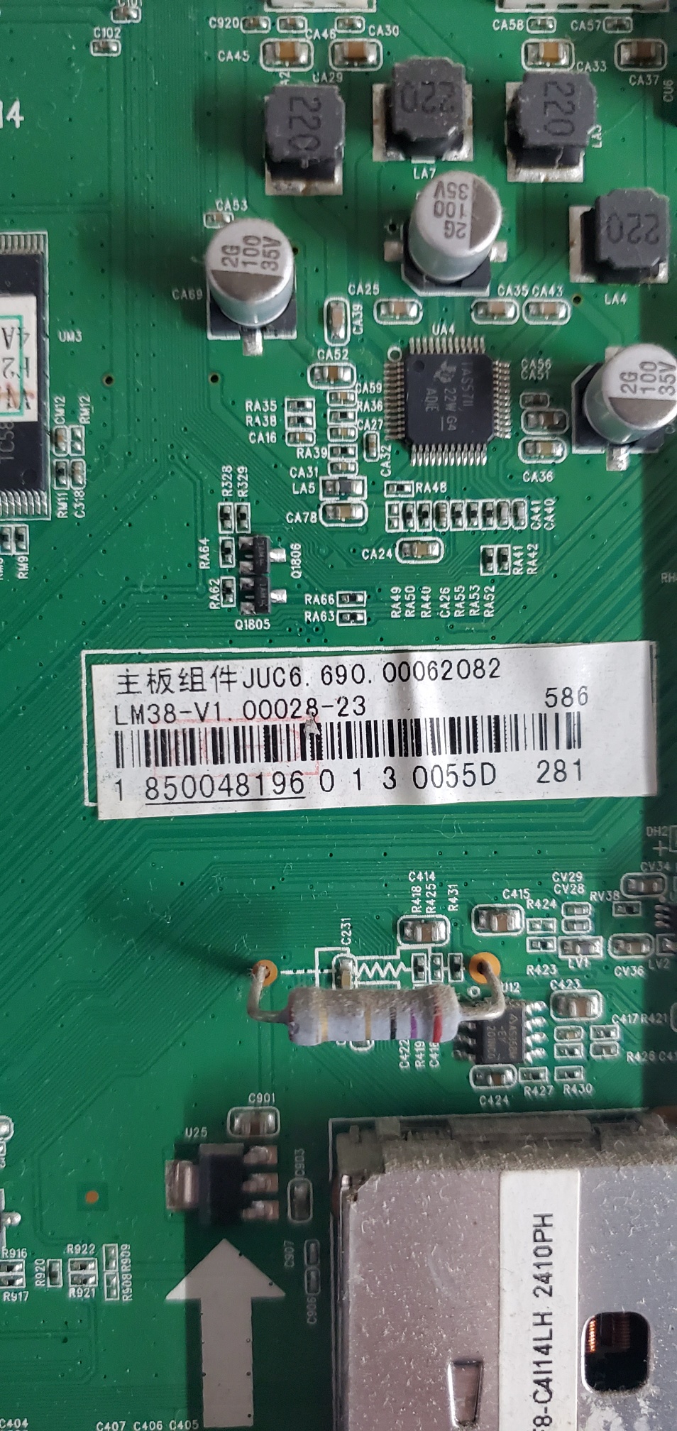

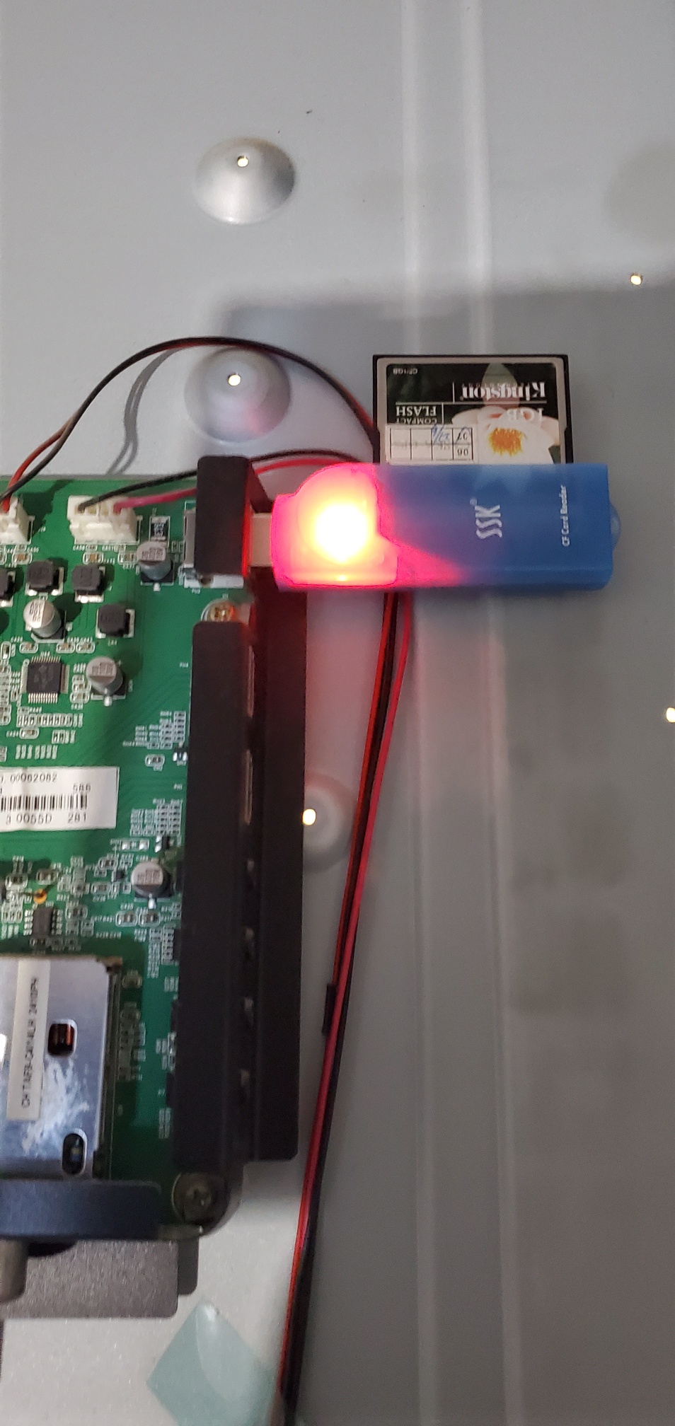

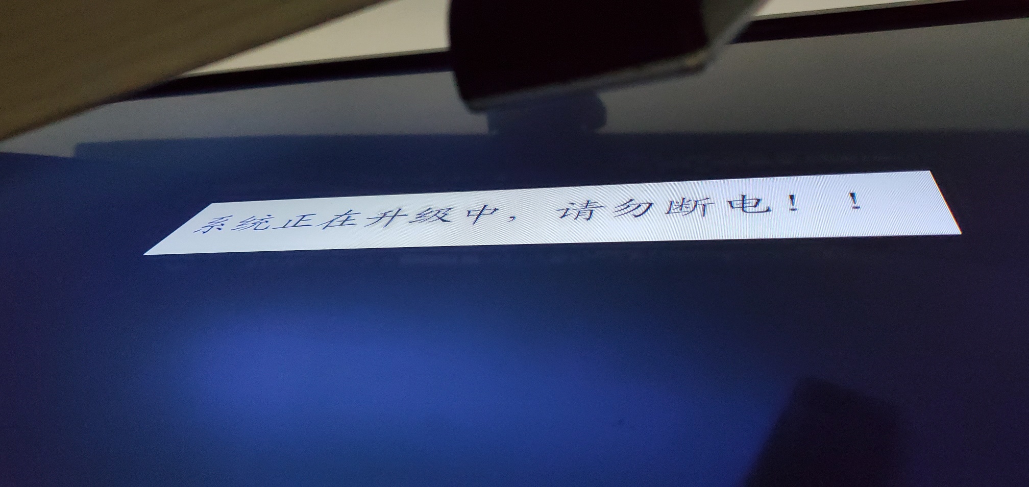

应该是升级过程中断电,开机只有长虹标志,用u盘刷就是不识别,后来发现U盘不是正品,换个电子盘才刷过去。
