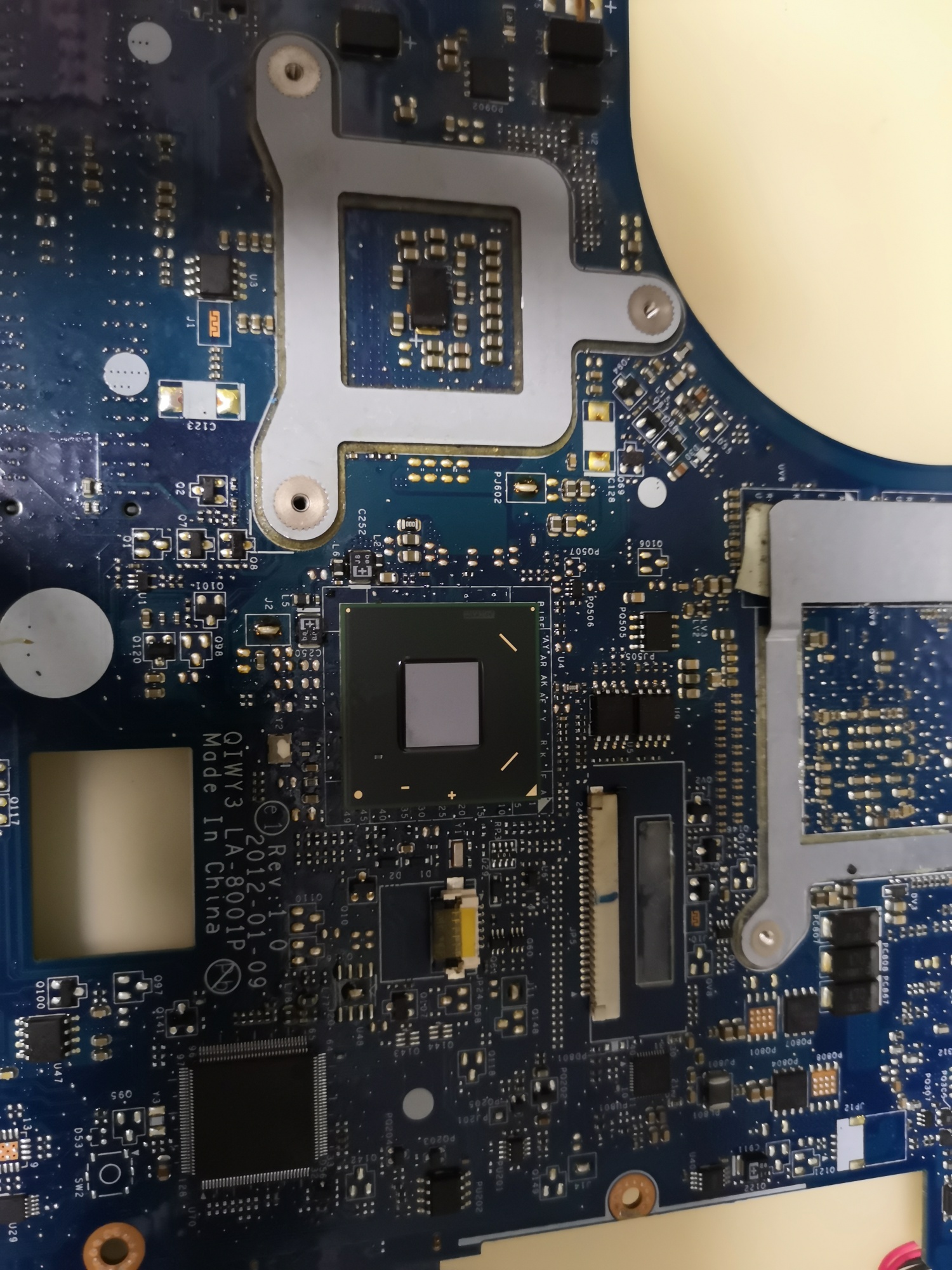

一联想Y480时显时不显,显示的时候风扇狂转掉电。                                                                      机器无摔无进水无腐蚀,测各电压均正常,内存、CPU复位都正常,PCH25兆时钟正常,不显时电流无跳变0.72A左右,本着先易后难的原则,刷U5、U9BIOS, 加焊PCH(SLJ8E)显卡芯片无果,不显时测BIOS5、6脚波形一闪波,EC和桥通信LPC总线无波,最后换桥解决。
