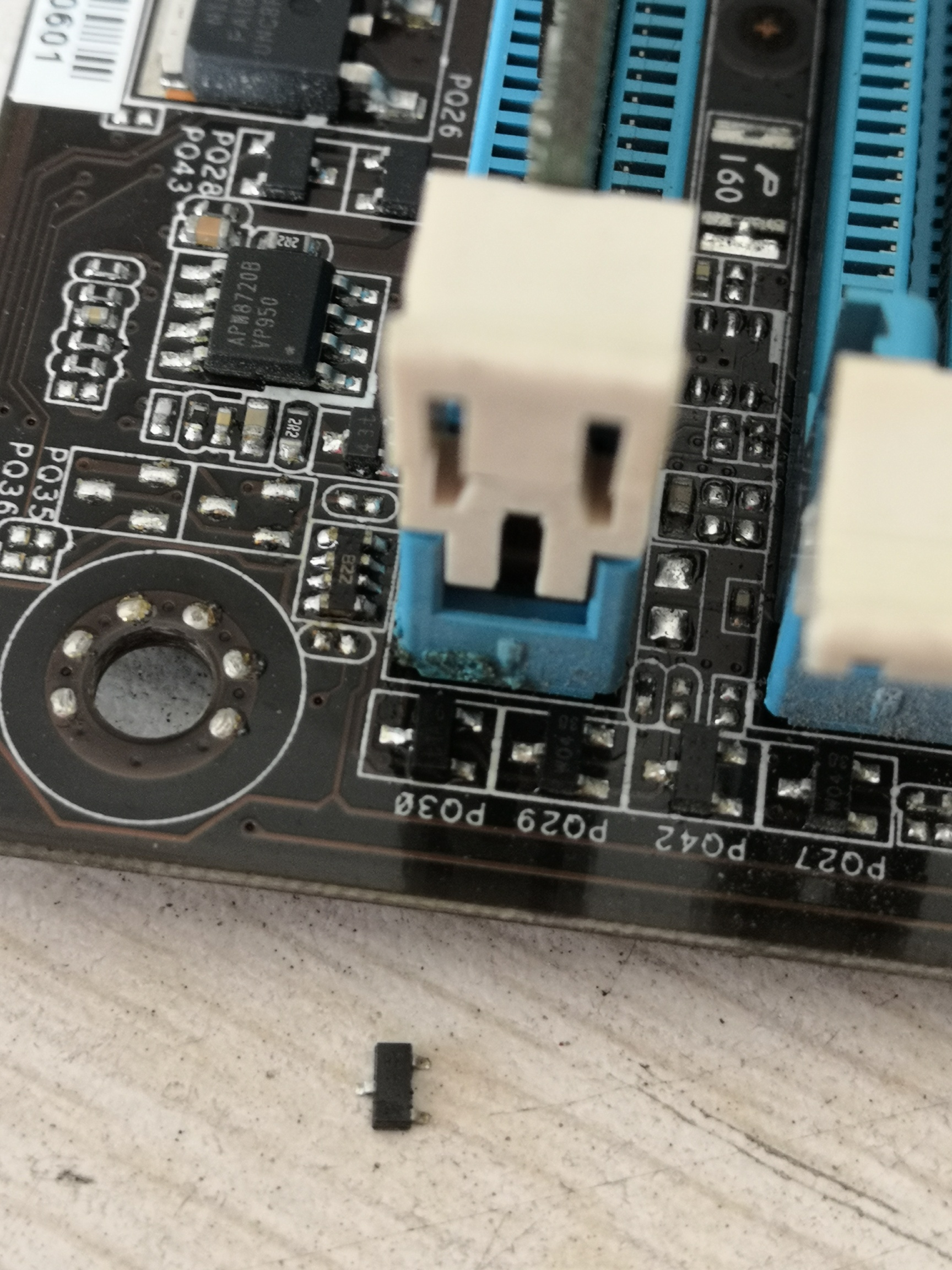

可以开关机显示,使用正常。只是插电就转,关机也转。5V待机电压进入12V电路。没什么大危害,但会耗电,老化加速。通过点位图手绘了一个电路,找出故障根源。红色笔圈起来的就是故障点。献给需要这部分电路的人。
