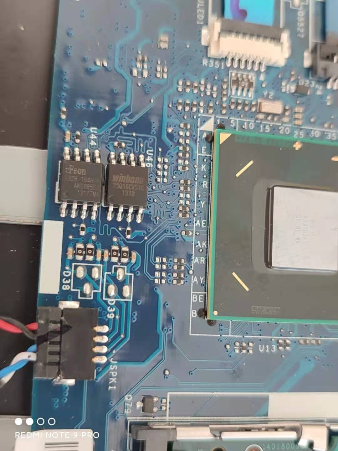

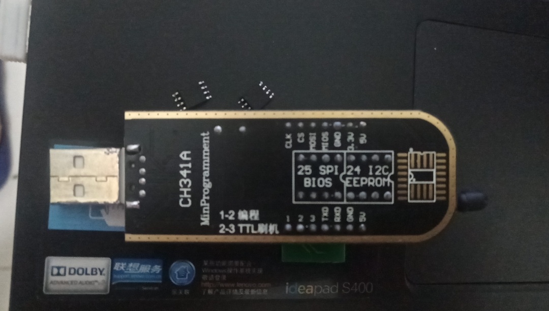

手里有一个联想s400笔记本,开机不亮屏,硬盘转,风扇不转。在网上查看了关于这个本的相关资料,这个BIOS爱坏,手上没有,在万能的店铺里买了两个,一个是25Q16  一个是32B-104HIP还有一个编程器 CH341A

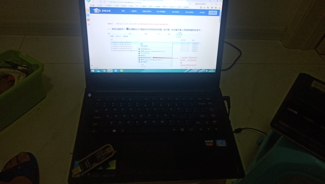

之后就刷了一下bios
感谢网友无私奉献出bios程序,一下就复活了程序不知道怎么上,回头有需要就给大家上
