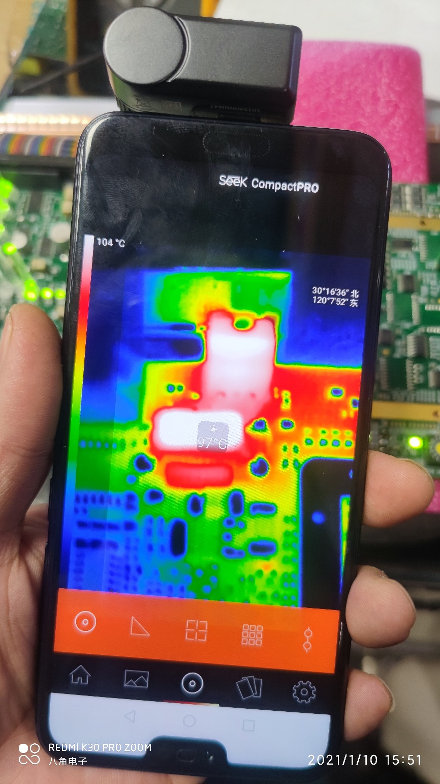

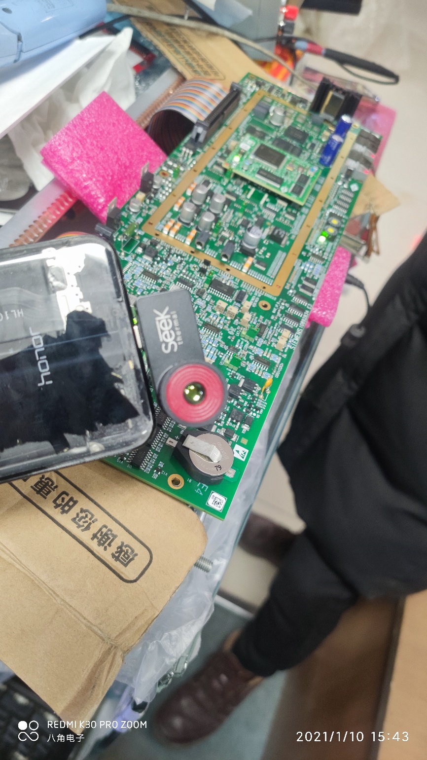

       接DELL主板一块,加电大短,烧鸡,这次请出了平时用来专修冷库和汽车的工具:红外热像仪。
       哎呀,秒杀,真正的秒杀,甩手持温度测试仪不知几条街。

国产便宜玩具,插手机接口用的。

这个位置的电容最爱怀

Seek美国的,pro款要2K以上,分辨率320*240,不便宜,比手持式的贵。

这个机通病,大短路就是这地方电容坏

这个拿来测电容短路好用

这本那两个电容都爱坏,修过好多台了,可能是通病。

这是 测 19V 大短路,一般 用手 都可以摸得出。如果 测1V 短路的,这 机器 行吗?

神器一出,秒杀!不过价格有点贵哟。刚修台公共点大短的,烧鸡都不管用,就一个小小的电容穿了,怎么摸都感觉温度差不多,板上又没有节点。费了不少功夫才查出。
作者: txj    时间: 2021-1-27 19:24
wgjkgd 发表于 2021-1-27 18:04
神器一出,秒杀!不过价格有点贵哟。刚修台公共点大短的,烧鸡都不管用,就一个小小的电容穿了,怎么摸都感 ...
如果板子修的多,价格上得去,还是买一个比较省事,修一两台高端机就回本了。
