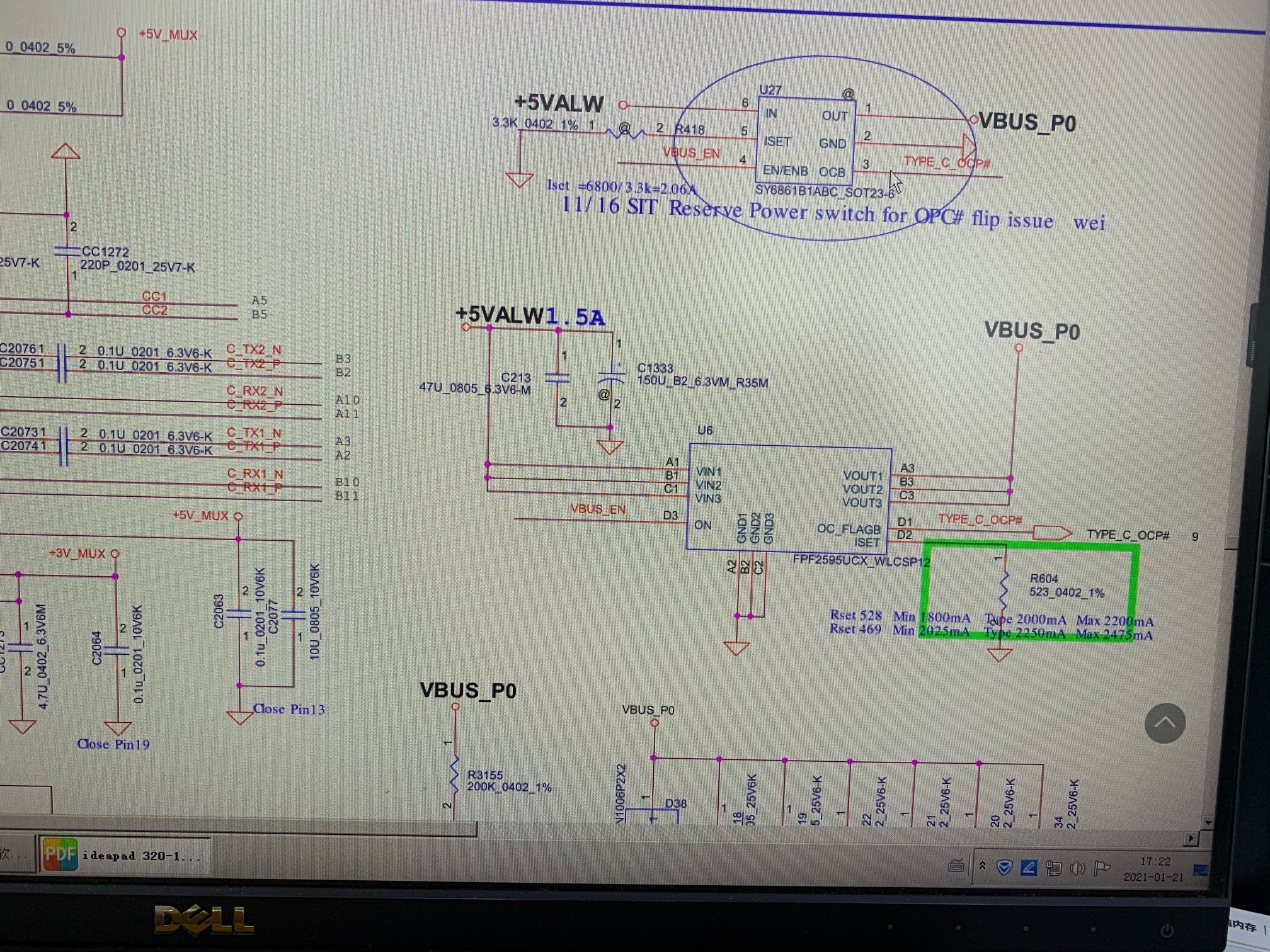

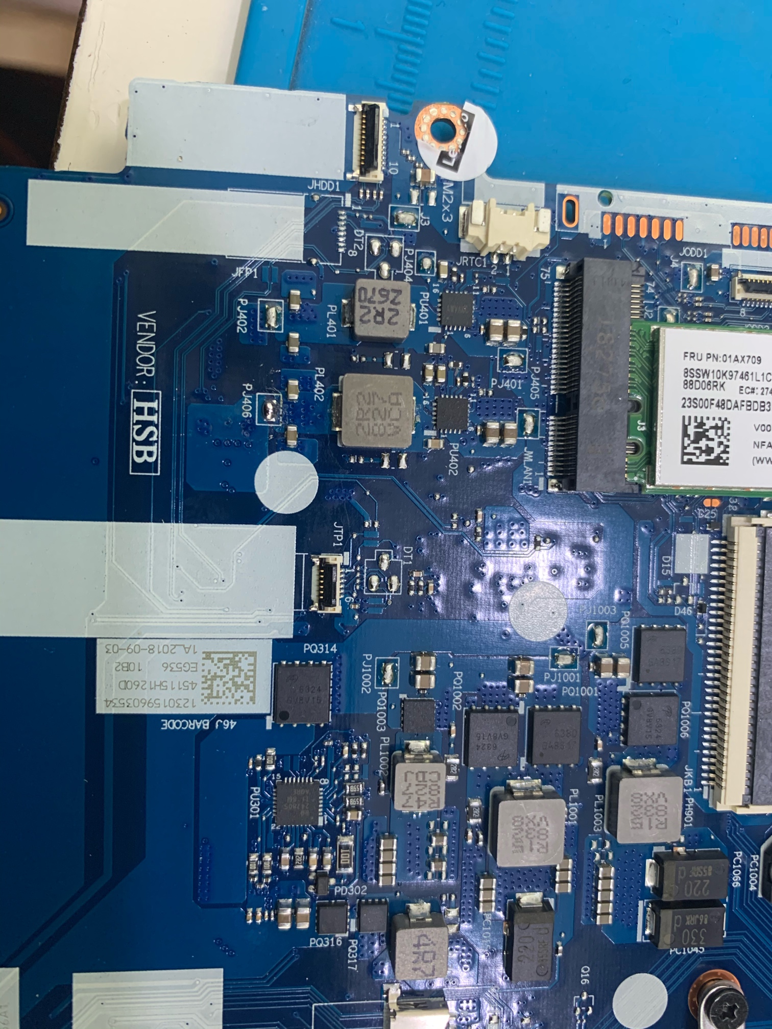

标题: 联想330-15ikb按开关亮下灯就灭!
测19v正常,隔离保护没有问题,拆机检测没有5valw,对地阻值0,有短路的地方,挨个拆!拆到c213点容后,阻值正常!开机亮机,还有就是u6拆下来也没给装!bga封装的tpye-c供电,也用不到!
