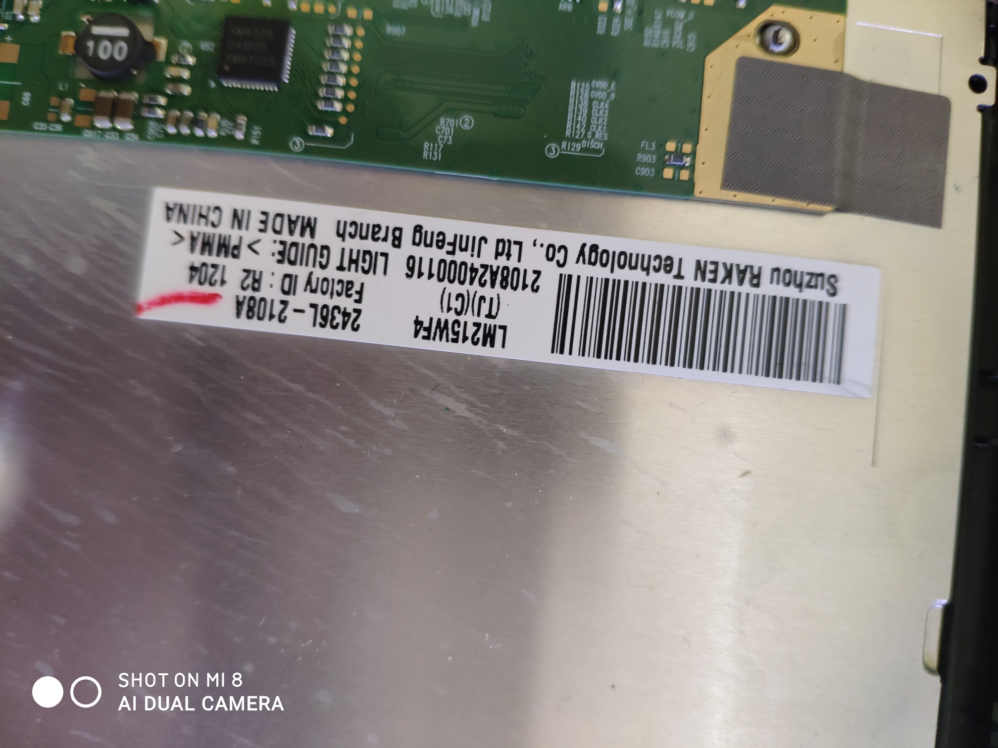

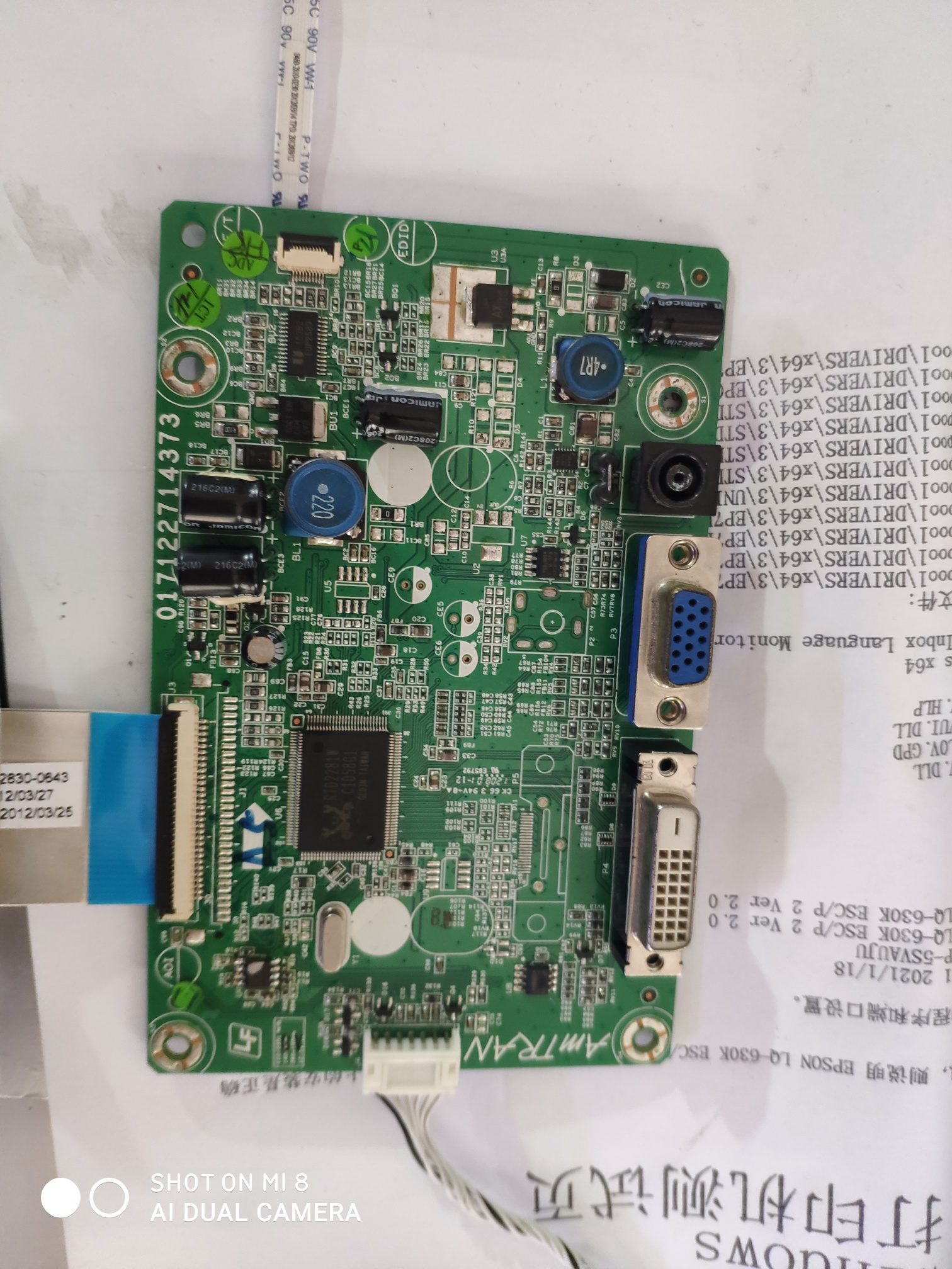

故障,不开机,指示灯不亮,刷mcu程序ok
LG E2251TR RTD2281W.BIN
