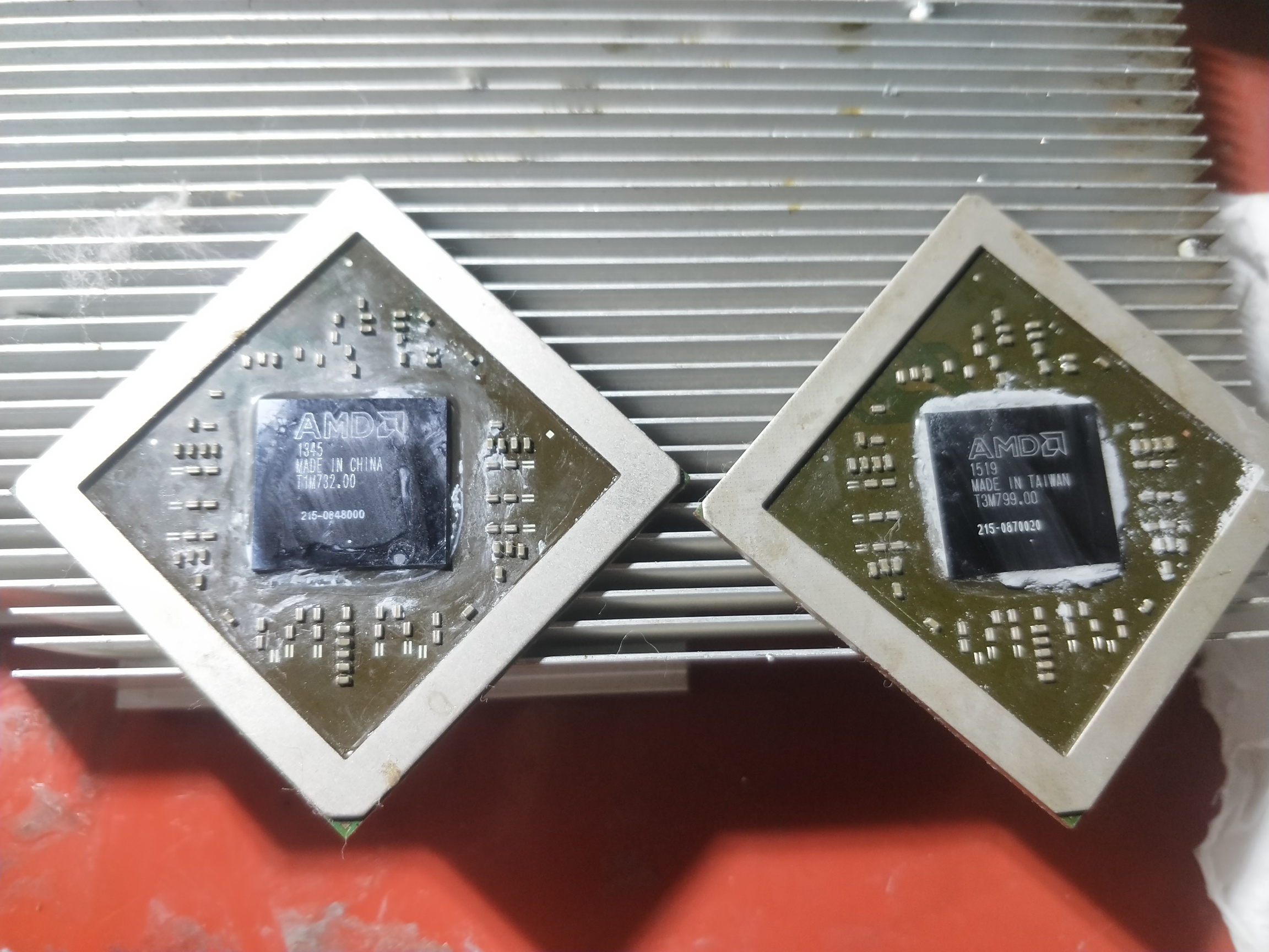

270核心坏了,不知道370核心可以不

焊盘一致吗?自行判断下
作者: li474352630    时间: 2021-1-22 20:56
215-0848000,r9 270
215-0848004,r9 270x-r9 370x
215-0870020,r9 370
作者: li474352630    时间: 2021-1-22 20:57
估计可以 不过可能要刷个bios

上面型号一样就可以啊
作者: keithwx    时间: 2021-1-28 06:16
可以 换BIOS

我没那勇气去测试,一般都是原型号代还
作者: AZASR半月    时间: 2021-1-28 11:35
可以的,换370的bios
作者: 达人-电脑    时间: 2021-1-28 12:03
笨蛋,直接刷bios就好了,芯片不用换

型号一样的可以,不过要刷bios
