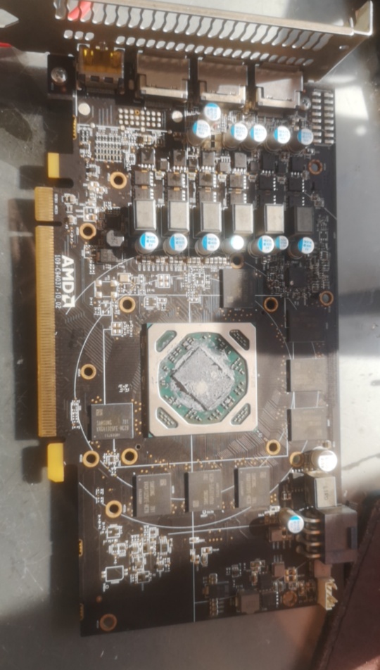

如题  有一块rx580 不识别卡 风扇也不转 全板电压正常 唯独最下面的二组上管开启只有0.8v下管没有电压  求助中。。望大佬帮助。。。
作者: ruo愚    时间: 2021-1-20 22:26
下管输出端是对地的,不可能有电压。
作者: wang670525251    时间: 2021-1-21 09:24
ruo愚 发表于 2021-01-20 22:26
下管输出端是对地的,不可能有电压。
多谢了回头我拆开来看一下
作者: a8709129    时间: 2021-1-21 09:44
换下管就好了
作者: wang670525251    时间: 2021-1-21 18:00
a8709129 发表于 2021-01-21 09:44
换下管就好了
有二片症状基本一样  今天拆了 其中一片下管电压控制电压偏高11v 还有一片没反应  应该哪里还有短路 开机一瞬间风扇会动一下
作者: a8709129    时间: 2021-1-22 15:59
wang670525251 发表于 2021-1-21 18:00
有二片症状基本一样  今天拆了 其中一片下管电压控制电压偏高11v 还有一片没反应  应该哪里还有短路 开机 ...
量G级对地阻值

a8709129 发表于 2021-01-22 15:59
量G级对地阻值
g级阻值正常
作者: lyt1993    时间: 2021-1-23 08:26
查查这两组供电的管理芯片,应该在背面吧,对比其他几组的值
作者: 燃烧de心    时间: 2021-1-23 08:47
测量下每组G级对地值,对地短路的就是坏的。整租更换

作者: wang670525251    时间: 2021-1-25 09:13
前面四路都有   唯独这二路没有
作者: 燃烧de心    时间: 2021-1-29 22:28
最先确认这两组供电管有没有短路,再查这个2组上管有没有12V电压进来,最后查这两组的供电芯片有没有开启,一步步来。
作者: wang670525251    时间: 2021-2-18 20:34
供电mos管都是好的 换了也一样
作者: 燃烧de心    时间: 2021-2-19 23:12
wang670525251 发表于 2021-02-18 20:34
供电mos管都是好的 换了也一样
那再查供电芯片开启脚位是否高电平
