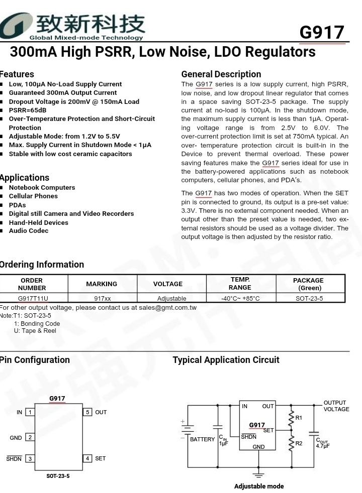

标题:
求917R3的型号
[打印本页]
作者:
苏州电脑维修
时间:
2021-1-20 08:25
标题:
求917R3的型号
(70.35 KB, 下载次数: 21)
下载附件
保存到相册
2021-1-20 08:25 上传
求917R3的具体型号 taobao上都找不到.
作者:
ruo愚
时间:
2021-1-20 10:20
G917T11U
作者:
苏州电脑维修
时间:
2021-1-20 10:53
谢谢
作者:
zhangxunhai
时间:
2021-1-20 21:38
是一个线性电源,,,。
作者:
达人-电脑
时间:
2021-1-20 23:44
通用稳压芯片
Powered by Discuz! X3.4
