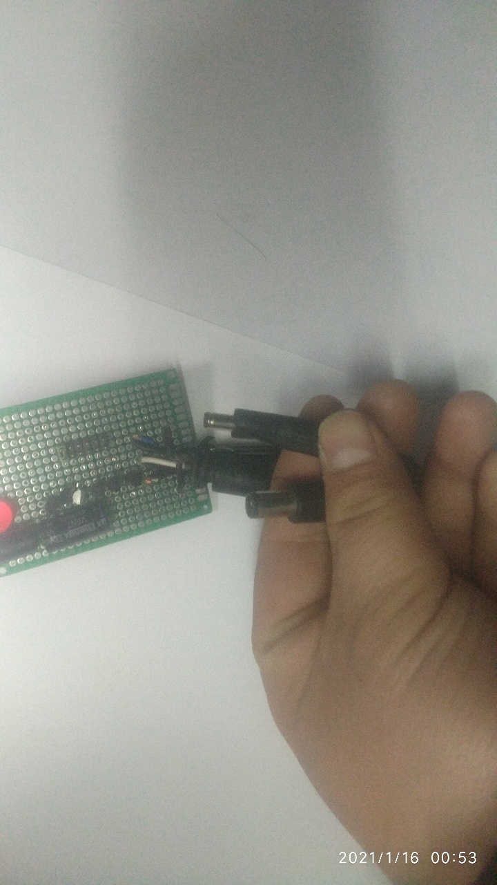

给大家分享一个。
充电模拟器。模拟戴尔原装电源 模拟的功能也很单一。
戴尔笔记本。或一体机。都有一个适配器检测信号。如果这个信号。不正确的话。会导致开机不进系统。不充电。提示你不是原装适配器,需要更换。如果你有这个诱骗器。不管是多少瓦的电源。对他来说都可以模拟( 45W 65W 90W 130W 150W 180W 230W 240W)
有了这个充电模拟器之后。在要有一个19v11A的电源。轻松驾语。戴尔圆口的充电器。原理也是非常的简单。请看下面照片
戴尔原装电源模拟器。
用新款小口65w充电。
用老款大口150w充电。

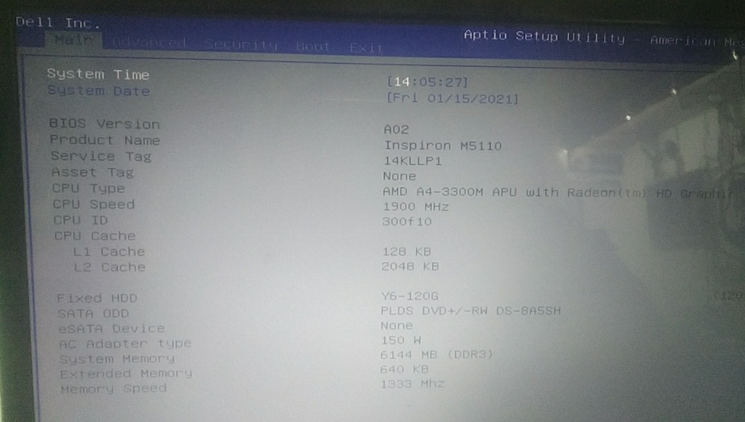

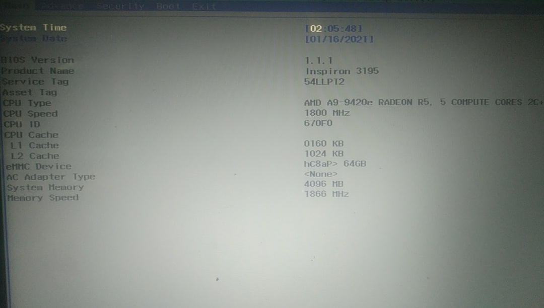

笔记本型号是。戴尔的。Inspiron 3195 2-in-1
还有老款的。M5110
用这个模拟器都是可以正常充电的。
用它维修不充电。
方便。一个模拟器。
可以可以省掉很多转换头
大家帮我看一下这个模拟器。有没有人需要?如果需要的人比较多的话。开模打样。做一批。如果有需要的就到论坛里留个言吧

维修用的接头成本不会太贵,,,

发表于 2021-1-20 12:08:14 | 只看该作者 来自: 北京 来自 北京
virginlulu 发表于 2021-1-20 10:53
就是简单的单总线通信
是的没有错
回复 支持 3 反对 0
推荐
发表于 2021-1-20 10:53:36 来自迅维网APP | 只看该作者 来自: 江苏 来自 江苏
陈继斌 发表于 2021-01-20 09:22
看了看 其实就是买了一排dell的功率解码芯片,然后用跳帽切换功率输出,难度并不大
就是简单的单总线通信
回复 支持 3 反对 0
推荐
发表于 2021-1-20 09:22:00 | 只看该作者 来自: 四川绵阳 来自 四川绵阳
回复 支持 3 反对 0

发表于 2021-1-22 22:34:24 | 只看该作者 来自: 内蒙古 来自 内蒙古
xiaocao1021 发表于 2021-1-21 15:45
直接做成一个小的 可以接可调的  就行
https://www.chinafix.com/thread-1266866-2-1.html
回复 支持 1 反对 0
