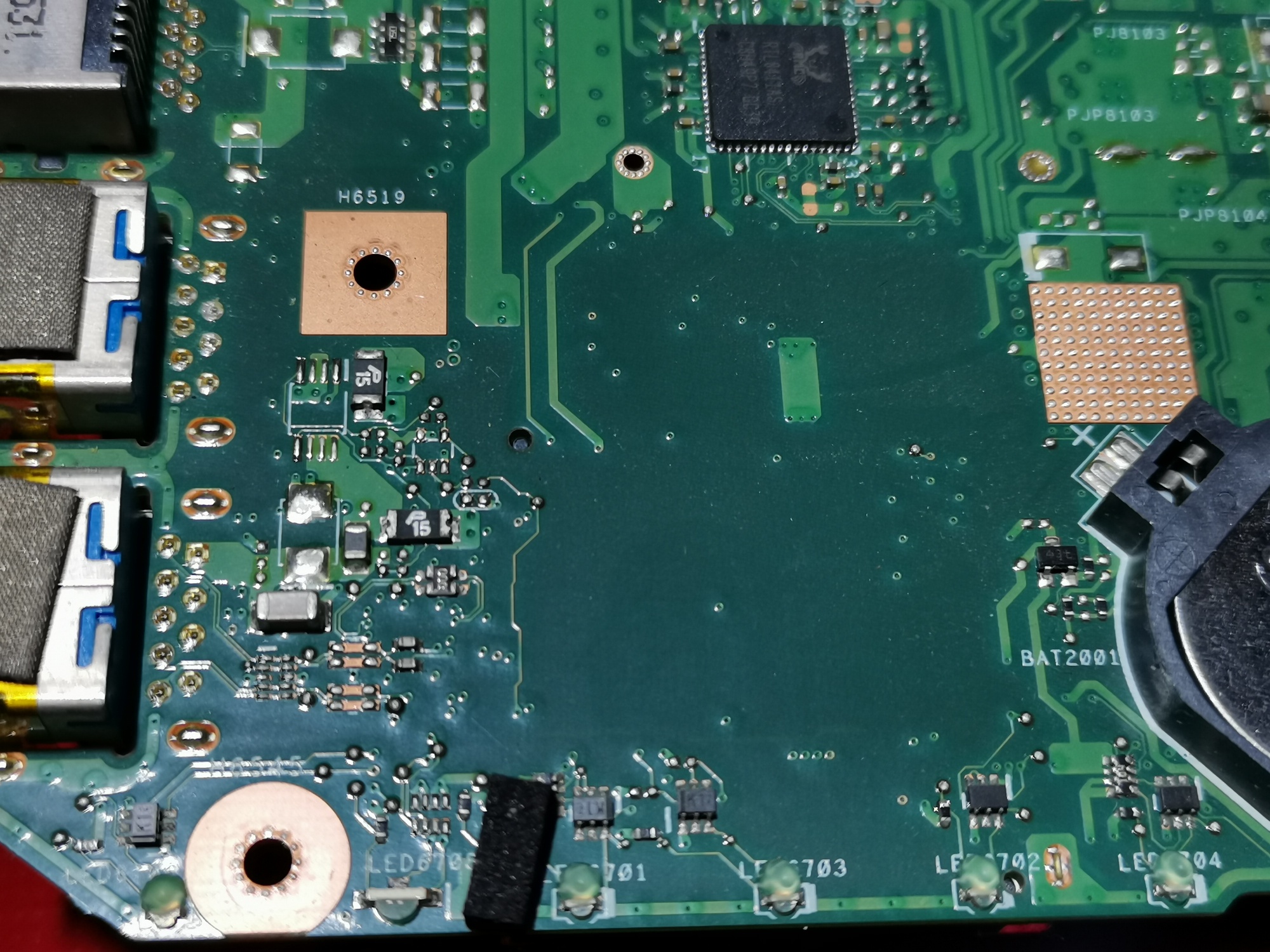

华硕K55VD 三个USB口全坏,两个两条数据线短路,一个通都不通,本来还想小问题,ESD保护管换了就好,拆开尴尬了根本没有,桥短路,换桥估计用户就不修了!白忙活了
作者: 吴正海    时间: 2021-1-19 20:03
有esd也没有用,只要USB受冲击,铁定死u,以前的分体桥还好点,制程不那么先进,受冲击能力强,现在的稍微电流大点就死,不论有没有esd,还有一体的d-mos,发热量高,标称80-100a的mos带个15w的低压u都会爆,,然后死u死桥,这些你以为厂家不知道?线路板越做越薄,夹层短路整板报废的多了去了,厂家就在想,不坏你还怎么换新?

有esd也没有用,只要USB受冲击,铁定死u,以前的分体桥还好点,制程不那么先进,受冲击能力强,现在的稍微 ...
这个是分体桥,SLJ8E!

作者: 吴正海    时间: 2021-1-19 20:42
铁板板 发表于 2021-1-19 20:10
这个是分体桥,SLJ8E!
那就简单了,换个拆机桥,给客户报个2-300,很轻松吧

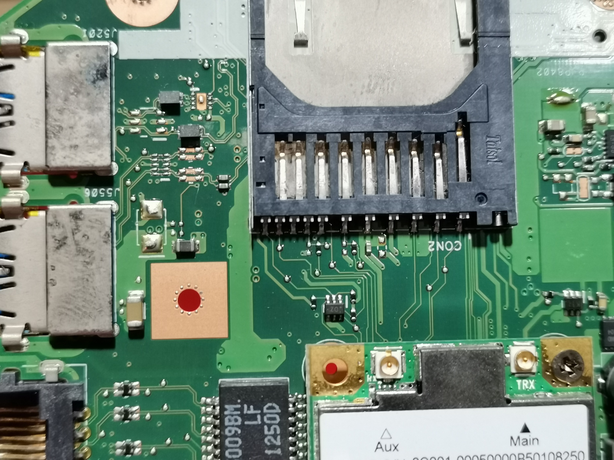

作者: 兄弟电脑电器    时间: 2021-1-21 08:02
USB电感都没有

作者: 铁板板    时间: 2021-2-1 18:31
还好最后用户修了,发了个散新桥100元加运费共110搞定了,已交给用户!还好发的桥是好的!坏的就头大了,桥不包上机,坏的就亏了
