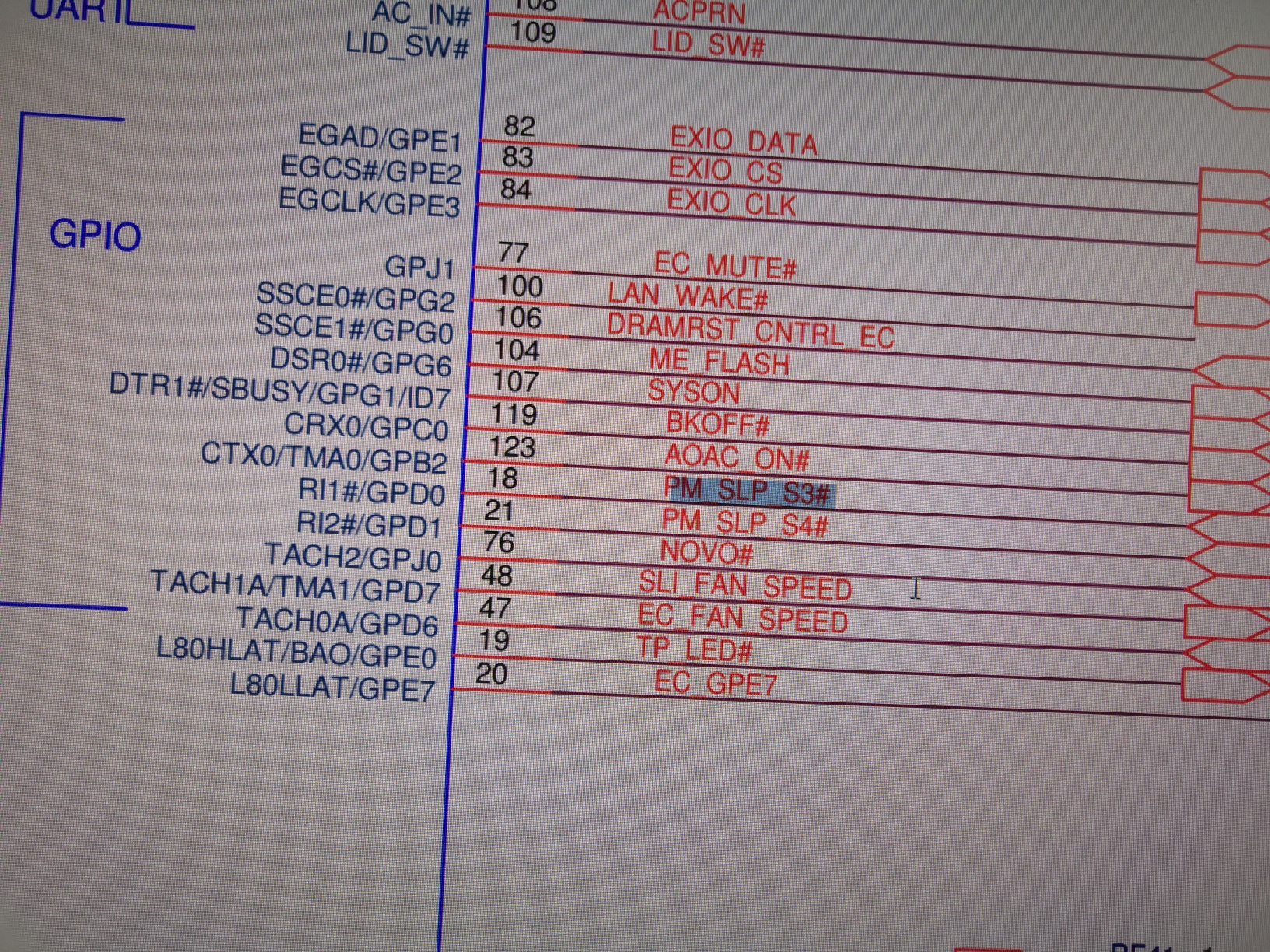

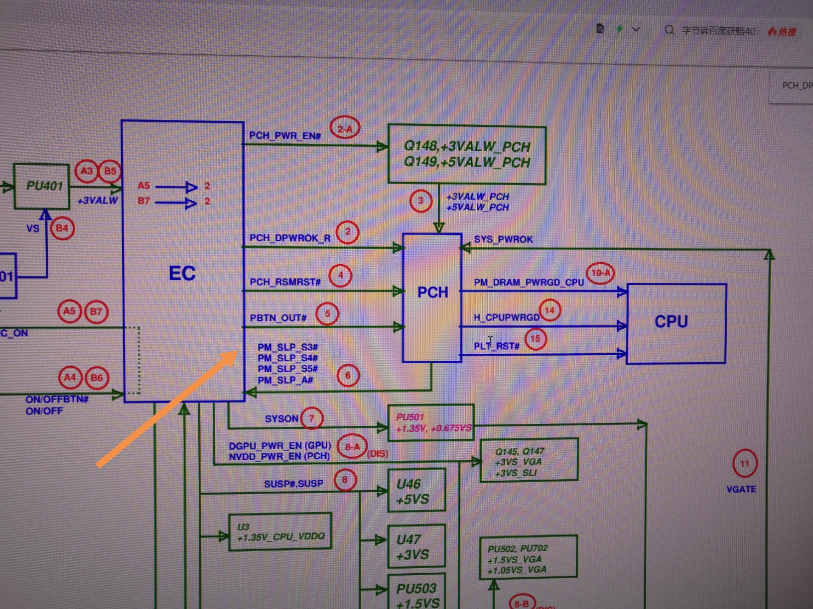

主板NM-A031,根据时序查到桥给ec的s3#,s4#没有,难道是桥突然挂了?还有这种操作~

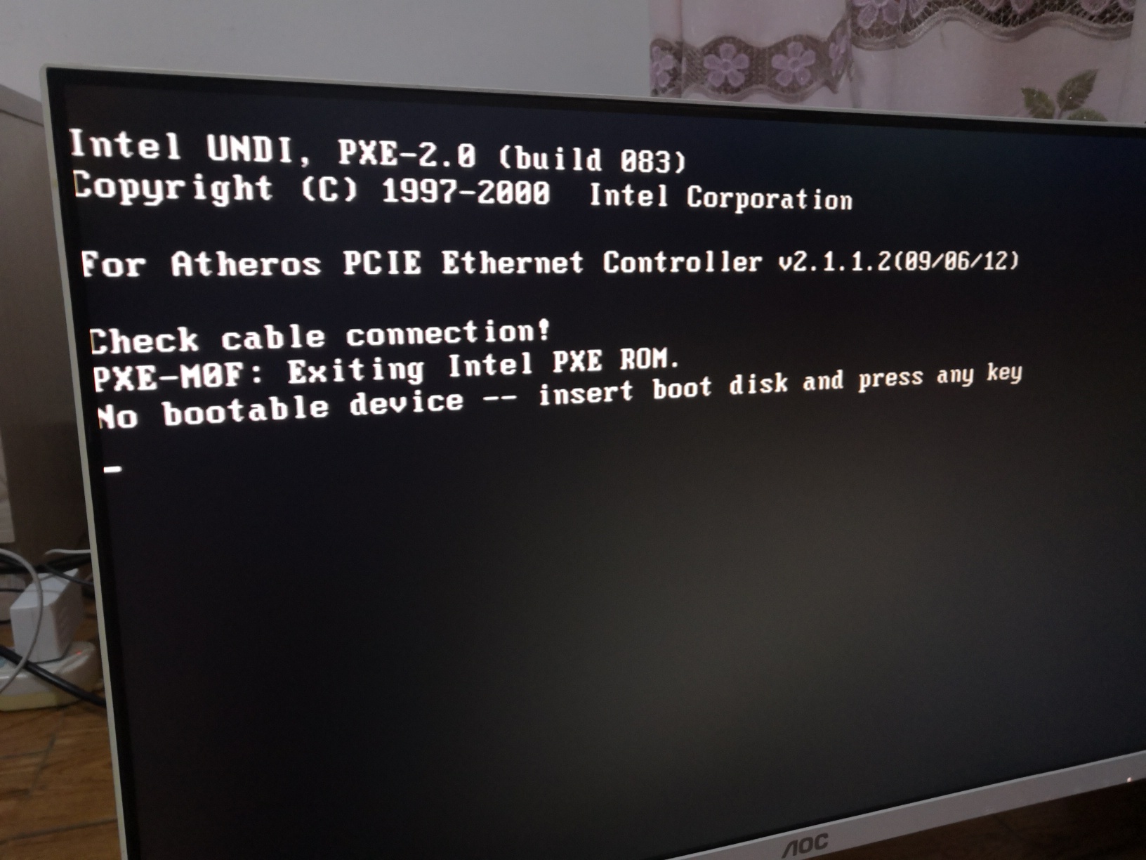

说出来我自己都蒙了,准备休息了,想着碰碰运气试试最后一招,给电池断电,再短接电池两脚后,加电电流表居然跑起来了,上到1.2a,接上外置显示器居然点亮了,测试ec18/21脚电压出来了。

特别说明下短接开机后pch_pwr_en电压3.3v,n型场管q118,G极得电导通后pch_pwr_en#是0v,pch_pwr_en# r是0v,该电压不是3.3v或5V

没表达清楚,断开电池一脚,短接主板电池正负极放电
作者: 谢123451989    时间: 2021-1-20 09:55
这板子本来就这毛病 RTC电容也容易坏 大部分这种问题 放电都能好

现在需要查时序的很少了,三板斧基本就够用了
