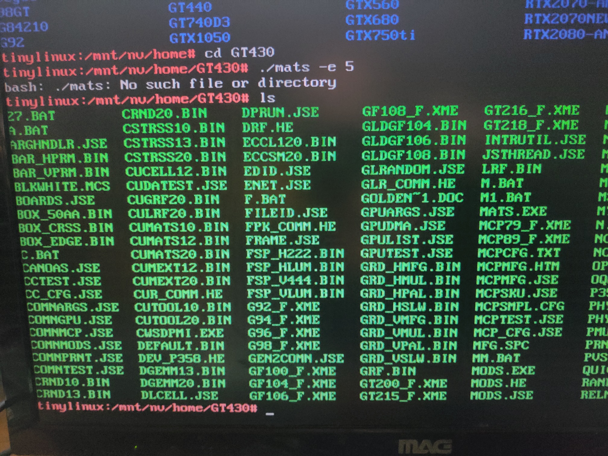

   为什么是     “”没有这样的文件或目录“”
   难道输入   ./mats  -e    10        不对吗?
    大佬赐教

ls是list列表。蓝色的显卡型号已经出来了。
我在gt430#程序下输入  ./mats -e 10    不是应该 开始跑检测吗?    结果却是“no file    or     destroy”

在430下继续ls

ls 后,需要先输入软件版本号
作者: 哇哇吖吖    时间: 2021-1-20 13:22
ruo愚 发表于 2021-01-20 10:29
在430下继续ls
出了个这。看样子也不对

不是,我换了个550ti,再重复操作也不行,情况和gt430一样。可是我随便选了个  1060型号(主板上仍是550ti),就可以检测,只是  report.txt   报告单是错误的

程序有删减,可以试试高一两位的显卡测试

提示这个你就检查一下这个文件夹里边有没有mats程序

里面必须有mats的文件,才可以使用./mats

看目录,430是dos下测试的

这个版本,只能测试   gtx680——gtx2080ti
低于gtx680的不能测
