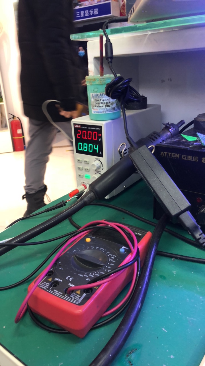

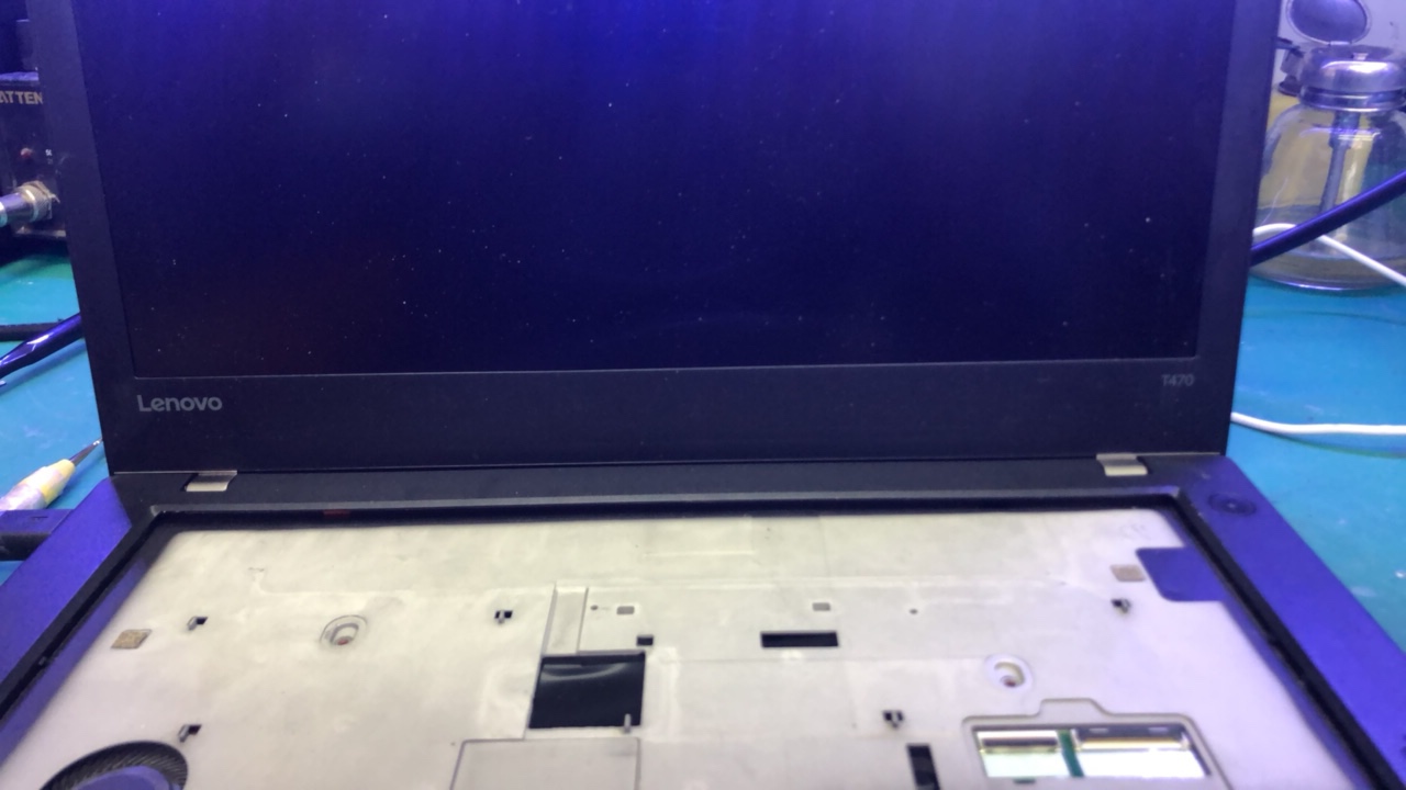

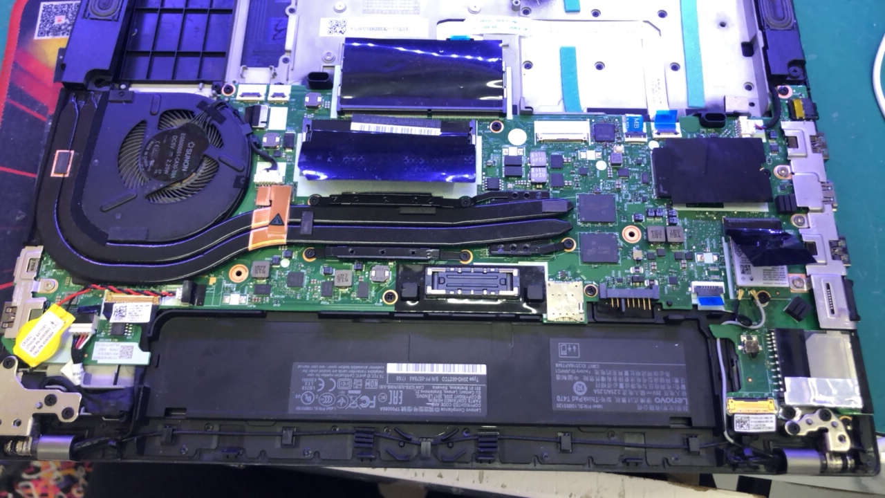

T470开机断电,跑到0.75A断电。内置电池和外置电池都拆了,cmos电池也放电了,内存也换过,感觉已经检过内存,没有进水,打算刷一下BIOS试试,有时跑过0.8A亮屏显示一下开机画面就断电.
作者: 13488210315    时间: 2021-1-19 14:55
显卡、CPU的MOS管换换试试
作者: qiuyuepeng    时间: 2021-1-19 15:05
这一类问题应该是维修人员经常遇到的,如果你刷了原厂BIOS还是一样故障,那大部分原因就是主板上某组供电不稳定或者某个电源好信号异常导致,根据时序认真去查一下就懂了
作者: 徐昌辉    时间: 2021-8-8 17:44
看一下公共点是不是不稳定保隔后的供电
