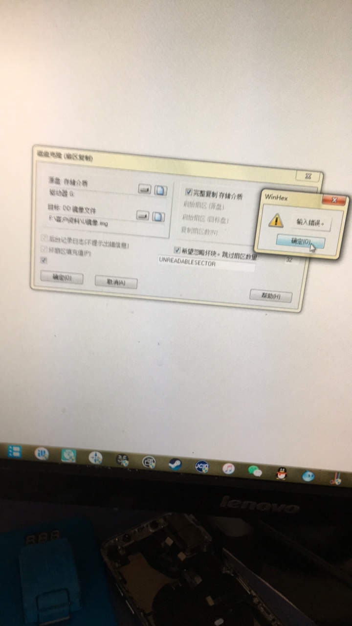

标题: u盘提示需要格式化,winhex下不能复制 [打印本页]
作者: bjrhxkj    时间: 2021-1-19 10:00
标题: u盘提示需要格式化,winhex下不能复制
u盘提示需要格式化,winhex下不能复制,数据有戏吗
[video=http://appatt.chinafix.com/pic/20210119/1611021238410422543.jpg]http://appatt.chinafix.com/video/20210119/161102123841025981.mp4[/video]
作者: Amingze    时间: 2021-1-19 10:01
估计是U盘寿命到了?
作者: 我是学无涯    时间: 2021-1-19 15:34
U盘的容量没有正常出来,在磁盘管理里面U盘应该是显示 无媒体
这种情况,纯逻辑层面是解决不了
