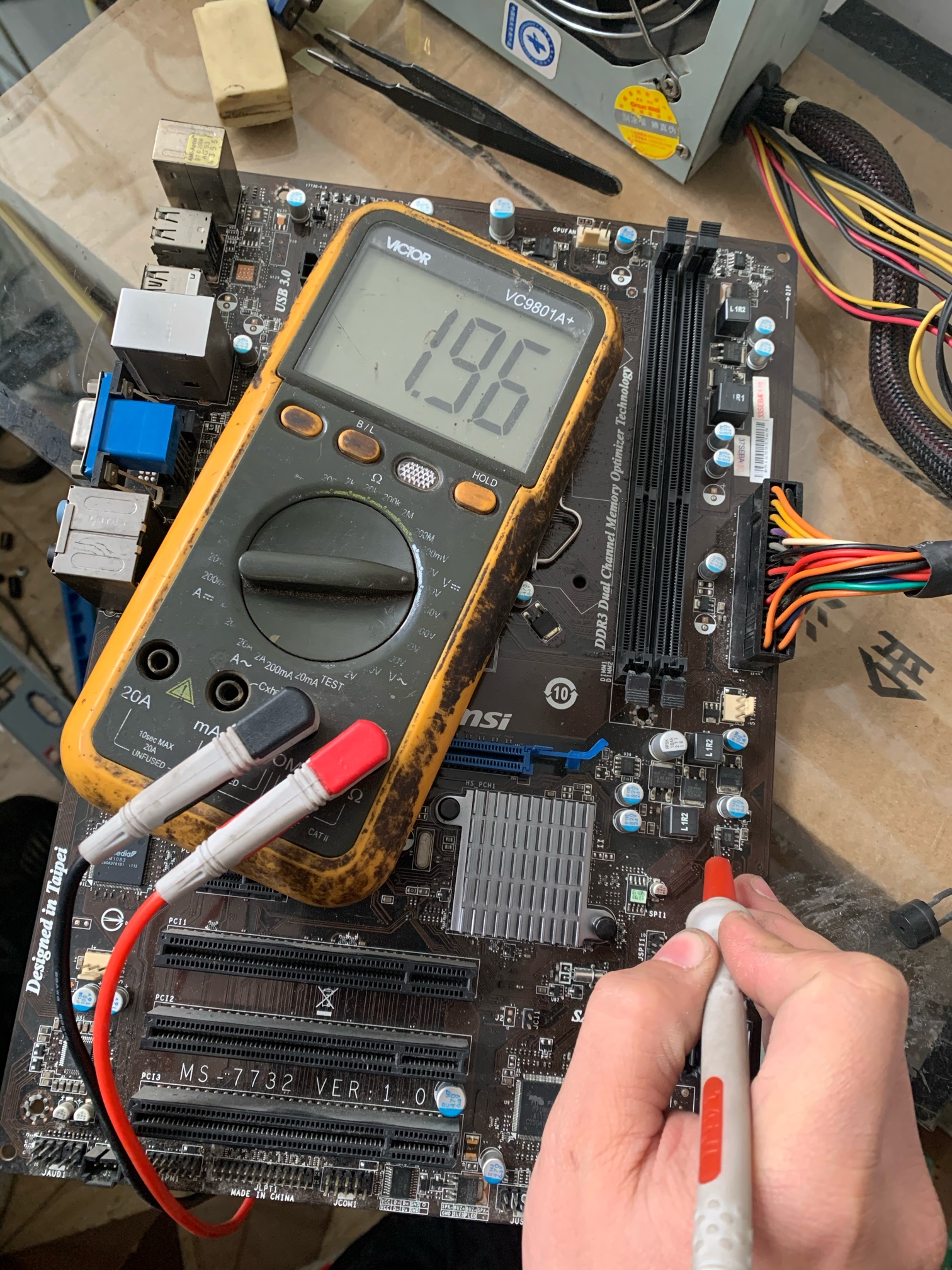

板子50块同行收的,  不知道故障
上电开始可以触发,十秒钟自动关机,再次触发后无反应。。测了电池电压正常,
接着查,io供电正常,触发电路无异样,接着查桥供电,  发现这个0104s输入5v输出只有1.9左右,不对。
找了块V星废板,更换ok,一次点亮。

作者: 达人-电脑    时间: 2021-1-18 16:29
feixiang008 发表于 2021-01-18 16:10
收下了。。。。。。。。。。。。。。。。
正常是3.3V

作者: 达人-电脑    时间: 2021-1-26 12:45
qq1452717 发表于 2021-01-23 15:02
这是3.3v待机吗
是的。。。。。3.3
