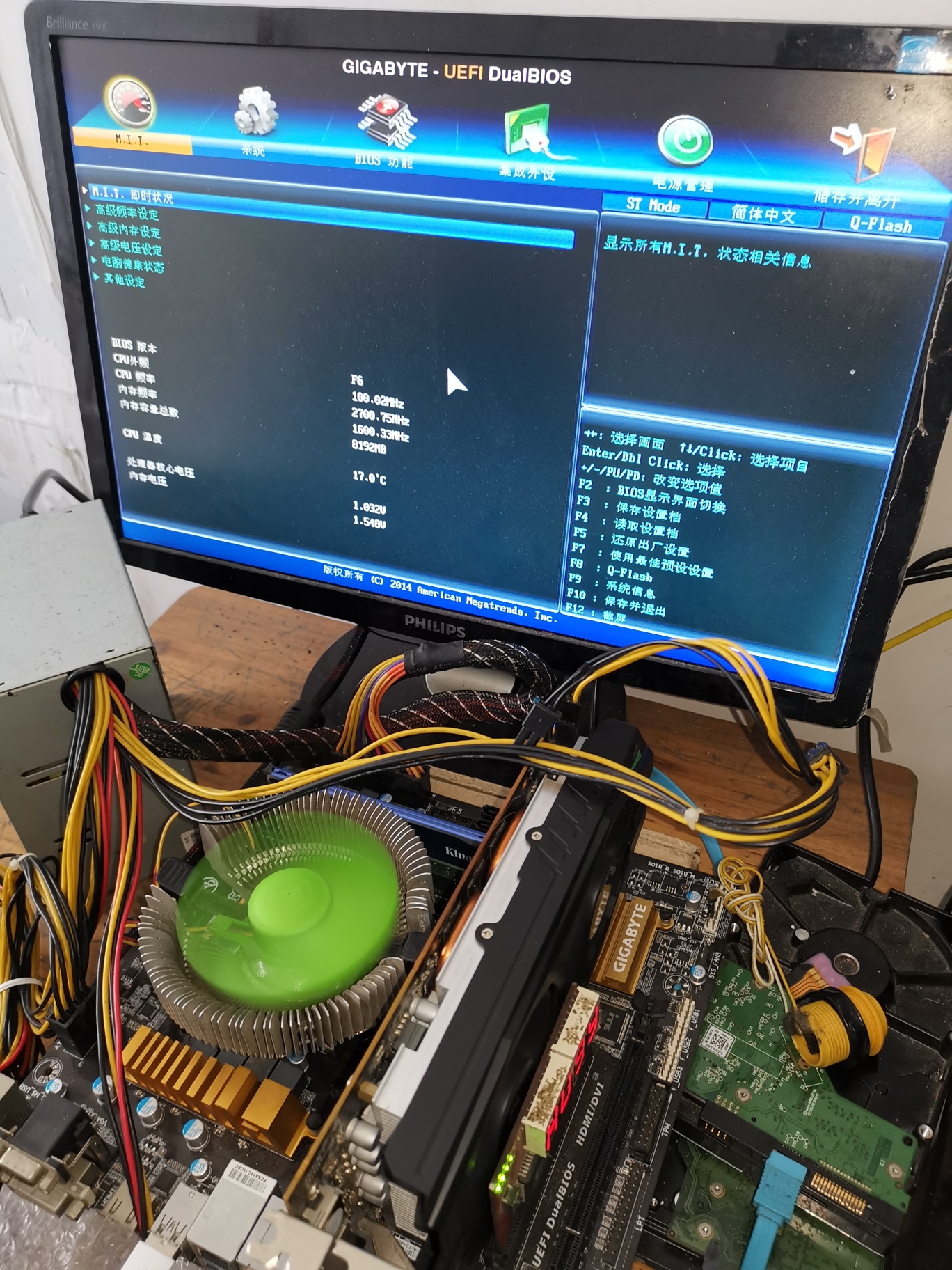

标题: RX580 花屏 [打印本页]
作者: 152401    时间: 2021-1-18 15:02
标题: RX580 花屏
花屏,检查是有掉点导致的花屏,
掉了一个点,补上,绿油固化一下。
把显存重植好,装回去。
跑码点亮
作者: hzmans    时间: 2021-1-18 15:15
最下面的空脚,不需要补是吧?
作者: 152401    时间: 2021-1-18 15:31
hzmans 发表于 2021-01-18 15:15
最下面的空脚,不需要补是吧?
大哥,你仔细看一下。这个不是空点
作者: ruo愚    时间: 2021-1-18 21:16
楼主可以给你用的显微镜来个镜头吗?
作者: 新华电脑pc    时间: 2021-1-19 18:59
显卡花屏维修确实是个维修方向
作者: 062823    时间: 2021-2-18 23:44
这个操作牛逼,嗲个赞
作者: taihezhen    时间: 2021-2-19 07:28
好细心地观察,经验技术娴熟
作者: zhangyue166    时间: 2021-2-19 08:44
手艺不错啊
作者: 方向tat    时间: 2021-2-19 08:46
楼主就是个人才,是论坛不可多得的高手!
作者: hhh111    时间: 2021-2-19 15:29
老哥手法不错
作者: tianmu1973    时间: 2021-2-20 10:00
学习中学习中学习中学习中学习中
作者: zfb031    时间: 2021-2-24 23:25
早点看到这贴就好了,一样的故障我全加焊完显存不亮机了。。。。这画面一般A通道
作者: shengli3183    时间: 2021-2-26 22:09
估计版主是修手机出身的,厉害
