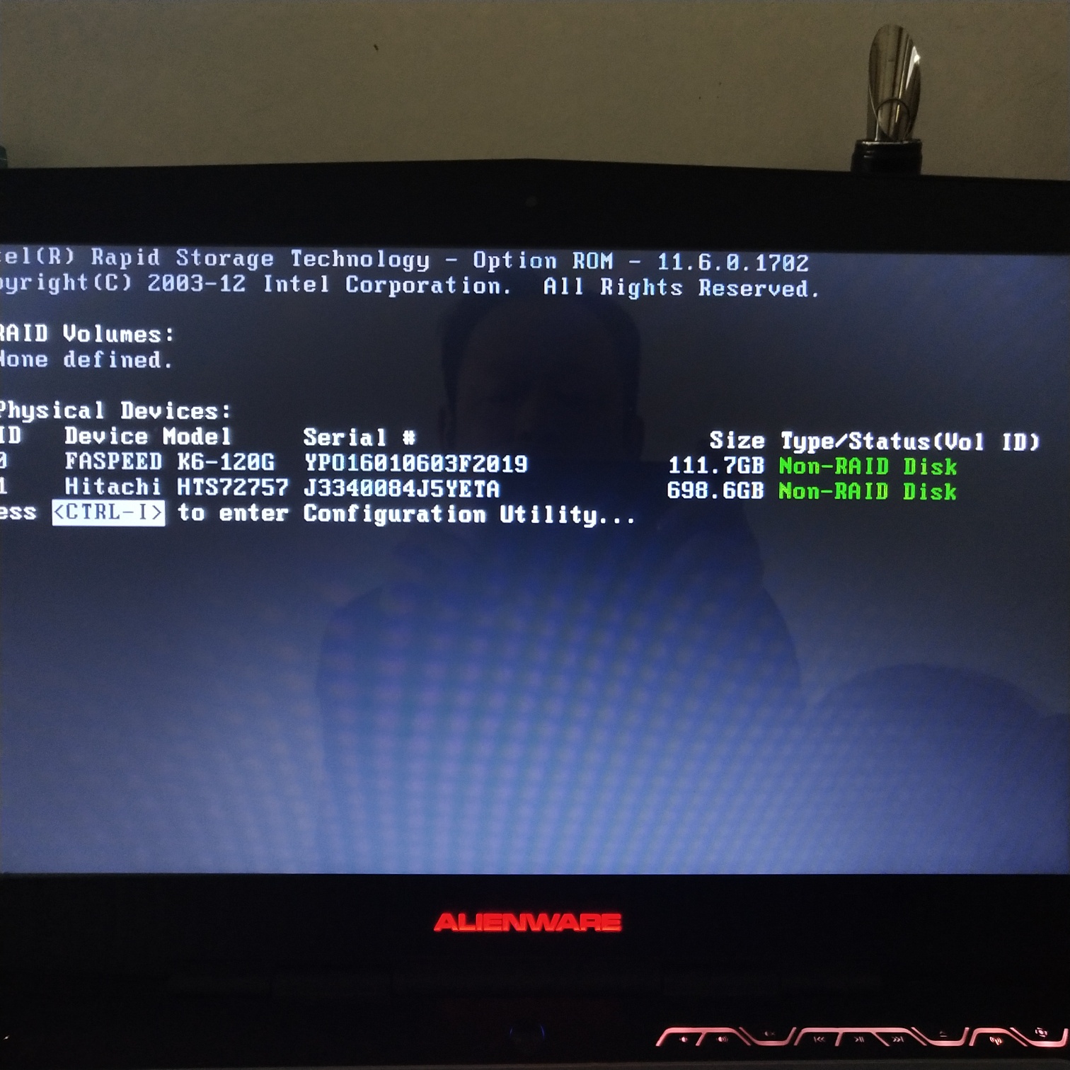

作者: 韩志清    时间: 2021-1-20 07:51
恢复系统后正常使用了,但是开机第一画面是这个样子的,这是什么意思?怎么去除?

作者: qinhecat    时间: 2021-1-20 13:28
硬盘模式设置成RAID了,进bios改成AHCI就行,bios放电以后恢复默认了
作者: liuyangm78    时间: 2021-1-20 14:32
你这是开机硬盘模式,改一下就好,外星人拔主板电池第一次开机是会报警不要慌

作者: 韩志清    时间: 2021-1-24 09:41
不行,改成AHIC后又提示系统错误
