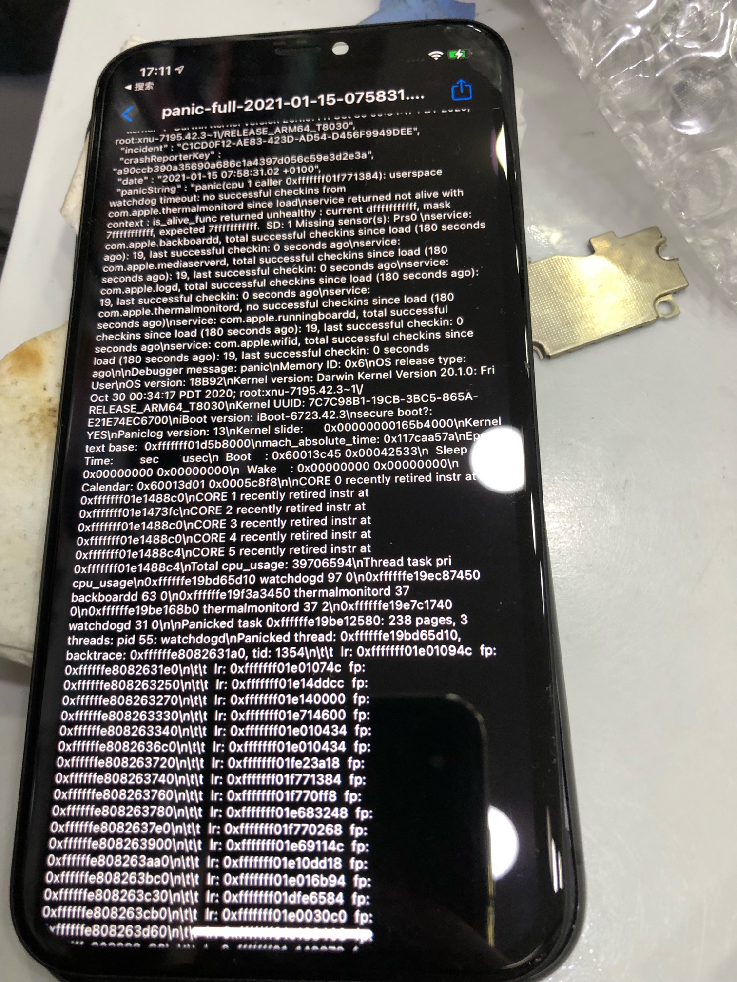

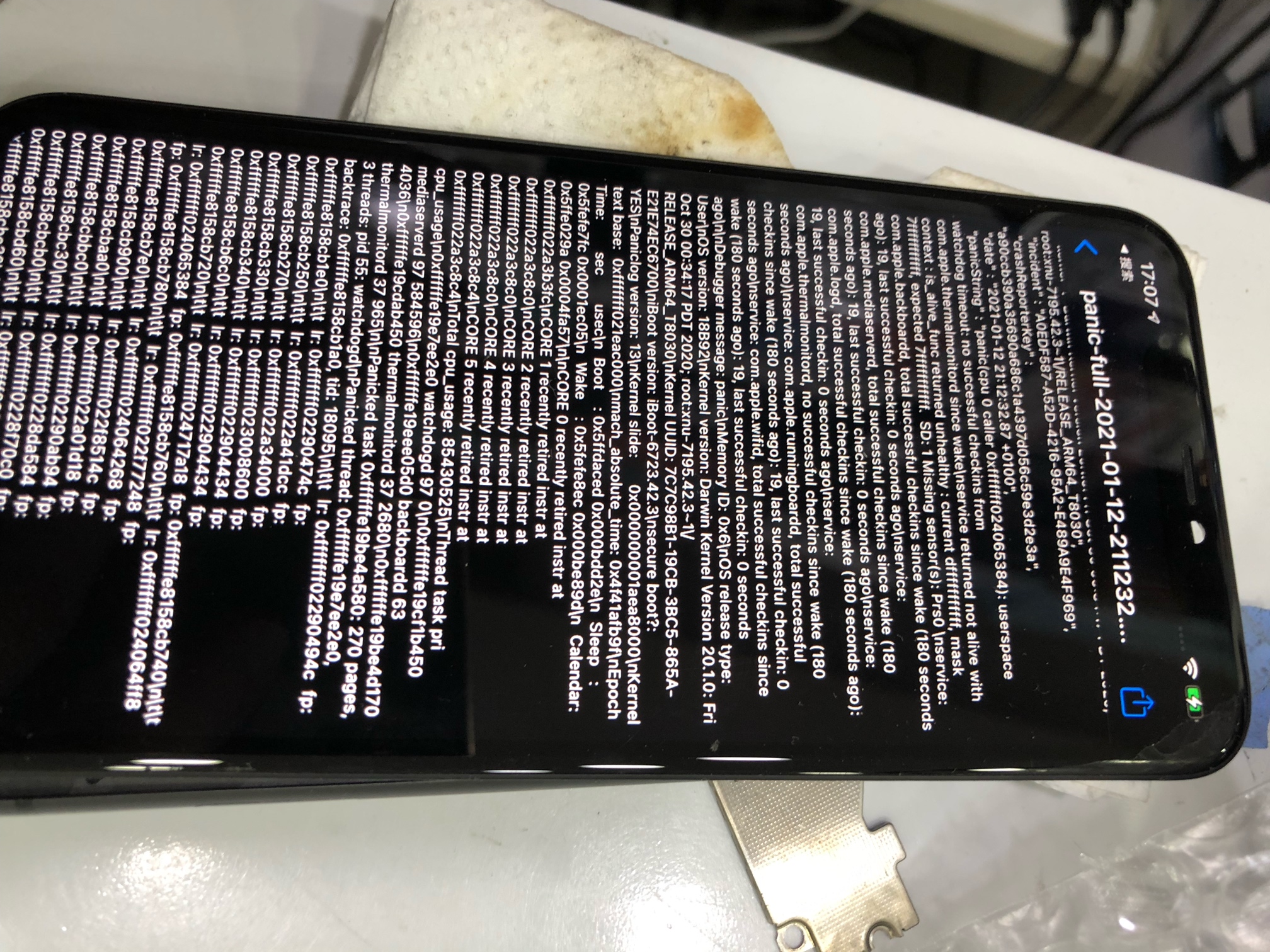

把所有外配都去掉试了下。 还是重启 。  尾插如果去掉不装的话会重启吗?    手上没有原装的尾插,我记得xs 好像要接尾插排线 ,11就不清楚了
作者: 大顺数码    时间: 2021-1-18 15:27
遇到 过一次,后来把11整套底壳换成另一套原装的就不重启了,排除到是尾插排问题,换了几个原装的才好,不知道是不是有匹配度问题。
作者: exe80901    时间: 2021-1-20 22:02
x se2 XR 以上都要装尾插,不然3分钟重启
作者: huangkailei    时间: 2021-1-21 20:55
开机排线也要考虑下 后面的mic必须音频检测到  不然也是三分钟重启
作者: jacky020    时间: 2021-3-8 15:33
还有这回事。难道我的五分钟重启也是这个原因
