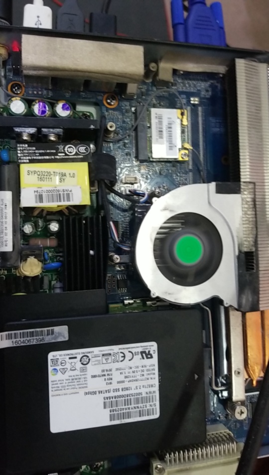

希沃MT11 H81主板触发不通电,拆机检查桥3.3V引脚对地短路,更换桥后,15秒后才能亮机,有解决方法吗?

合成me啊,2021年了师傅。。。
作者: H55    时间: 2021-1-16 22:56
改个me不就可以了!小伙子
作者: 孤魂    时间: 2021-1-16 23:24
合成me。不会的话马家买
作者: y0927    时间: 2021-1-16 23:26
还桥不刷bios??,这个是必须的
作者: e起修    时间: 2021-1-17 11:39
换桥开机慢重新刷改me的BIOS
作者: virginlulu    时间: 2021-1-17 16:29
迅维就有视频,会员直接看
作者: ljz285207179    时间: 2021-1-18 10:34
不行就找人改个me
作者: 迎空    时间: 2021-1-18 14:24
要改me
作者: zhangyue166    时间: 2021-1-18 15:01
改ME啊 都懂的

刷bois合成me就好了

换桥必须改me
