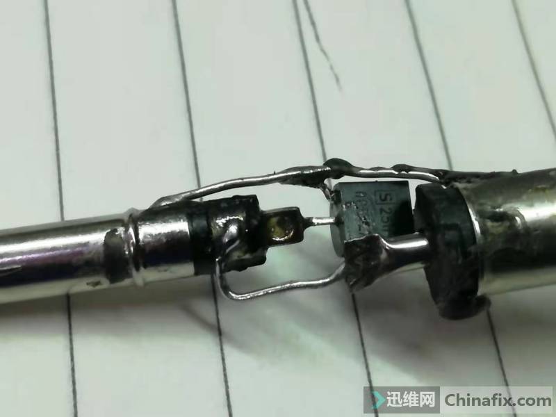

充电模拟器。模拟戴尔原装电源 模拟的功能也很单一。
戴尔笔记本。或一体机。都有一个适配器检测信号。如果这个信号。不正确的话。会导致开机不进系统。不充电。提示你不是原装适配器,需要更换。如果你有这个诱骗器。不管是多少瓦的电源。对他来说都可以模拟( 45W 65W 90W 130W 150W 180W 230W 240W)
有了这个充电模拟器之后。在要有一个19v11A的电源。轻松驾语。戴尔圆口的充电器。原理也是非常的简单。请看下面照片
大家帮我看一下这个模拟器。有没有人需要?如果需要的人比较多的话。开模打样。做一批。如果有需要的就到论坛里留个言吧

也就是中间那条线 psid用跳线却换到不同的 芯片!那芯片 各种功率的 五块钱一个 马云有卖的!

这是第1回做这种的洞洞版。测试一下电路能不能成功
如果是自己画PCB电路板的话。估计1/4大小就能。放下这些元器件

其实如果不用PCB也能达到这个效果。不过有了PCB可以加一个二极管。还有一个电阻。这样保护这个后面的解码芯片
作者: 古(-。-)    时间: 2021-1-16 16:49
作者: 古(-。-)    时间: 2021-1-16 16:52
其实原理也很简单。只要接这个DS2501芯片的两个角就可以了

这个DS2501芯片跟左边和右边的电源头到底如何焊接?能不能指点一下?讲详细点.

看懂了,就是设置个条线帽,用多少w就对应的跳,然后每个检测针对应的位置添加不同阻值的电阻,让主板得到ac适配器检测电压后,欺骗ec电源功率正常

这个电路上只用了两个二极管,两个电阻。一个是普通的二极管,一个是发光二极管。一个电阻是防止烧坏发光二极管的电阻。另外一个电阻是防止烧坏这些芯片的电阻
作者: 古(-。-)    时间: 2021-1-18 22:29
其实这个电路不用电阻也可以实现一样的效果。只不过效果会差一些,过一段时间他就烧了

我都是买这个解码芯片的  我自己找了两个DELL头剥开外皮 遇到多少W的就换多大的解码器
