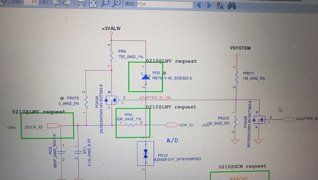

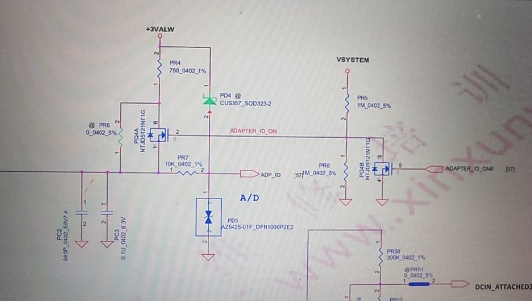

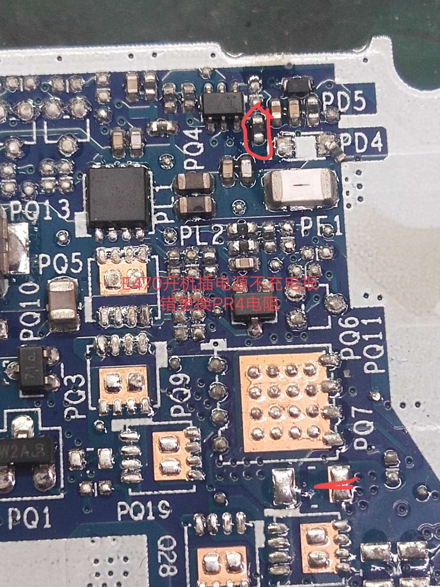

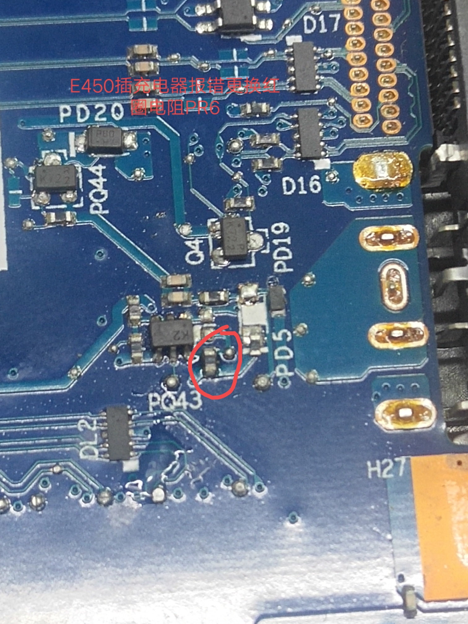

同行拿来两台E470 一台E450问题一样,单独电池或者单插电源适配器都能开机,同时插上不充电开机自检报错,更换充电芯片也不行,打开鑫智造一看很快发现问题估计是通病,图已标注希望大家少走弯路 修好记得加分哟!
