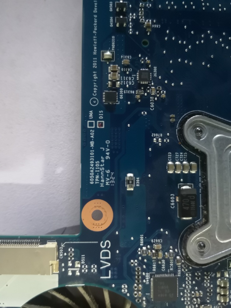

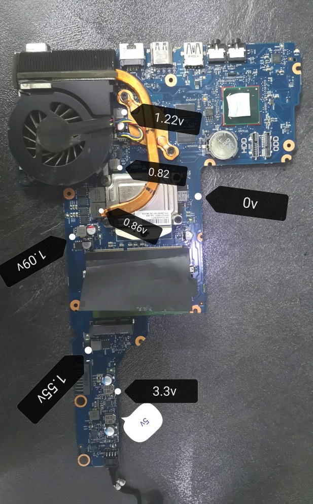

惠普1000笔记本,朋友的。板号:6050A2493101-MN-A02
机器来的时开机不亮屏,可以触发,电流能跑到1.2,无跳变,不掉电,键盘大写灯规律每次闪两下。且f12亮黄灯状态,拆开后测量供电电感除集显外有电压,刷过好几个bios,均没有效果。合成的,工厂的也都试了。拔掉内存电流为0.83。是否说明内存已过。显卡也加焊过。去开始怀疑显卡坏,取掉独显供电电感,电流下降到0.95左右。没有跳变仍不亮机。机器未进水,像这种键盘灯闪两下的论坛中有贴说bios问题,还有说hm65坏,实在没思路了,请大家指点。

独,集显bios不通用,拔独显电感没效果的。

看看时序,条件是否满足
