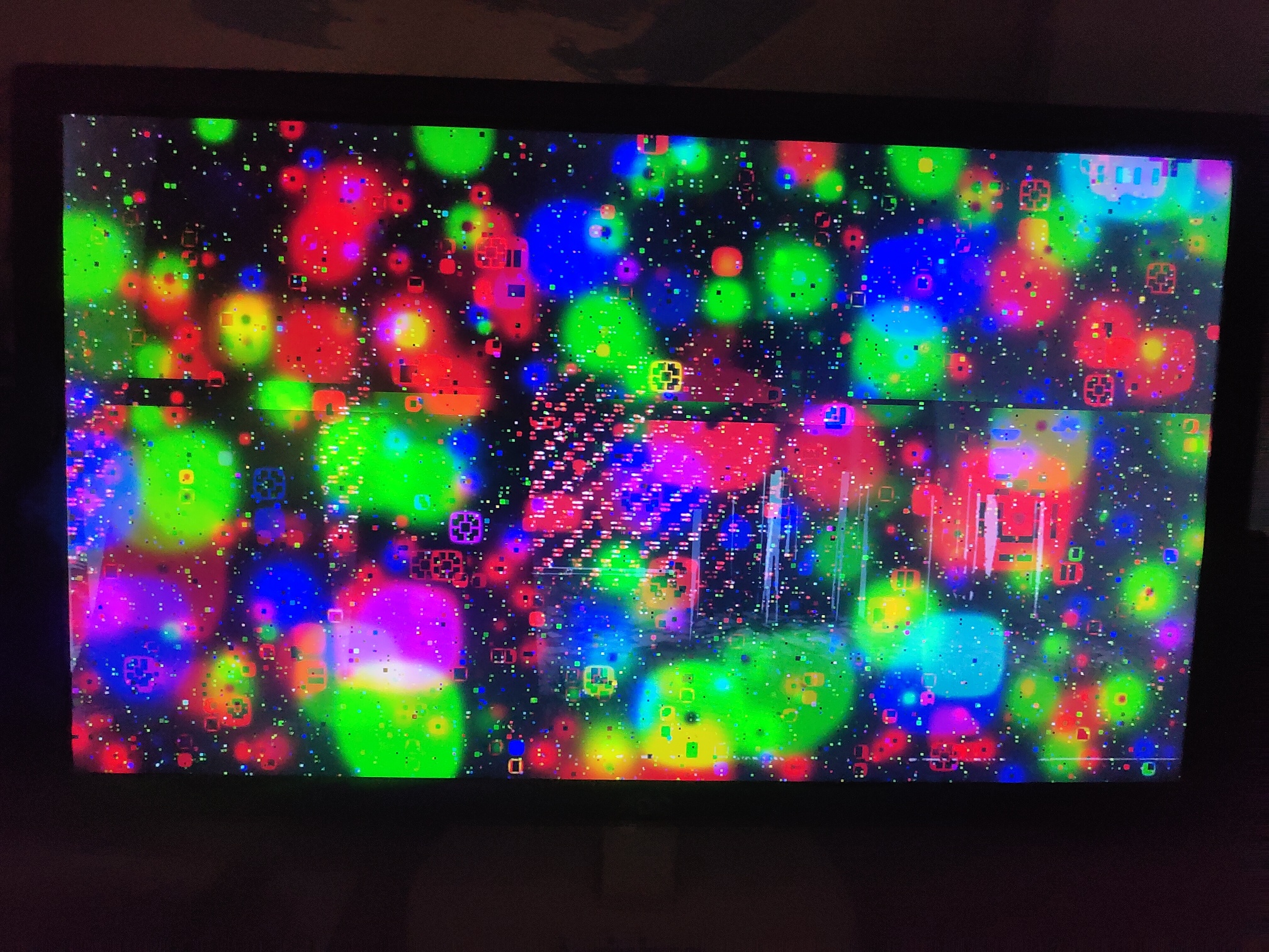

作者: yitianzi    时间: 2021-1-14 09:15
标题: 求教760显卡花屏成这样是不是没救了?进入游戏五彩斑斓放烟花一样

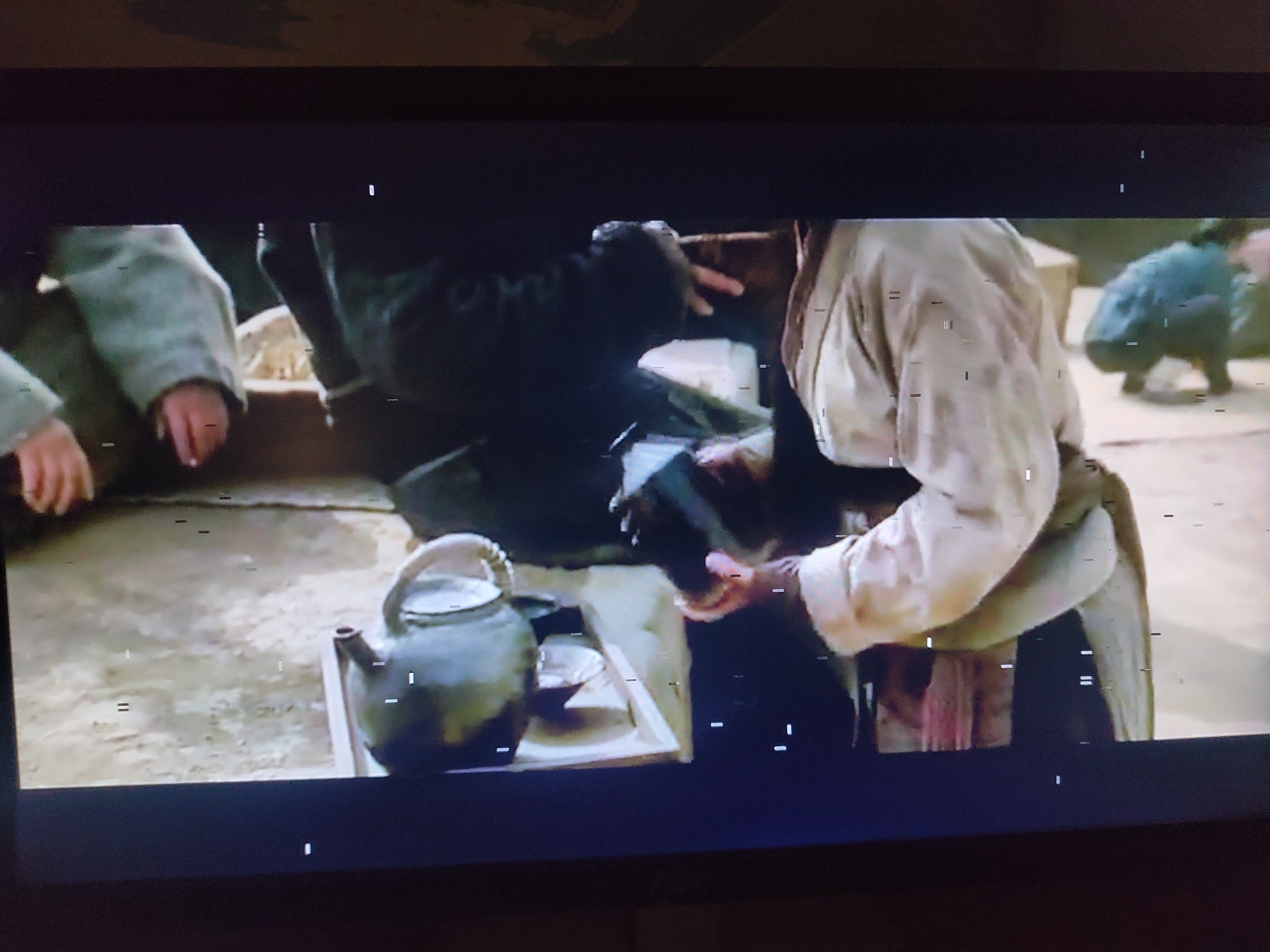

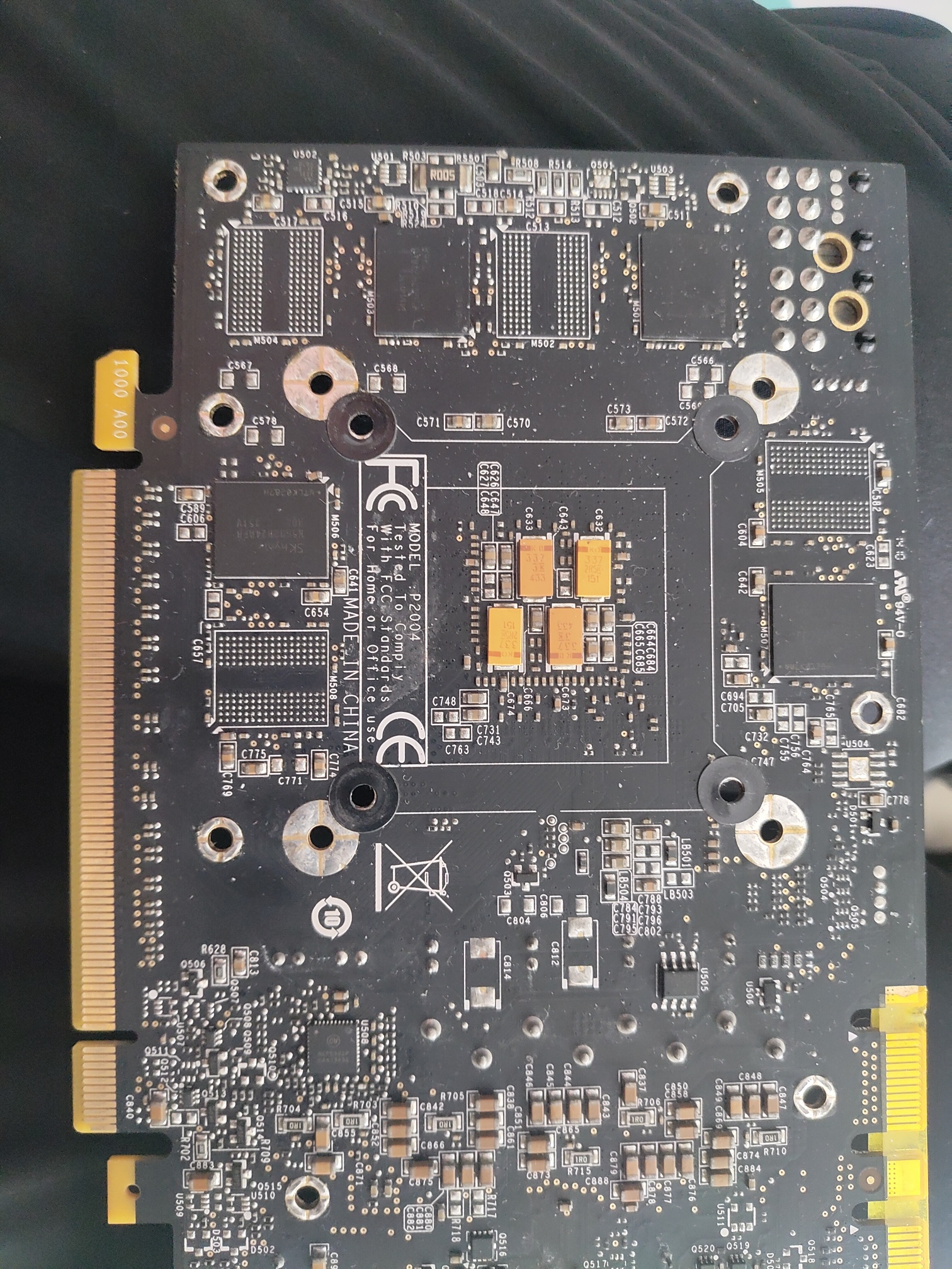

之前玩的好好,也就突然间进入游戏放烟花似的。看视频黑白小花斑
作者: ruo愚    时间: 2021-1-14 10:15
看看是否有电容爆了
作者: yitianzi    时间: 2021-1-14 10:57
ruo愚 发表于 2021-01-14 10:15
看看是否有电容爆了
谢谢 显卡似乎温度功耗一上升就花的更厉害  看图片 不花屏!

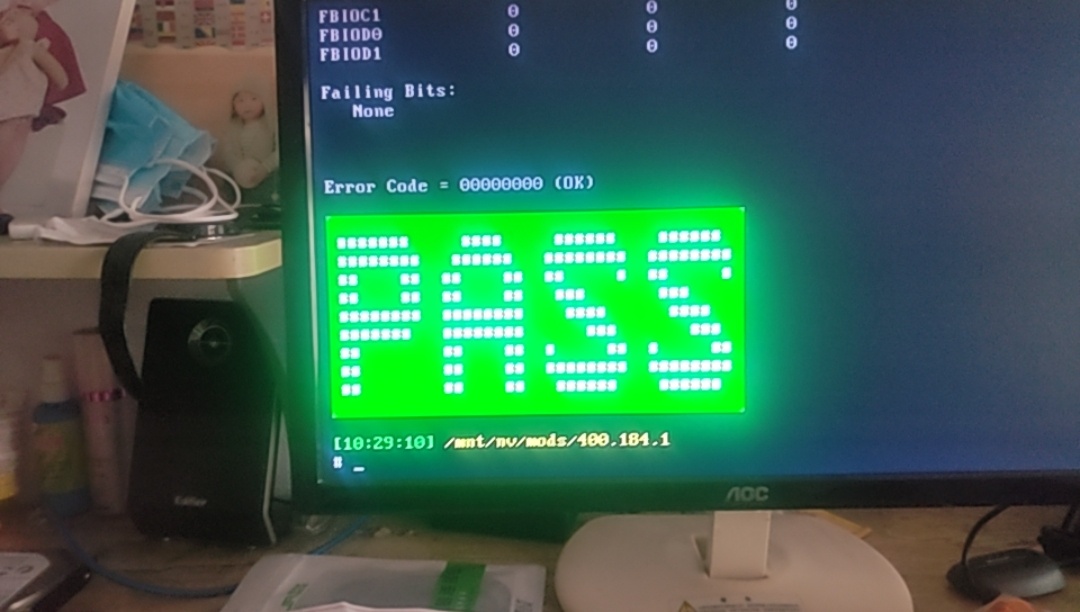

作者: yitianzi    时间: 2021-1-15 10:30
监测pass
作者: yitianzi    时间: 2021-1-15 10:31
也没异常

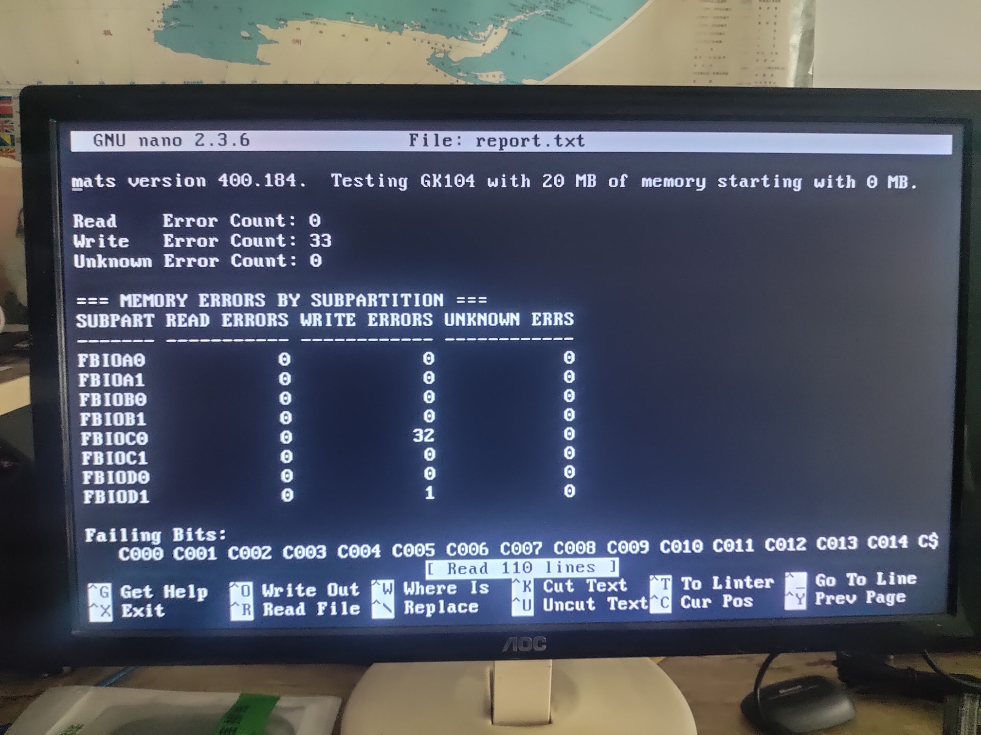

作者: yitianzi    时间: 2021-1-15 10:34
我是直接用u盘装入mats  检测的
作者: xwhjs    时间: 2021-1-15 10:36
yitianzi 发表于 2021-1-15 10:34
我是直接用u盘装入mats  检测的
全跑,短跑跑不出来,

作者: yitianzi    时间: 2021-1-15 10:57
xwhjs 发表于 2021-01-15 10:36
全跑,短跑跑不出来,
何谓
全跑啊?刚进入游戏花屏又跑了一下报错了    运行游戏显卡尾部有滋滋连续电流声。

作者: xwhjs    时间: 2021-1-15 21:27
yitianzi 发表于 2021-1-15 10:57
何谓
目前是c0颗粒有问题,你先换颗粒试试,如果还是一样查供电是否稳定或者你多跑几次,如果每次跑颗粒都不一样就查供电或者加焊及更换核心,一般颗粒坏或者核心有异常全跑或超跑都可以跑出问题点
作者: xinqiudianzi    时间: 2021-1-16 09:11
显存虚焊,重置显存

作者: yitianzi    时间: 2021-1-19 12:35
正反显存  我懵了 看不出哪个是c0 d1

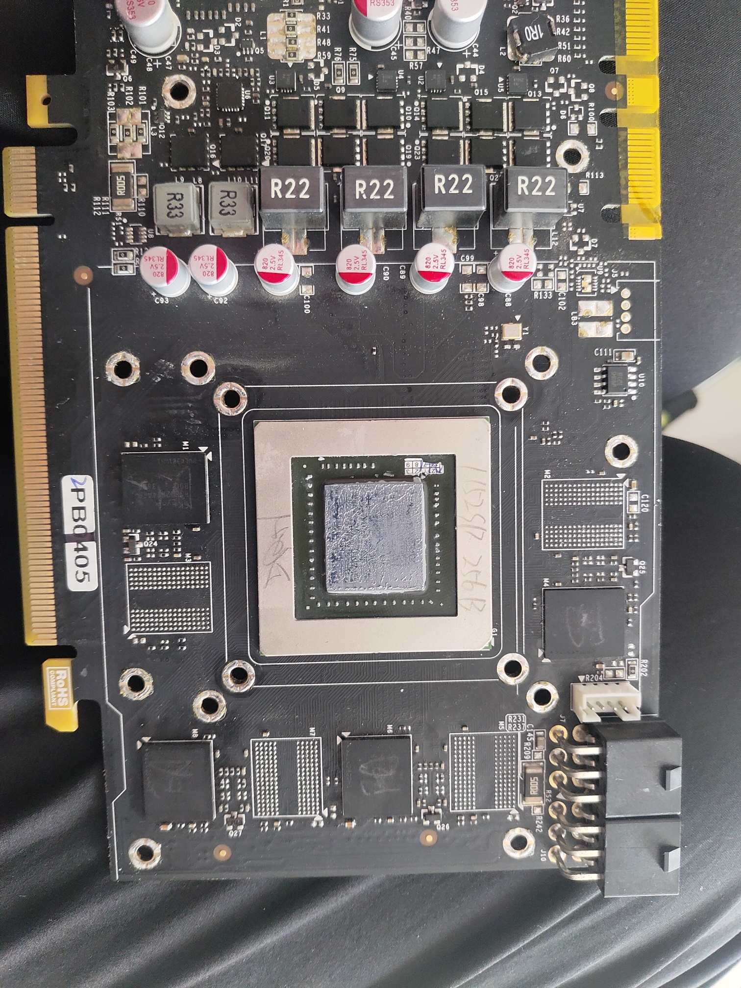

作者: 燃烧de心    时间: 2021-1-22 19:46
显卡辅助电源接口下面那个显存就是
作者: yitianzi    时间: 2021-1-24 01:03
xinqiudianzi 发表于 2021-01-16 09:11
显存虚焊,重置显存
兄台
以更换新的显存情况一样
作者: yitianzi    时间: 2021-1-24 01:07
现在排除了显存问题, 电容也完好
作者: yitianzi    时间: 2021-1-24 02:01
燃烧de心 发表于 2021-01-22 19:46
显卡辅助电源接口下面那个显存就是
谢谢已更换 报错的c0 d1  不花屏了
   第一次尝试更换显存成功了
作者: yitianzi    时间: 2021-1-24 02:03
jycjycjycjycjyc 发表于 2021-01-16 22:01
这感觉是接口电路问题
更换报错显存后 不花屏了

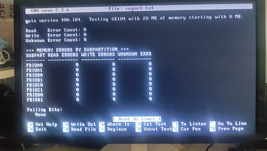

全跑,短跑跑不出来,
更换显存正常了
