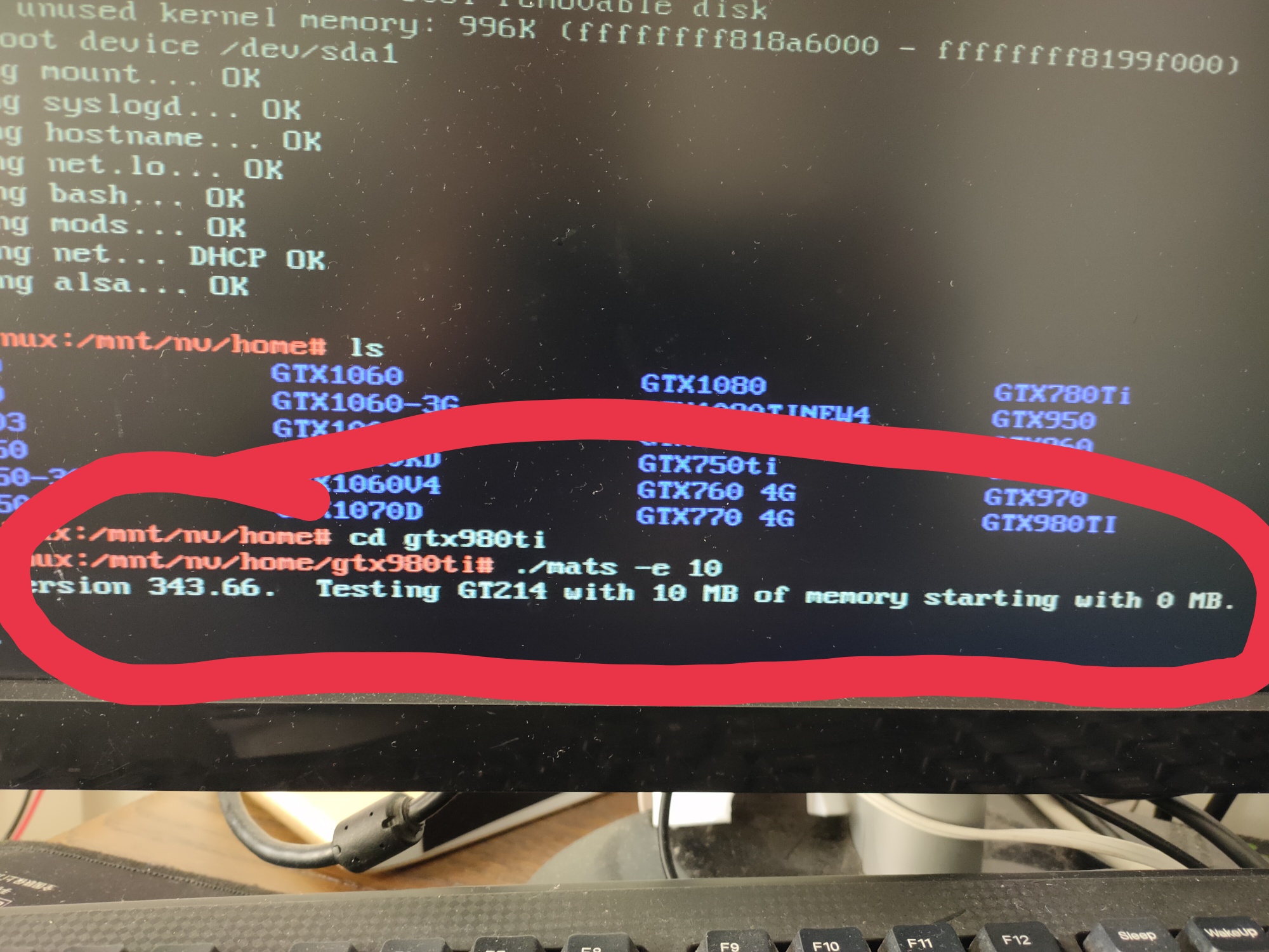

一块gtx980显卡,用集显进系统,设备里是代码43。但是我用软件扫描就一直卡在下图的位置,这个是什么原因?

显存0M吗?????

这算是找不到显存吗?
作者: ruo愚    时间: 2021-1-13 23:04
参数过大。从1开始,pass了换成2以此类推
作者: -步    时间: 2021-2-23 18:25
没认到核心!!!!!!
