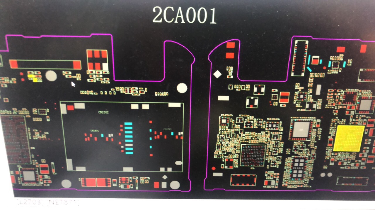

A59m 无听筒声音  测了打电话时触点有0.6v    听筒换了也无      开免提有声音  求助 #OPPO#  #华为手机维修#

测了 听筒线路从触点经过一个电感到了电源  线路测了没有问题  电源也做了

这个换大电源就好了,a59我都修了好几百个了
只重值电源试了      等我订个芯片试一试

qq397482936 发表于 2021-1-13 23:40
只重值电源试了      等我订个芯片试一试
重植是没用的,听筒是直通大电源的,大电源是打黑胶的,注意时间温度,背面是CPU

我修过一个,是板层断线,到cpu
