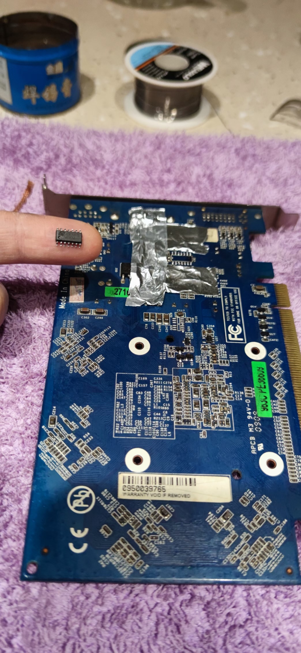

知道我喜欢修破烂,昨天一朋友将老电脑上老掉牙的坏显卡GF9500GT送我把玩,看了下,两个电源芯片控制三组开关管,上电测三组均无电压输出,NX2114控制一组,UP6161S14控制两组,查输入电压12V正常,7805输出5V正常,核心显存有阻值,6个开关管均无短路,也懒得去跑线路了,显卡线路跑起太伤老花眼了,于是直接将2脚和7脚的软开关管拿掉上电(高开低关),NX2114这一组输出1.99V了,而UPS6161S14两组还是无输出,四个开关管栅极都无电压,正好手头料板上有APW7067N,直接代换,上电输出正常,开机亮屏进系统装驱动正常,OK!
