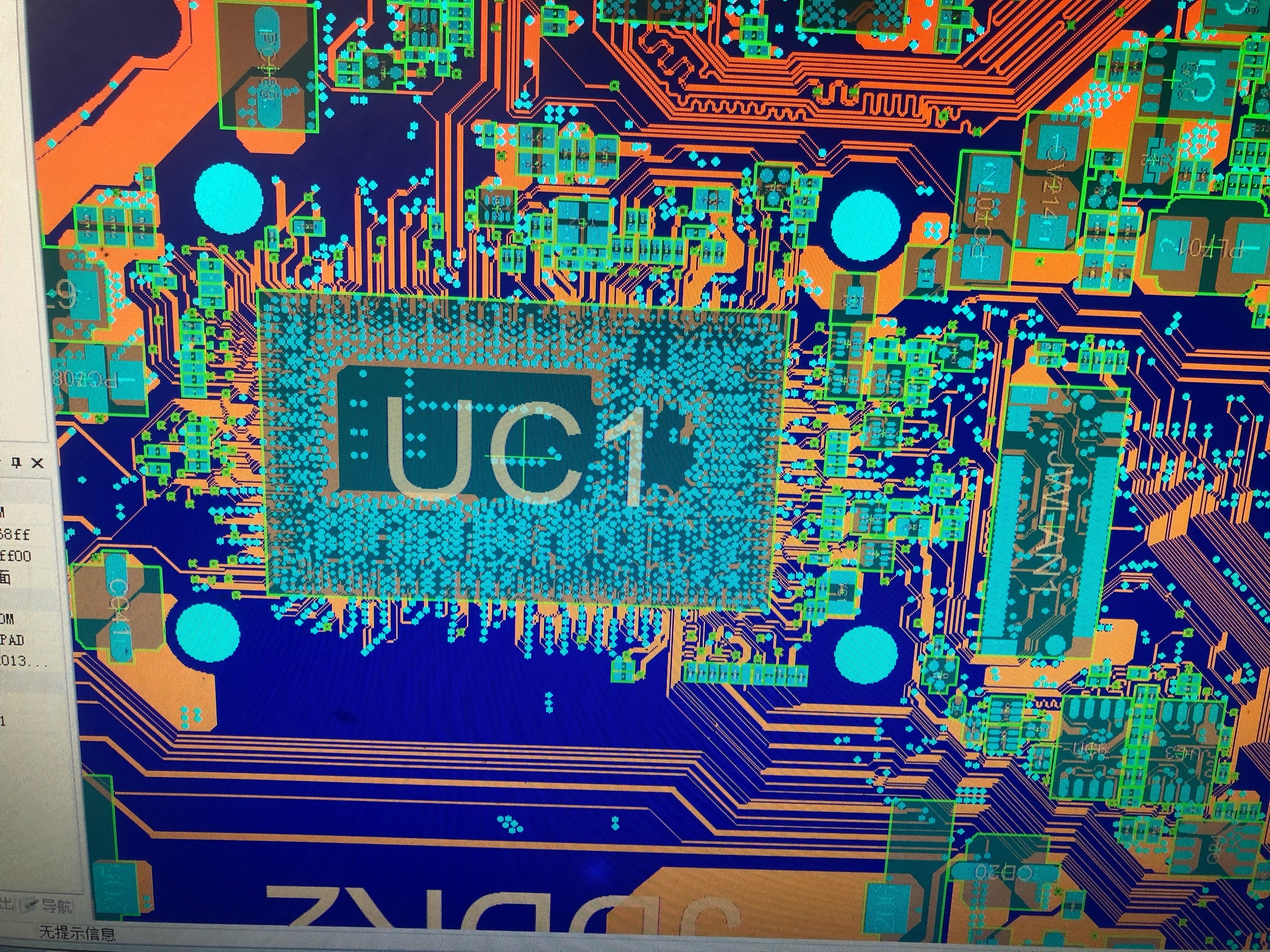

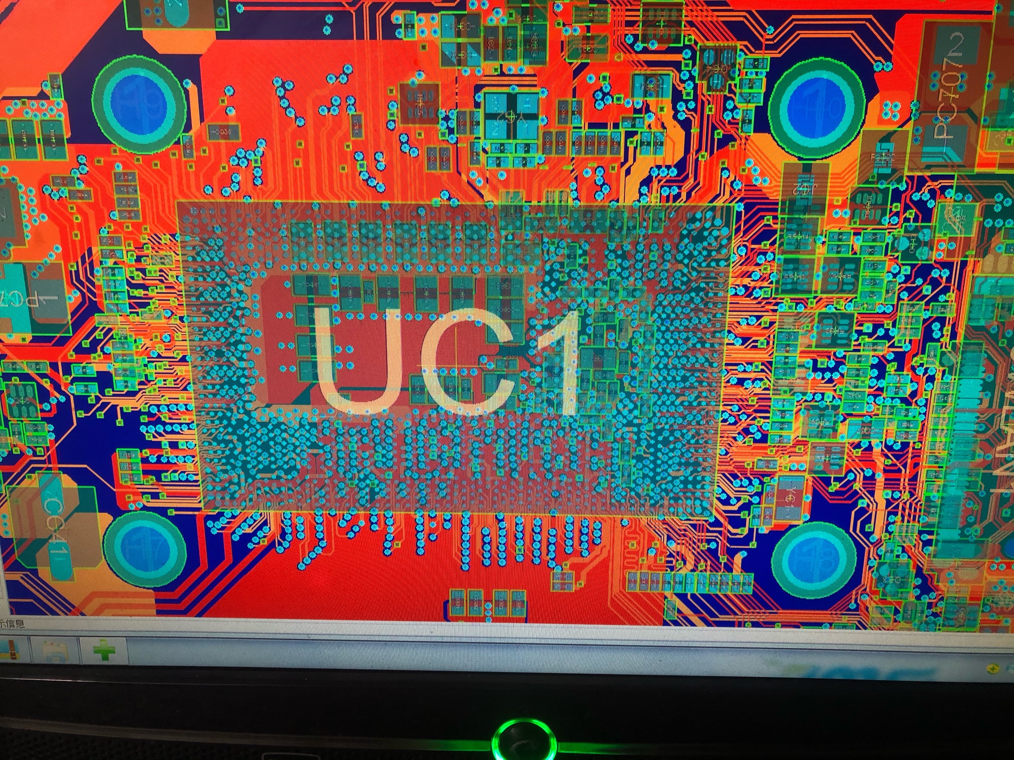

之前维修过内存供电部分,u盘可以引导进入PE 找不到硬盘 BIOS 里面一样找不到 硬盘供电5V 正常,数据4个脚 有组值 没有思路了

先看一下点位图,有没有断线,没有就直接换U
作者: wcl390665044    时间: 2021-1-12 09:11
查桥硬盘接口模块
作者: DBJBW    时间: 2021-1-12 13:51
南桥坏了,换CPU就会好。

shudaxia 发表于 2021-01-13 12:07
哪里有硬盘模块
硬盘和桥相连的,桥的SATA模块有几个精密电阻是必查项。
可以说一下电阻哪几个吗 CPU3558U 谢谢
作者: 海月1976    时间: 2021-1-16 19:15
点位图看看到桥的线路,正常的话就直接换桥。

作者: wcl390665044    时间: 2021-1-17 19:00
shudaxia 发表于 2021-1-17 11:23
帮我备注一下是哪几个电阻谢谢
SATA_IREF和SATA_RCOMP,看这两个电压正不正常。RC48
