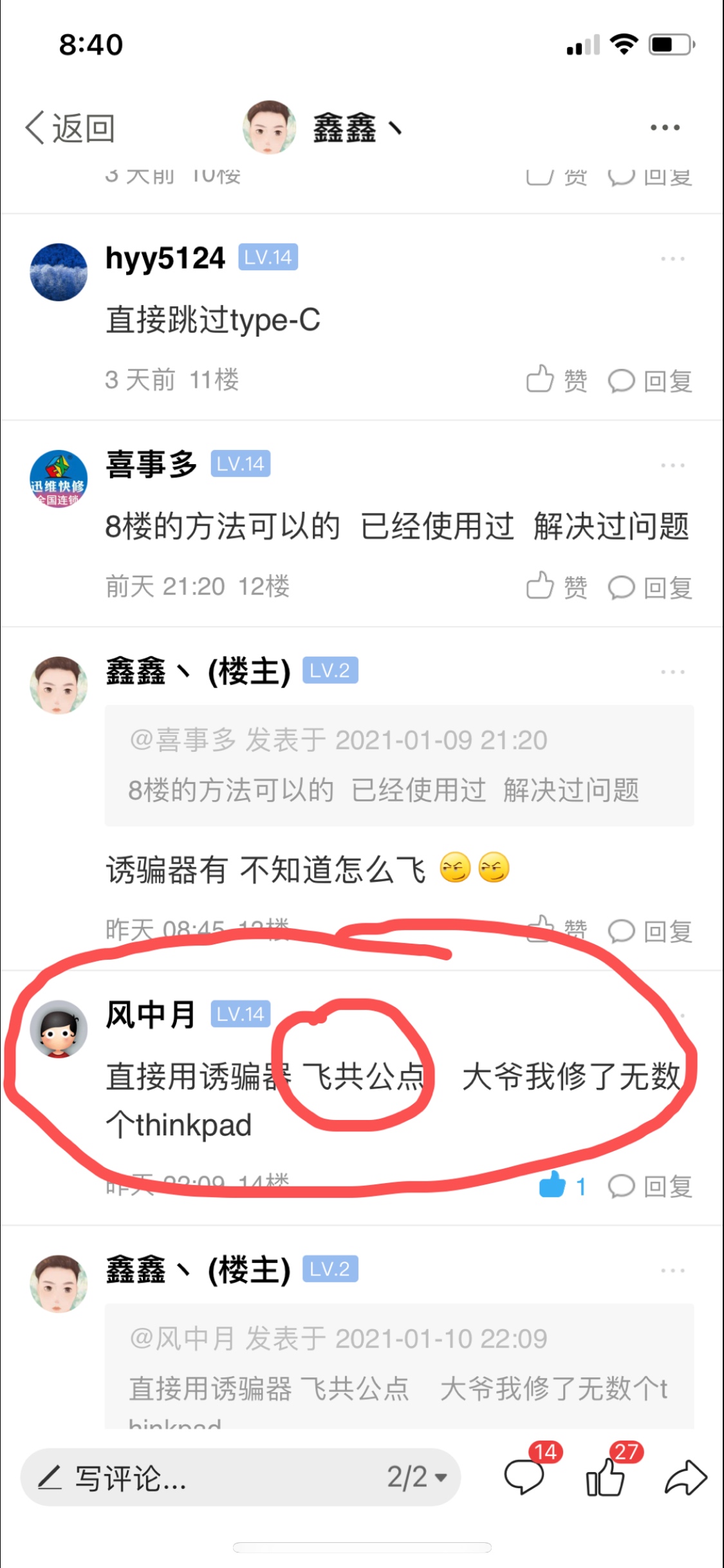

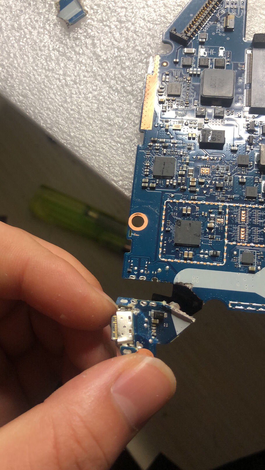

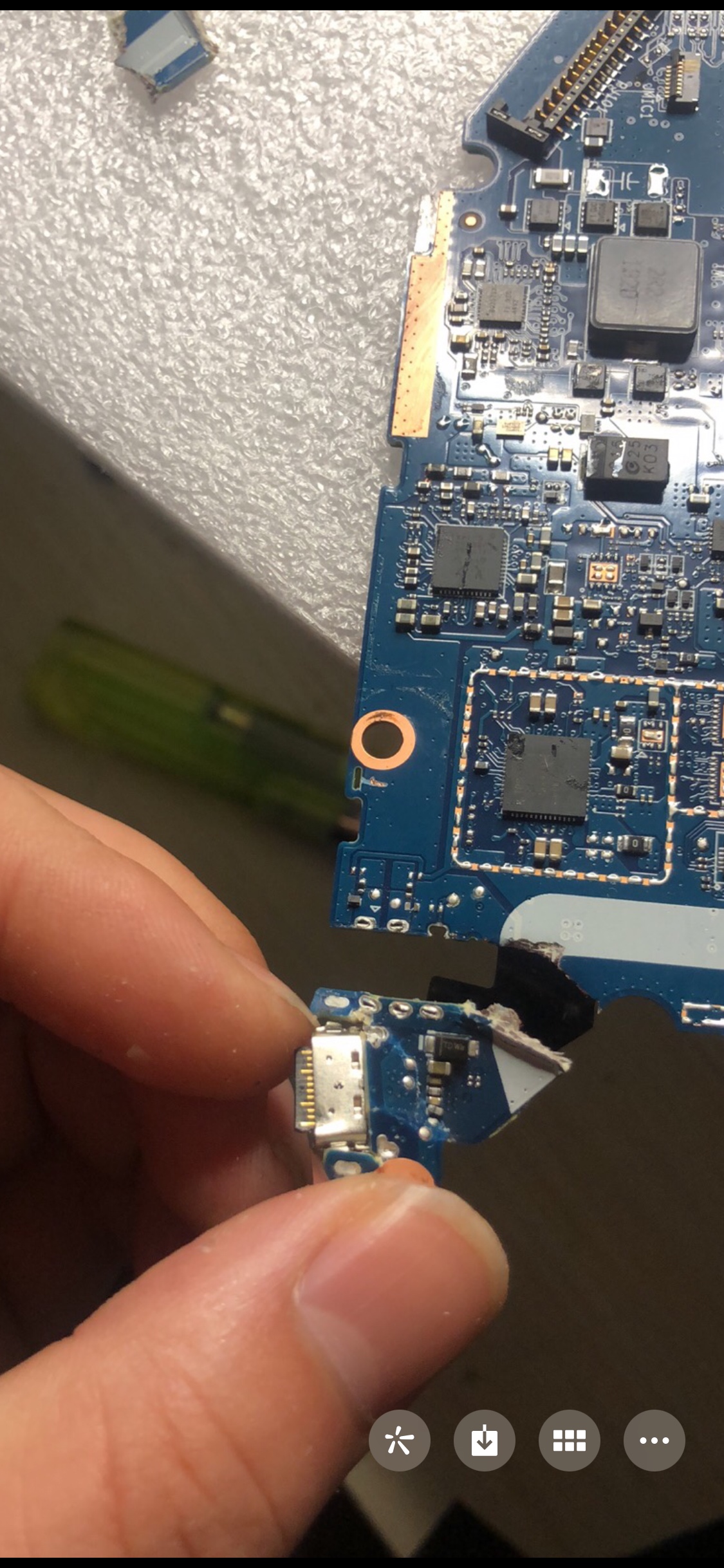

有块主板 tpc充电口断了  大神说买个诱骗器飞公共点  不知道那个是公共点  请大神 告知 谢谢

最好还是修上它,,通过软连线把断开的连接上,,一样用,,

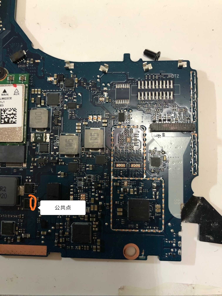

随便找个上管的d极就是公共点,下管s极都是接地,找成对的就是了

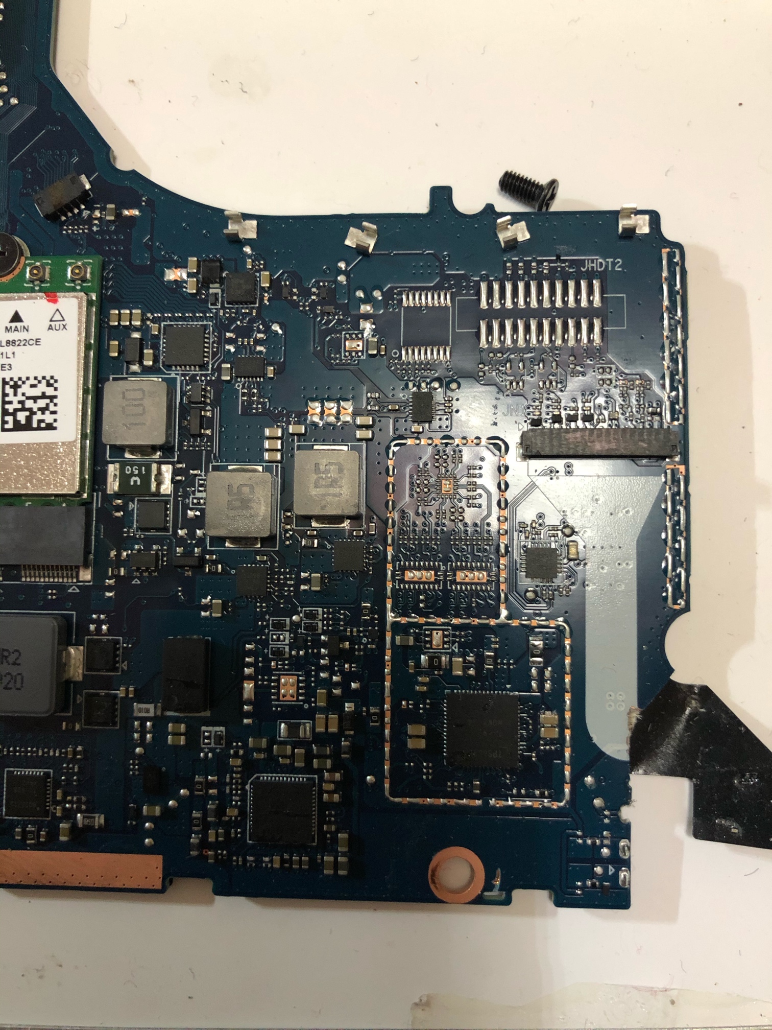

作者: 哈哈哈哈ww    时间: 2021-1-12 19:23
yangchaoweixiu 发表于 2021-01-11 21:19
这个可以问维修斯,就拍视频那个
就这么简单的问题,还用问他?
作者: 哈哈哈哈ww    时间: 2021-1-12 19:28
作者: 哈哈哈哈ww    时间: 2021-1-12 19:38
哈哈哈哈ww 发表于 2021-01-12 19:28
这个看错了
作者: 鑫鑫丶    时间: 2021-1-12 20:55
哈哈哈哈ww 发表于 2021-01-12 19:38
这个看错了
冒烟了
作者: 谢庚武    时间: 2021-1-12 23:23
这是充电12V的吧

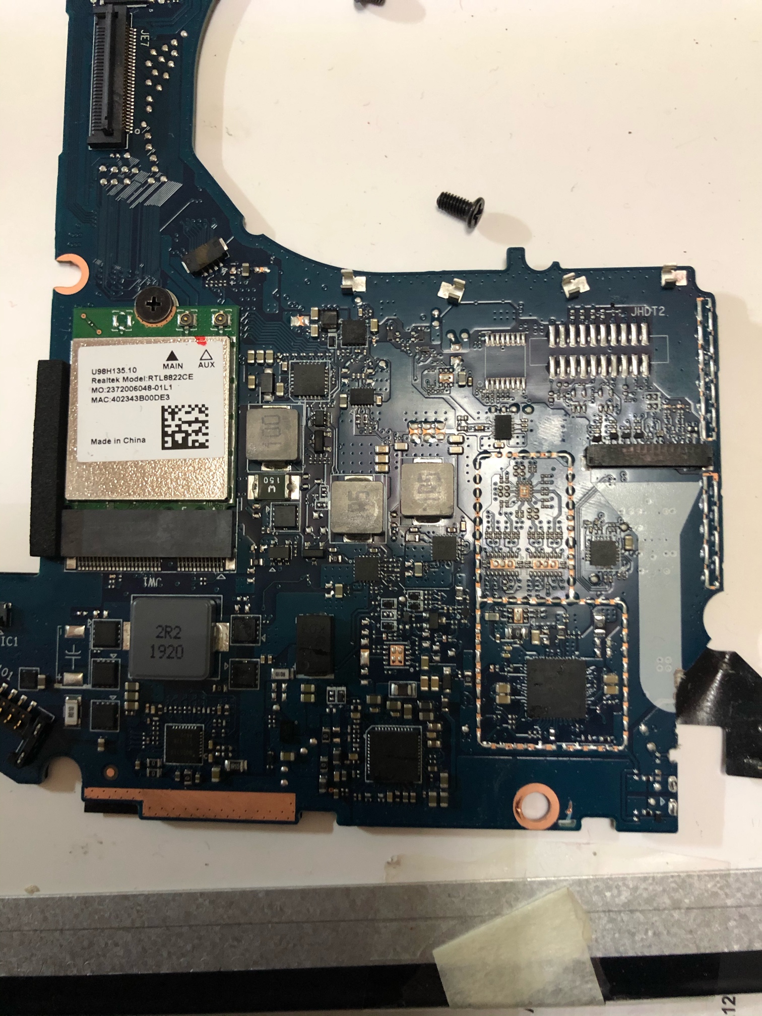

作者: 哈哈哈哈ww    时间: 2021-1-13 10:50
鑫鑫丶 发表于 2021-01-12 20:55
冒烟了
typec公共点电压也是充电电压,你接的多少v
作者: 哈哈哈哈ww    时间: 2021-1-13 10:51
谢庚武 发表于 2021-01-12 23:23
这是充电12V的吧
充电电压和公共点电压是一样的
作者: 哈哈哈哈ww    时间: 2021-1-13 10:52
你是怎么接的
作者: 哈哈哈哈ww    时间: 2021-1-13 10:55
冒烟了
看着像华为的板子
作者: 哈哈哈哈ww    时间: 2021-1-13 11:09
鑫鑫丶 发表于 2021-1-12 20:55
冒烟了
我感觉应该不是飞到公共点,诱骗器出来的电压一般是20V,公共点电压不一定是20V,还需要经过降压才能达到公共点电压。直接飞到公共点的话,诱骗器出来的电压要跟公共点电压一致。

作者: 谢庚武    时间: 2021-1-13 22:13
哈哈哈哈ww 发表于 2021-01-13 10:51
充电电压和公共点电压是一样的
他怕是接到后级去了
