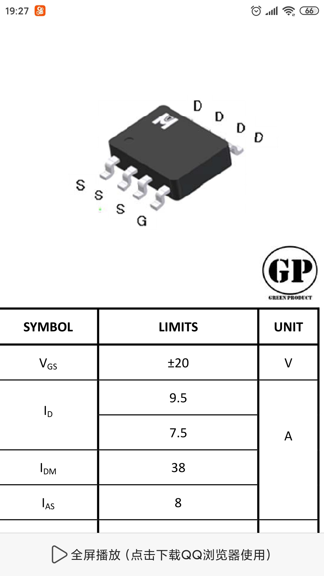

ZXCVWtest
标题: 遇到一个奇葩问题苹果A1398请求帮助 [打印本页]
作者: mycoder    时间: 2021-1-11 19:14
标题: 遇到一个奇葩问题苹果A1398请求帮助
机型:苹果A1398板号:820-3332-A
故障描述:原故障是接电没反应,一查是电池过放,后接可调电源就OK了,可以充电,也可以单接可调开机,电池放电也正常.当时量适配器的充电头上的探针没有电压,只有0.6V,以为是充电器坏了,(PS:我记得貌似是可以量到电压的,难道是我记错了?)
告诉顾客,让他换个电源,就这样交机了.过了两天他说,机子不能充电,充电器已经换过,送过来,我借了一个电源,一测,发现果然不能充电,接充电头,小绿灯一闪就熄灭了. 再接充电头也不闪绿灯,检测过程中把D6910碰掉了,我进行了短接.
求助各位大神指点下思路
补充内容 (2021-1-15 13:03):
我短接了之后,接可调电源的都是OK的,文头已经写过了,没有短路,但是用适配器不行.我已经购买料板,把原件换回,再查一下,料板正在路上
补充内容 (2021-1-17 18:27):
购买的料板已经收到,掉件的二级管也已经还原,故障和短接差不多,绿灯会闪几下消失,,具体视频在19#
补充内容 (2021-1-20 19:37):
电源接口这里,在绿灯亮的时候,可以测到有13V左右,绿灯熄灭后,只有2V,很像是有短路保护一样,哪位大神遇到过此灯故障,求指点下,没思路了,主要是接可调电源都正常,这个是不是说明芯片都是OK的
作者: 月饼    时间: 2021-1-11 19:23
我是这么认为的,大家可以讨论下。
二极管稳压的,短接后,场管G极直接0V,场管GS有最大压差的限度。
作者: 吴正海    时间: 2021-1-11 19:23
这个你要是不接我感觉也就好了,你短接了估计就不会好了
作者: mycoder    时间: 2021-1-11 19:31
吴正海 发表于 2021-1-11 19:23
这个你要是不接我感觉也就好了,你短接了估计就不会好了
不短接那不是不能分压了?
作者: 天意wx    时间: 2021-1-11 20:15
,检测过程中把D6910碰掉了,我进行了短接.?建议先找料版把这个二极管换上再查
作者: aswq3211    时间: 2021-1-11 20:37
这么明显的问题也是没谁了
作者: y0927    时间: 2021-1-11 22:19
6.8v稳压管去电子配件店,随便买个玻璃管装上也可以的,这个短接肯定不行
作者: tyy0503    时间: 2021-1-12 08:07
眼看着这玩意稳压接地的,能短接?把电压直接接地?
作者: APPLE-TIM    时间: 2021-1-12 09:08
短接不行,可以根据这点为6.8V电压算出分压电阻阻值,换成电阻可以,我在1466上试过。如果没有负载,充电头是量不到电压的,否则就是水货!
作者: 哈哈哈哈ww    时间: 2021-1-12 09:14
都是大佬,学习了。
作者: mycoder    时间: 2021-1-12 10:08
APPLE-TIM 发表于 2021-1-12 09:08
短接不行,可以根据这点为6.8V电压算出分压电阻阻值,换成电阻可以,我在1466上试过。如果没有负载,充电头 ...
兄弟分析的是
作者: mycoder    时间: 2021-1-12 10:09
天意wx 发表于 2021-1-11 20:15
,检测过程中把D6910碰掉了,我进行了短接.?建议先找料版把这个二极管换上再查
好,看来是要换件到上面了
作者: 969367228    时间: 2021-1-13 14:40
短接不就短路了吗,那也就没必要通电试了
作者: lvxiang    时间: 2021-1-13 19:48
你把稳压二极管直接短接到地了呀,这不就直接把电压拉到地了
作者: pfvl2008    时间: 2021-1-13 20:40
mycoder 发表于 2021-1-11 19:31
不短接那不是不能分压了?
稳压管上端是6.8V的固定电压,你短接了以后还有这个电压存在吗,老师打你屁股了没有
作者: 花花火火    时间: 2021-1-14 12:07
分压?谁和谁分压啊?分压后是多少V啊?给我讲讲呗
作者: 无名而为    时间: 2021-1-14 12:48
饼哥,都来发评论了。
作者: AYA5205861    时间: 2021-1-14 19:28
月饼 发表于 2021-01-11 19:23
我是这么认为的,大家可以讨论下。
二极管稳压的,短接后,场管G极直接0V,场管GS有最大压差的限度。
不清楚楼主的什么型号
作者: mycoder    时间: 2021-1-17 18:28
貌似还原原故障了.
1.mp4
2.26 MB, 下载次数: 1, 下载积分: 下载分 -2 分, 下载 1 次
原故障视频
作者: mycoder    时间: 2021-1-17 18:29
https://www.chinafix.com/forum.php?mod=attachment&aid=MjAzNjkyNXw0ZTFiNThiNmNlNDAyYjAyMWE4NWJhNDJkYmMwYTI3YnwxNzk0MDQ5MjU2&request=yes&_f=.mp4
作者: mycoder    时间: 2021-1-17 18:30
故障视频不能直接发出来
作者: 蓝冰心    时间: 2021-1-17 18:50
查下ISL6259适配器电流检测那两个电阻有没有坏,要是坏了,把ISL6259一起换掉
作者: mycoder    时间: 2021-1-17 19:08
蓝冰心 发表于 2021-1-17 18:50
查下ISL6259适配器电流检测那两个电阻有没有坏,要是坏了,把ISL6259一起换掉
好的,我查查看
作者: mycoder    时间: 2021-1-17 19:15
蓝冰心 发表于 2021-1-17 18:50
查下ISL6259适配器电流检测那两个电阻有没有坏,要是坏了,把ISL6259一起换掉
电阻都是10欧,用可调电源都是正常的,不能用配器
作者: APPLE-TIM    时间: 2021-1-18 07:42
R6920有没有16V?如果没有查前端,如果有查隔离电路。
作者: alwdw    时间: 2021-1-19 18:32
3.42这边的问题,可调电源肯定可以,因为适配器有检测保护,所以闪一下,。修过好几台了,不止是可调电源可以,85W适配器也可以,65W就不可以。好几台都是
作者: mycoder    时间: 2021-1-20 11:52
APPLE-TIM 发表于 2021-1-18 07:42
R6920有没有16V?如果没有查前端,如果有查隔离电路。
接适配器会闪几下,闪的时候,亮绿灯就有16V,熄灭了就没有了.
作者: mycoder    时间: 2021-1-20 11:56
alwdw 发表于 2021-1-19 18:32
3.42这边的问题,可调电源肯定可以,因为适配器有检测保护,所以闪一下,。修过好几台了,不止是可调电源可 ...
你是说待机芯片有问题?[size=1em]
作者: alwdw    时间: 2021-1-20 12:09
相关电路的小电容
作者: mycoder    时间: 2021-1-24 10:49
蓝冰心 发表于 2021-1-17 18:50
查下ISL6259适配器电流检测那两个电阻有没有坏,要是坏了,把ISL6259一起换掉
检流电阻是OK的,我把这两颗10欧的电阻和充电芯片一起换了,故障依旧.正在查其他的问题.
作者: 1403386228    时间: 2021-1-24 16:56
谢谢楼主分享
