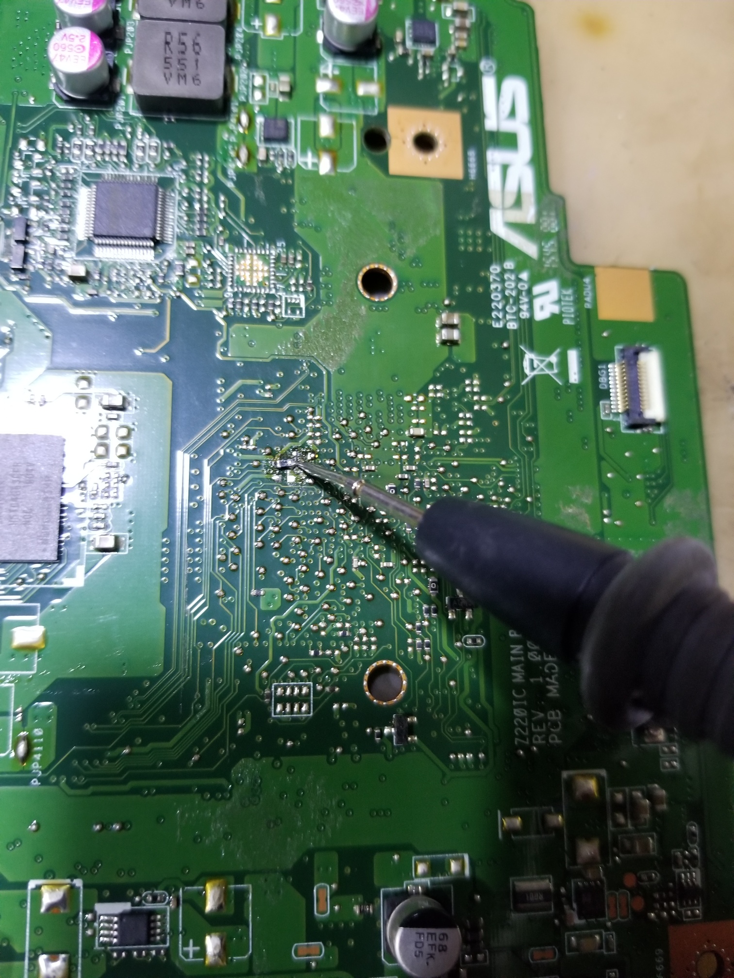

标题: 华硕一体机 Z220IC 疑似通病
                 桥短路,换桥后不触发,不加电   图 2 故障点

作者: dahai    时间: 2021-1-11 13:32
南桥短路。。那个0欧的电阻开路了。。是这个问题吗??
作者: 逗逗Thanckyou    时间: 2021-1-11 13:34
电阻开路了是把?能否说下维修分析呢

作者: 章平    时间: 2021-1-11 20:07
保险电阻工作了。

作者: 一心维修01    时间: 2021-3-30 16:40
这个机器南桥炸了 换完南桥  要连声卡一起换 不然还是不触发。
