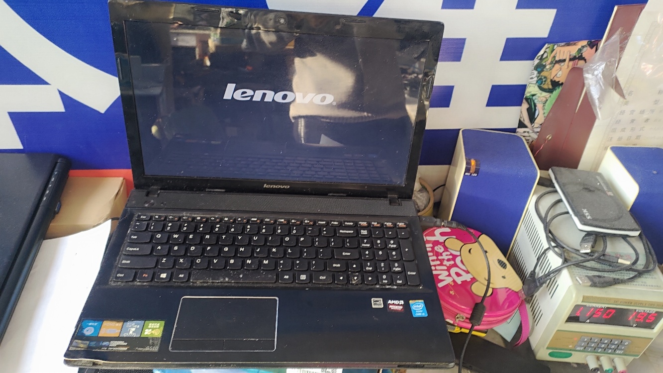

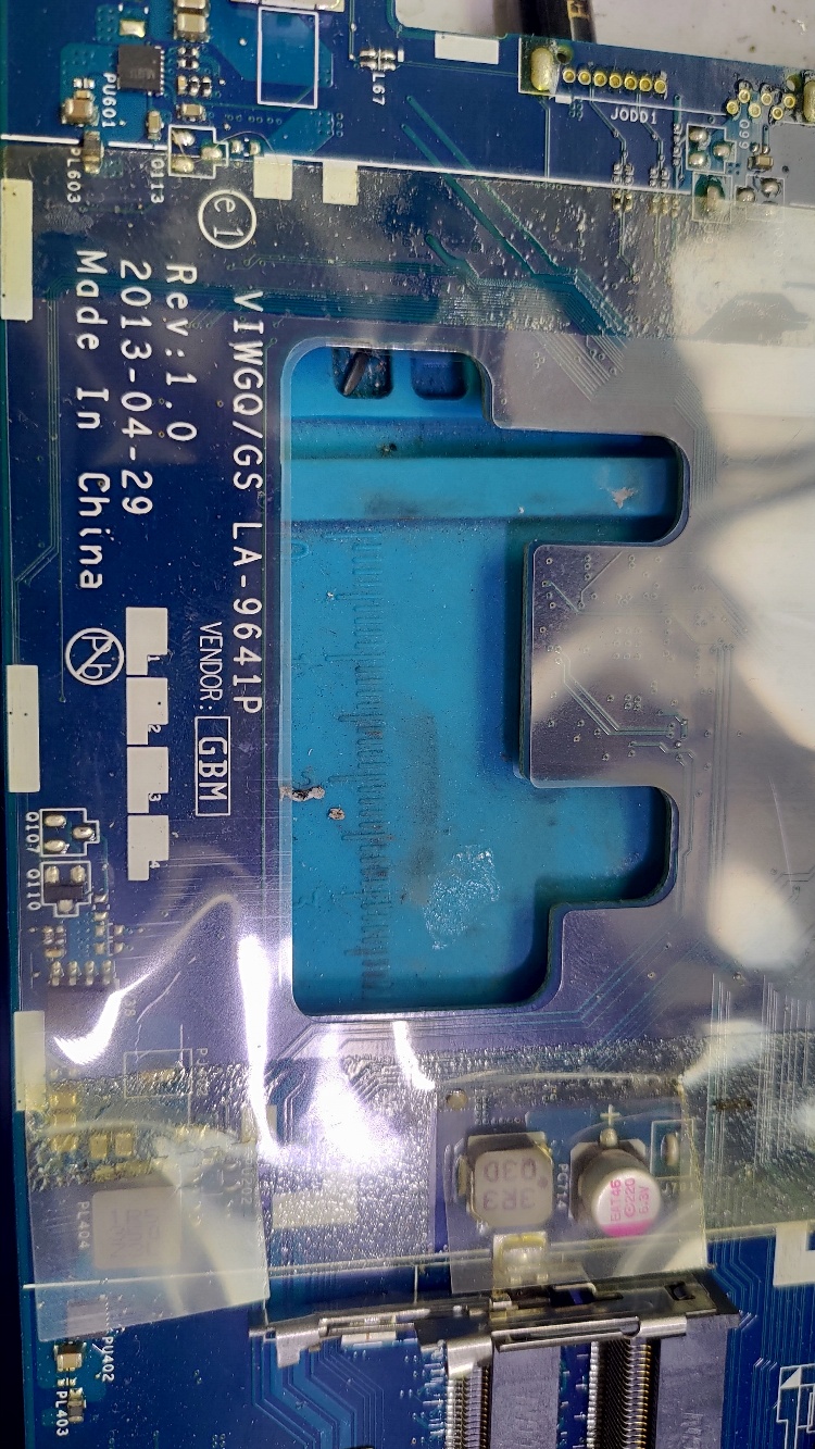

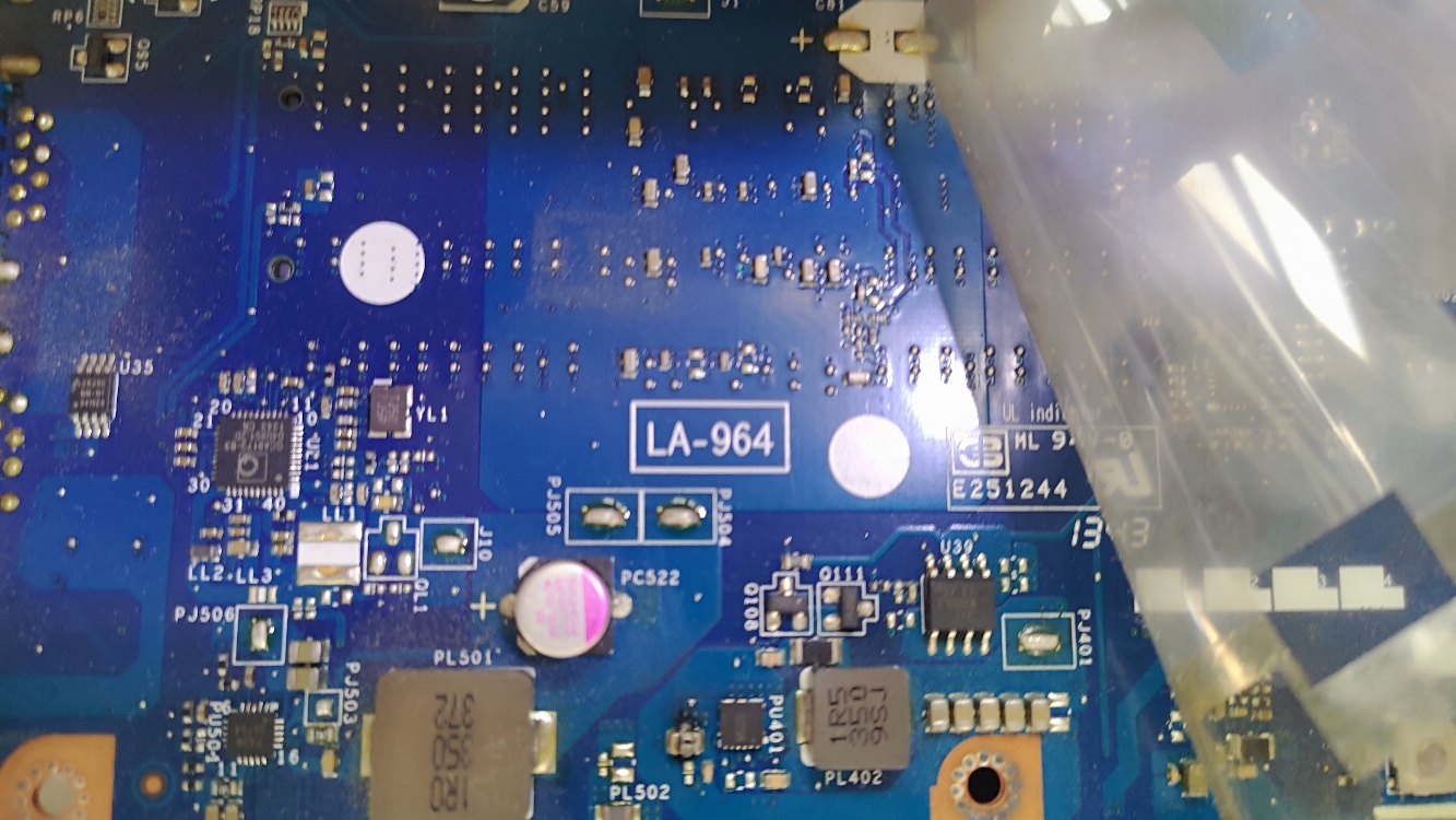

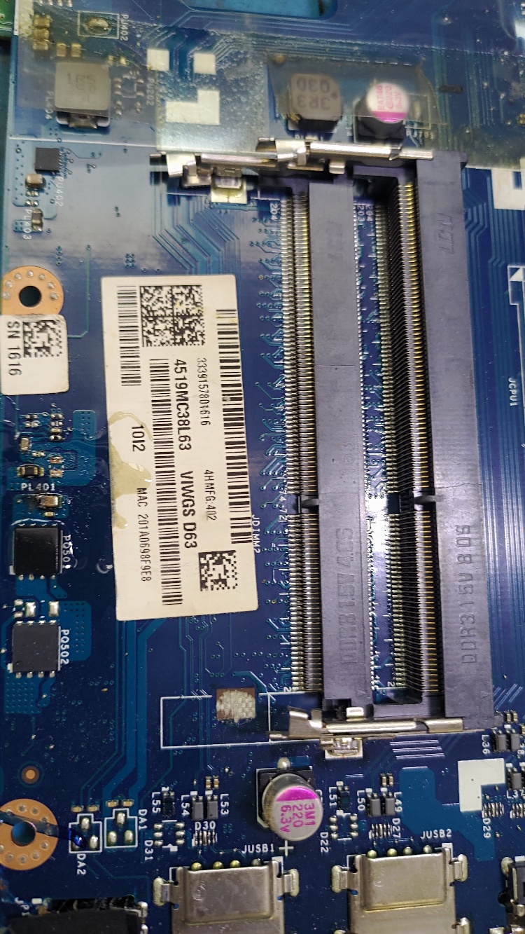

标题: 联想G510主板大短路 [打印本页]
作者: a449313986    时间: 2021-1-10 22:59
标题: 联想G510主板大短路
收到一台联想G510本,客户2年没用了,壳都变形了,通电后一看大短路,拆机就看到内存下面的电容都烧黑了,拆下来测量,没有短路,但是焊盘已经脱落了,我找个电容换上后飞了一下线,又翻过来看了一下,背面还有一个电容也烧糊了,还发现有个位置缺了一个电容,把这三个地方电容都换上以后上电亮机,测试了几个小时没有问题各功能正常,报价收钱。
作者: H55    时间: 2021-1-11 08:12
内存座都搞烂一个卡扣子了!
作者: a449313986    时间: 2021-1-31 00:54
H55 发表于 2021-01-11 08:12
内存座都搞烂一个卡扣子了!
我拆机就这样了
不是我弄的。。
