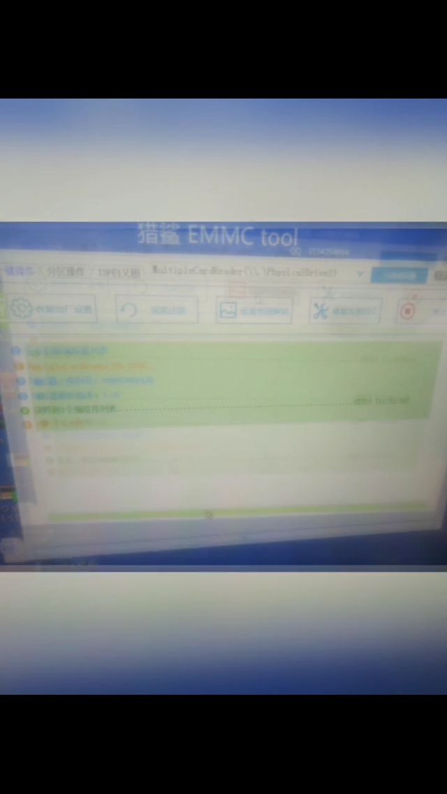

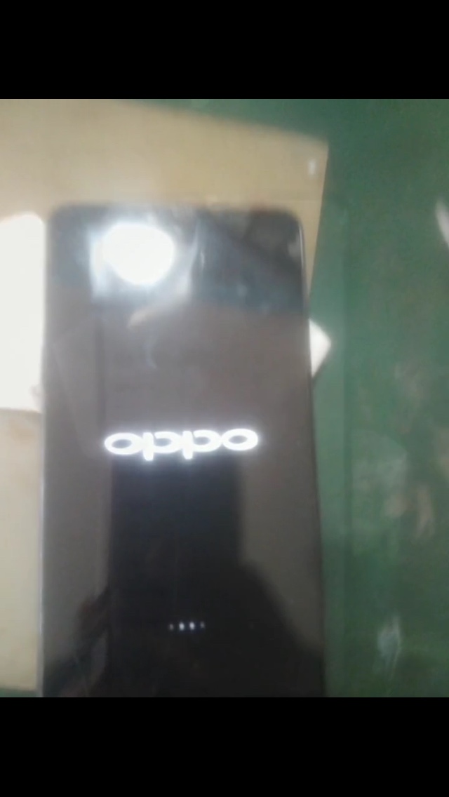

开始联机读不到容量 后来读卡器重新飞线clk do cmd gnd粗线要短 好了联机识别容量了 直接报相册解锁 完成后开机直接是清除数据后恢复出厂设置重新进系统就ok
