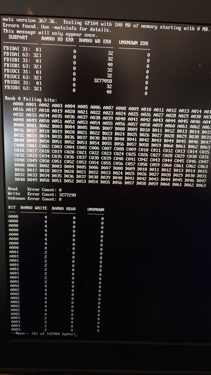

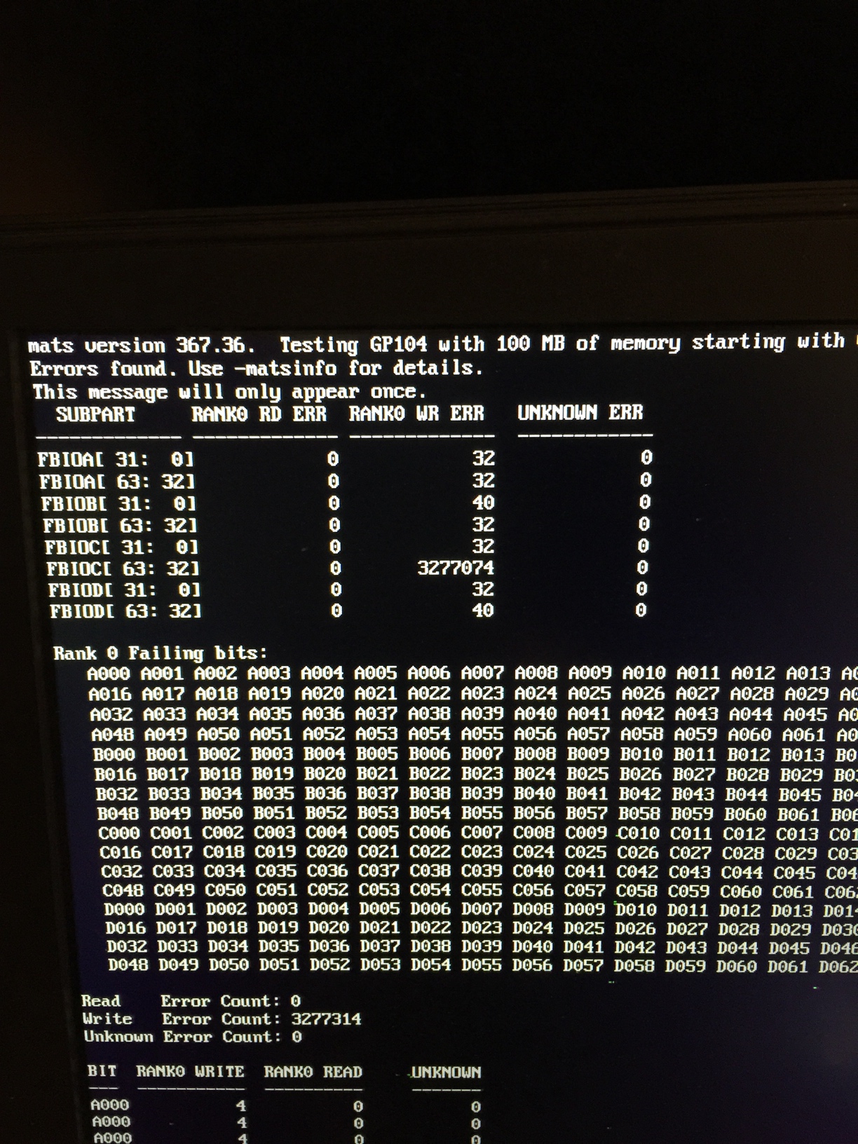

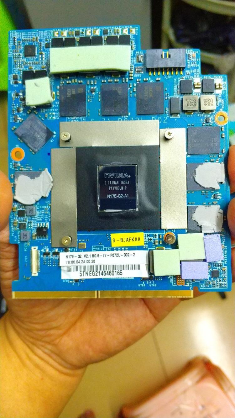

此卡花屏,测
这是拿来时测试出的
更换了M4后这样的,发现就有一个点点变化
这样的卡,大师们,是显存还是核心的问题?!

换显存不行就是核心呀 重植下核心试试
