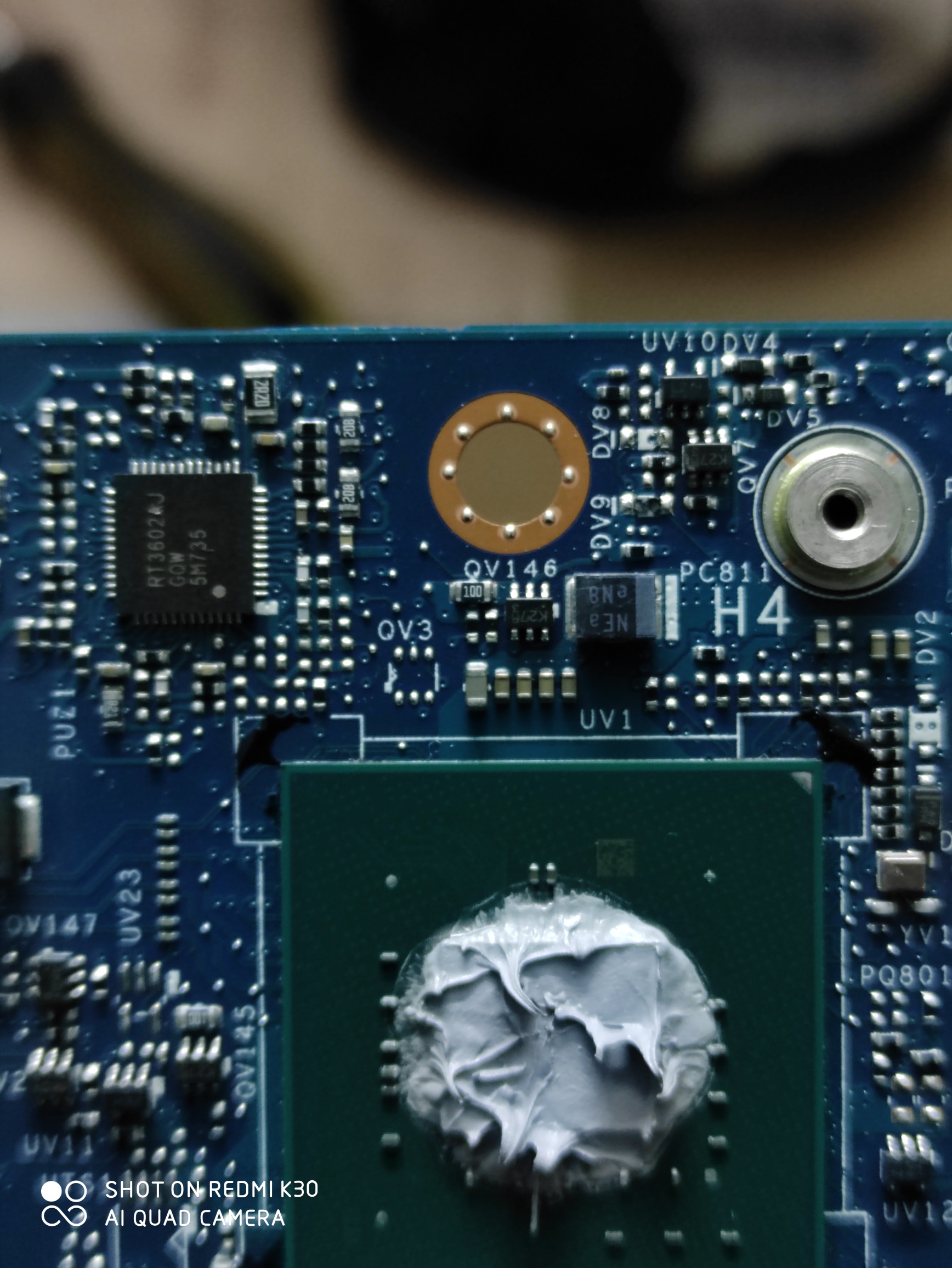

标题: 那个好心人有联想air13iwl点位图
或者有板的帮我看下我这儿刮掉的两个是什么

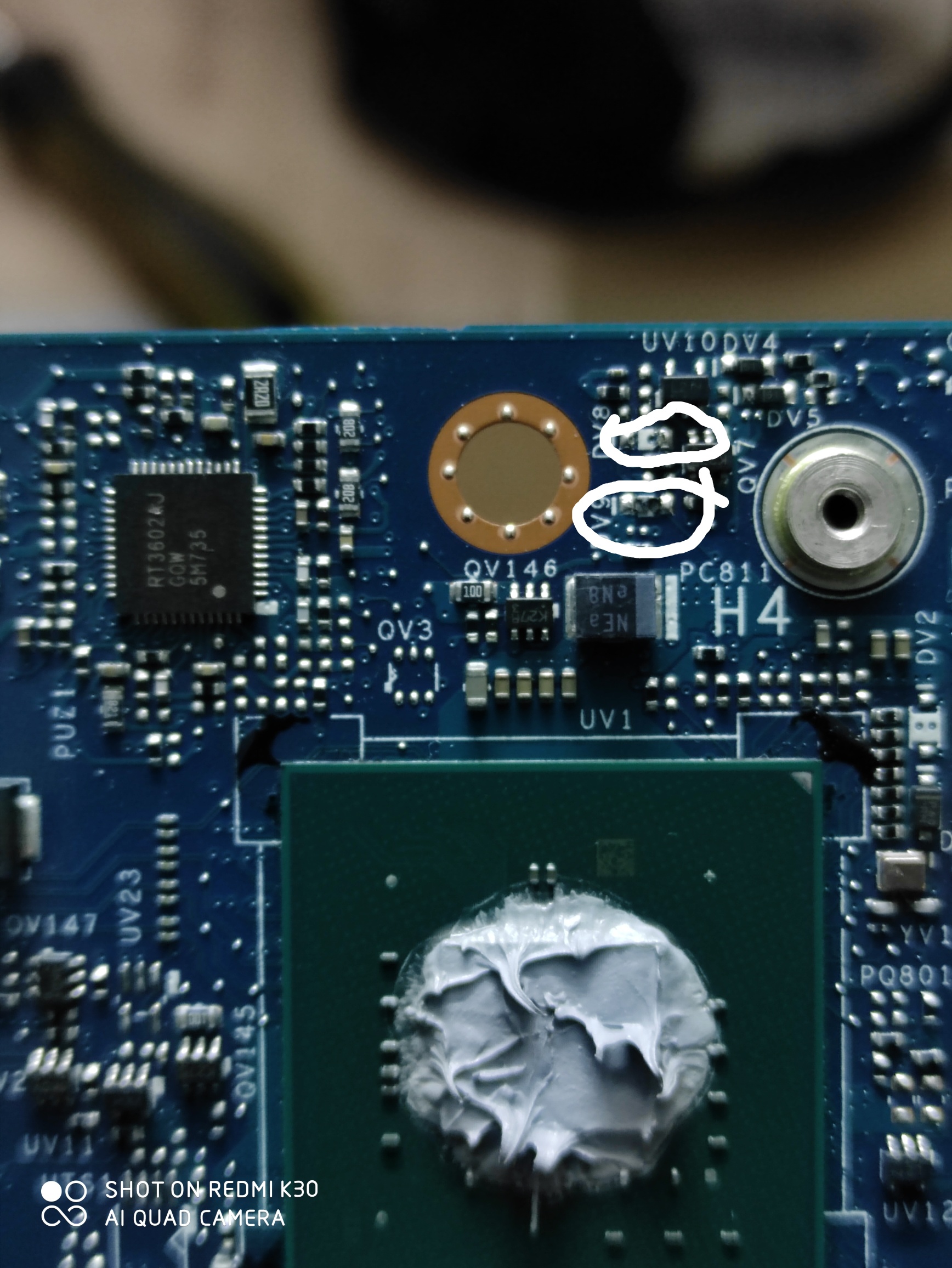

dv8  dv9这两个挂掉的是什么电容还是电阻啊

作者: ljz285207179    时间: 2021-1-10 08:49
应该是个二极管!
作者: lubin112    时间: 2021-1-10 10:08
挂掉了看不到二极管型号

这个好像有  明天给你看看
麻烦大哥帮忙看下是丝印什么的应该是稳压二极管
作者: carljxf003    时间: 2021-1-10 15:12
两个稳压二极管 RB751S-40 SOD-523  是给显卡供电的,你的电脑应该是开机无显。

作者: AZASR半月    时间: 2021-1-17 09:56
设计了电阻方案,不用纠结二极管,直接0欧电阻
作者: AZASR半月    时间: 2021-1-17 09:57
一坨锡也可以

已解决   谢谢
