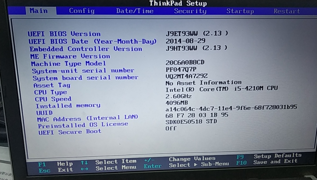

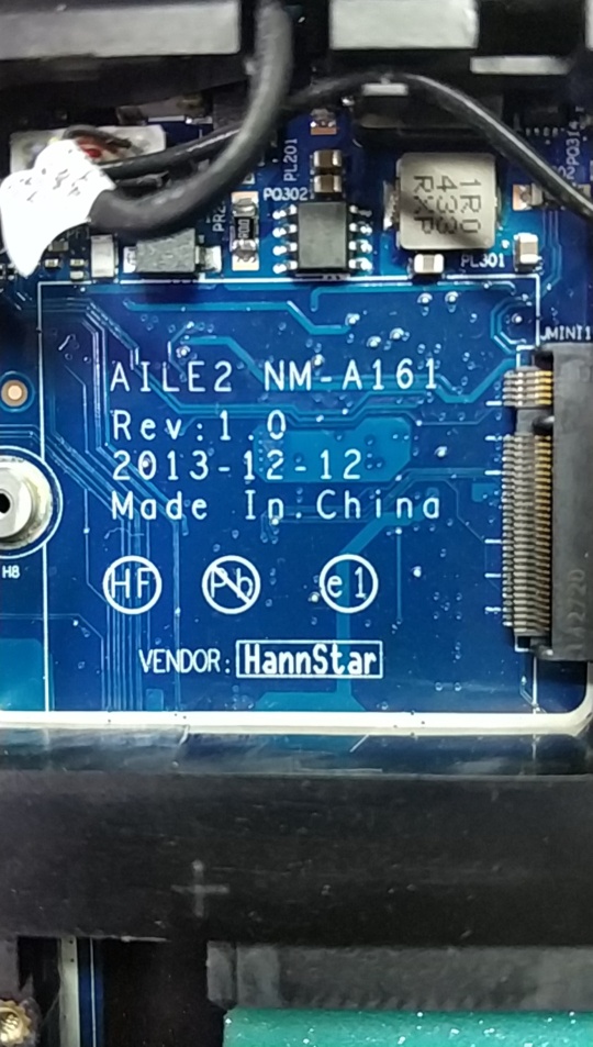

标题: 联想 E540 NM-A161掉电 [打印本页]
作者: sdsxhydn    时间: 2021-1-8 14:57
标题: 联想 E540 NM-A161掉电
料号
加载系统画面,pe画面掉电,BIOS已刷过。
求指点
作者: fanbenxin888    时间: 2021-1-8 15:45
裸板测试下试试
作者: sdsxhydn    时间: 2021-1-8 18:04
是裸板测试的
作者: xang1yang2    时间: 2021-1-9 10:19
南桥易损  可以尝试加焊试试
作者: carljxf003    时间: 2021-1-10 15:24
ME为空,看一下南桥 或PCI信号有没有影响到
作者: sdsxhydn    时间: 2021-1-11 18:47
崩溃,南桥加焊彻底不开机了,电流加到0.25A无限重启,换个桥再试试
作者: ht先生    时间: 2021-1-14 07:06
xang1yang2 发表于 2021-01-09 10:19
南桥易损  可以尝试加焊试试
同意!联想主板这部件容易出问题
