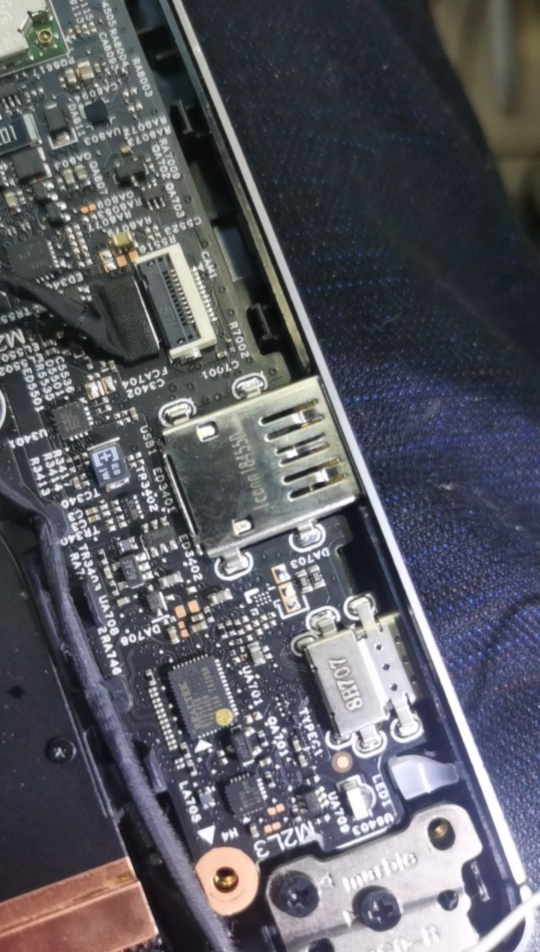

求助  17805-1 电阻大小
作者: 海宇电脑维修    时间: 2021-1-8 14:34
求助  小米笔记本 充电接口附近的店主大小  希望有这个板子的靓仔告知一下  型号是板好是17805-1

这个直接搜索芯片的Datasheet,按照芯片的规格书来找就可以了
就算网上没有,找到其它板子是这个型号的IC的,也可以参考。脚位可以跑线看看,就在那附近,感觉目测都可以
作者: lxzg    时间: 2021-1-8 17:11
这应该是TYPE-C的芯片,很多品牌都用
作者: lxzg    时间: 2021-1-8 17:22
0402规格的电阻,可以试试220K的

作者: Allen1    时间: 2021-1-9 01:09
既然你诚心诚意的问了。我就大发慈悲的告诉你吧!
6.2K

作者: 长沙鑫翌辉维修    时间: 2021-1-17 15:24
6.1K

作者: 一三    时间: 2021-2-28 15:14
6.15k的电阻

作者: 2364949942    时间: 2021-7-28 09:57
6.2k
  修到了
作者: 2364949942    时间: 2021-7-28 09:58
我也修这个了 进水的  太恶心了
作者: xing0217    时间: 2021-7-28 18:07
虐菜 发表于 2021-4-29 13:39
求这个电阻阻值
今天修到这个是2.2欧电阻
作者: 欠扁的幸福    时间: 2021-10-12 16:53
2欧    一个电阻一个电容
