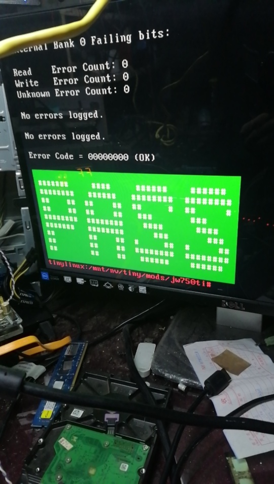

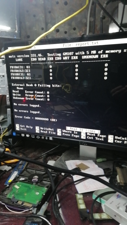

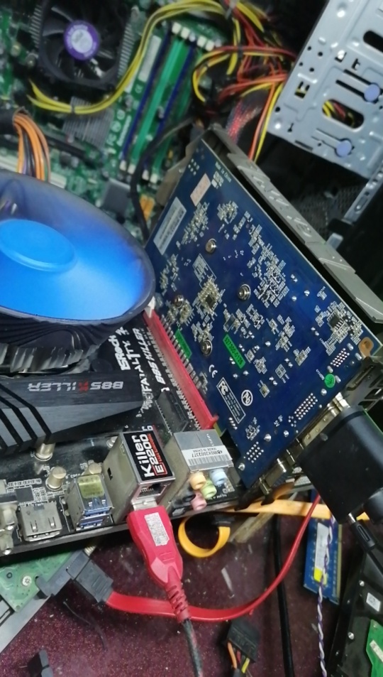

显存测试能过驱动装不上,有修过类似故障的给指点下

是无法识别型号,还是感叹号?

测试显存值改多点的,我测试一块不正常的显卡,测用10   100  500都没有问题,只到改为1000才测试出显存的问题,结果定位出三个显存出的问题,结果加焊2个重做一个解决问题。

ruo愚 发表于 2021-01-07 22:47
是无法识别型号,还是感叹号?
能识别出型号,BIOS参数也对
作者: ruo愚    时间: 2021-1-8 09:16
XIAOLU0000 发表于 2021-01-08 08:49
能识别出型号,BIOS参数也对
感叹号?错误代码10
作者: XIAOLU0000    时间: 2021-1-9 07:58
ruo愚 发表于 2021-01-08 09:16
感叹号?错误代码10
嗯,换了系统还那样,设备管理器里,错误代码10

试一试刷BIOS!
作者: 68775899    时间: 2021-1-12 05:58
测量一下显存供电电压

不是每块显卡,测试程序都能跑吧,都不量下供电和考虑其他方法嘛,在工厂里跑bga测试,对于每个机种的vga程式都不一样,没得通用的

查查显存供电,还有核心3.3VPLL供电

mats -c 100
