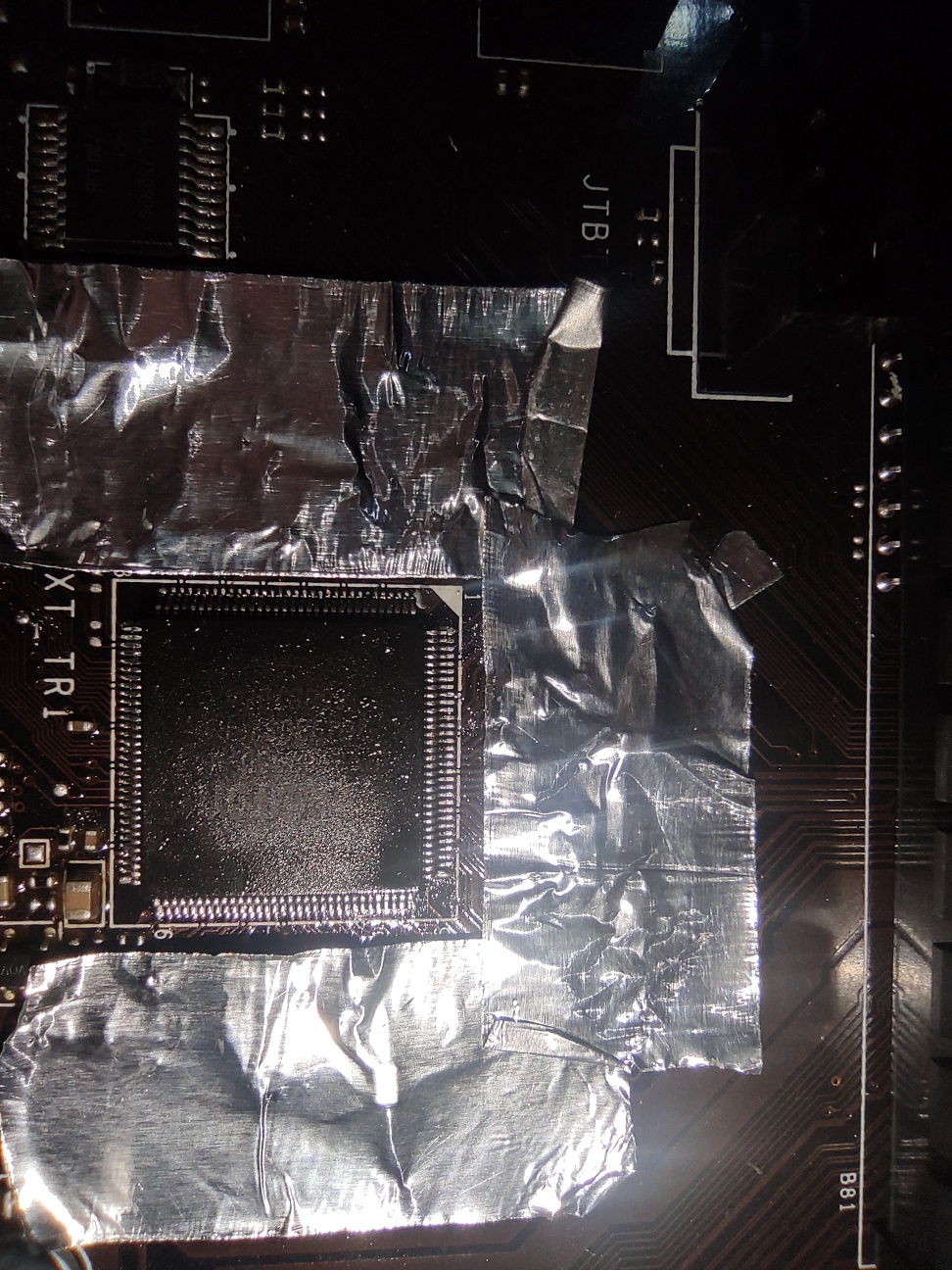

标题: 这种io要怎么换啊?
换了三个了都不行,这个脚位老是对不准,还有怎么看有没有虚焊?
作者: 老吴来了    时间: 2021-1-7 19:42
吹下来重焊吧不是引脚弯就是连锡报废了

连锡你不会用烙铁吸开?拆用风枪,焊用烙铁,就不会虚焊了
作者: 風知情    时间: 2021-1-7 19:57
要先用焊錫固定一角 才不會跑位 盡量用含錫量 92%以上 比較好拖焊 不會連錫
就是用烙铁,越拖越多

作者: 春湾扬洲电脑    时间: 2021-1-7 22:23
老吴来了 发表于 2021-1-7 20:59
就是用烙铁,越拖越多
焊油和烙铁都要好一些才行,搞维修起码也要是白菜T12的级别

个人建议,对于初学者,焊膏、锡线要用好点的。首先把io吹下,然后焊盘拖锡,有必要铬铁加少量锡,每个引脚均匀最好。拖好一定要洗干净,然后再涂点焊膏。新的芯片要观察引脚有无氧化。然后把芯片放个大概位置,拿个好点的镊子,用放大镜对准引脚。再用风枪,两个对角用风枪吹。风速小点,或者正常风速离远点。两个对角,焊接好,只要对准,就拿风枪一边一边吹,吹完然后再用铬铁加焊,有必要加锡,焊完可以用镊子轻轻划一下。个人自己摸着石头过来的,感觉这样很稳,基本不会虚焊。

作者: sumtal    时间: 2021-1-9 17:31
烙铁温度低了就是越拖越多。拖焊的时候不能用力,否则拖过去引脚就弯了
所以温度一定要高到让焊锡自由流动
作者: 老吴来了    时间: 2021-1-9 17:36
谢谢各位 我再试试’我的错是黄花烙铁,维修佬焊膏和维修佬锡桨,总是连锡拖不下来

作者: 大白菜门诊部    时间: 2021-1-10 03:56
先清理焊盘,然后对位,定好一个角然后点焊,四个角依次类推,然后刀头烙铁拖焊

作者: FANGDell电脑    时间: 2021-1-10 21:48
看你这个零件是双排pin角的?普通单排pin角的,零件拆下后,直接在焊盘上涂一层助焊剂,把零件对好位摆上去,热风枪温度高点,风速70左右,直接吹上去。双排的 也是先在焊盘上涂一层助焊剂,用夹子夹住零件,对好位(一直夹这零件),也是用热风枪吹上去(一面吹,一面轻轻松开夹子),最后轻轻拨动两下零件,焊接完美收工。前提是一开始焊盘上要有锡!!!

作者: 金锵    时间: 2021-1-18 09:11
先来点助焊剂,这样就不会很滑,慢慢对准焊接,焊完后用针挨个扒拉每个腿,没有焊住的会活动

QFN,其实更加好焊。底部保证有锡,但不要太多,用洗板水洗干净,表面一定要干净。然后风枪吹化焊盘上的锡,看到锡化了。芯片第一脚要放正确,不要特意去对引脚。放上去,风枪继续加热。用镊子轻推。如果推不动,个人觉得底部锡不够。正常的话,你把芯片推出一点,芯片自己会往回跑的。当然大力推,肯定不会回来。然后空间足够,喜欢用刀头,空间不够就用尖头,铬铁头上加点锡,要用助焊肓,把引脚加焊一下,用放大镜观察。如果觉得有点偏,风枪加热,镊子一推。担心连焊短路,反正底部是地,万用表划下,就可以了。个人经验,没人教,反正我就是这样干的。助焊剂一定要好,锡也要好的。

你想要把这个焊好,你需要如下几样东西。
好的有铅锡线(新手不建议用无铅)、好的尖镊子(对引角时候,可以用来推芯片,有无虚焊,可以用镊子划)、无尘布(这个可以没有)、小刷子,BGA 刷子 ,助焊油(进口的,针筒的,不要买那种大的,太浪费了),好的放大镜(对引角时用和看引角是否连焊),936 以上的铬铁、洗板水,高温海绵
1.这种芯片,新手最好用马蹄头。
2.要充分利用助焊油的流动性,条件允许的话主板不要平着放,铬铁沾一点锡,从上往下滑。这样就只有最后几个脚会连锡。最后这几个连锡的引角,铬铁头一定要清洗干净。轻轻往外拖,新手多拖几次。我焊接,都是自学的,所有新手犯过的错,我全部犯过。
