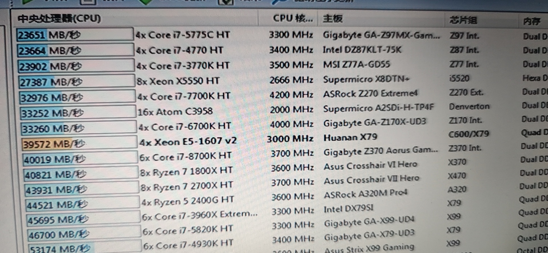

换了三颗CPU,两块显卡和一套内存,依然存在运行速度无规律变慢,有时启动就慢,有时正常使用时变慢,故障时CPU,显卡,内存跑分都变低,游戏帧率只有几帧,无故障时跑分游戏又均正常,这是什么毛病呀?

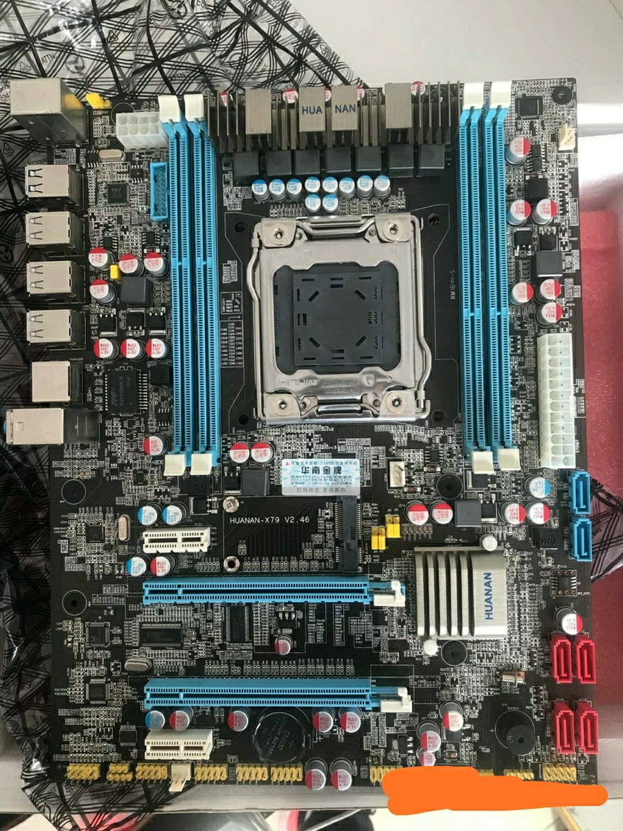

就是这个2.47版本的板子,刷了BIOS也一样故障现象。

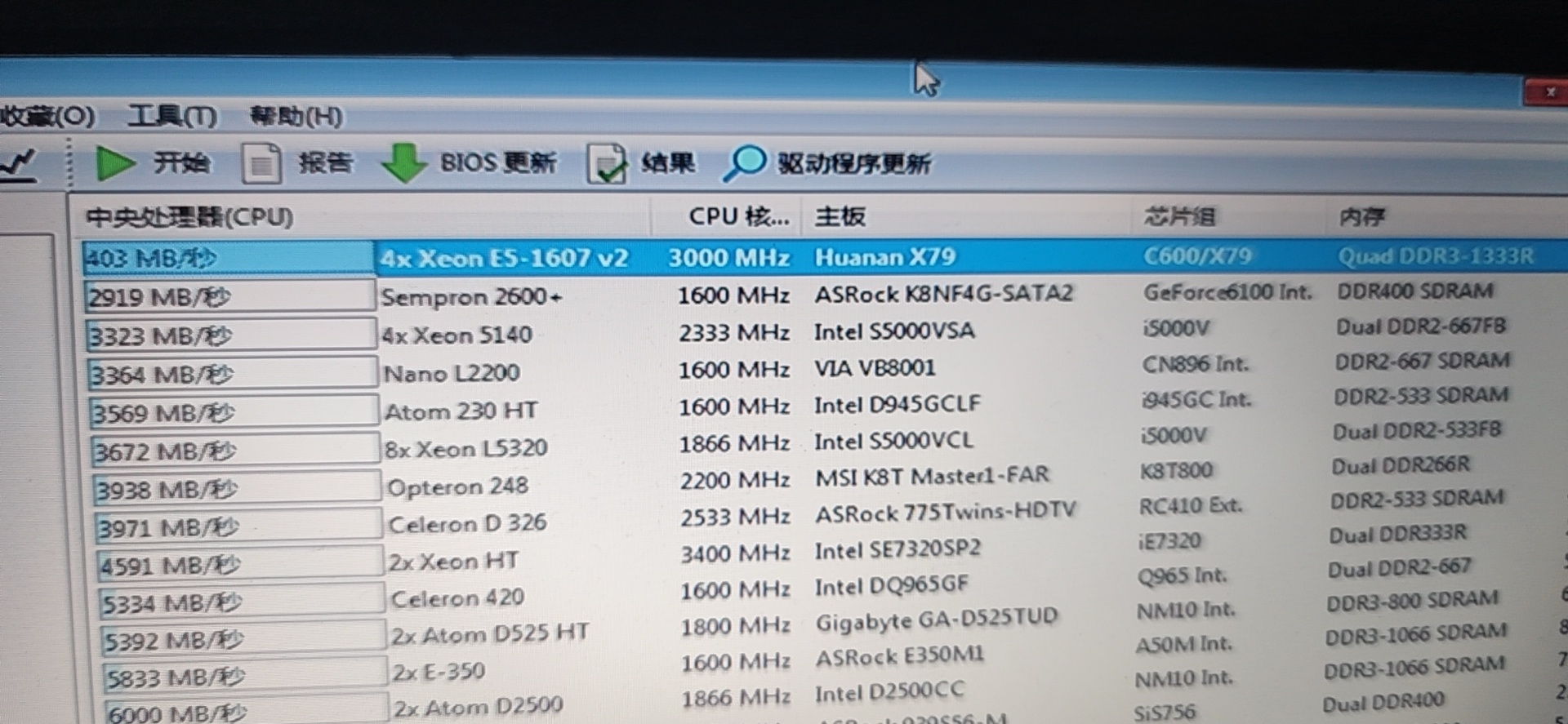

正常和变慢时用AIDA64测试的内存读取速度,狂慢,但是测试内存写入速度又正常。

不知道X79主板有什么电路和芯片是管理内存的,这两天重点检查内存发现,只插两根,一点事没有,插上三根就会出现使用一阵后整个电脑降速,尤其是内存读取(AIDA64内存读取测试)降速最厉害,其次CPU,再后是显卡。
作者: qhyxycq    时间: 2021-1-8 18:55
同是四内存插槽的X79主板,市面上有双通道的也有四通道的,主板应该有内存控制的电路芯片设计,而不是完全由CPU控制。
作者: qhyxycq    时间: 2021-1-9 13:04
估计是ECC内存条的问题,四根条子一根一根一个一个插槽的试,发现有一根经常不能进系统,现在把剩下的三根插起试机几天。
