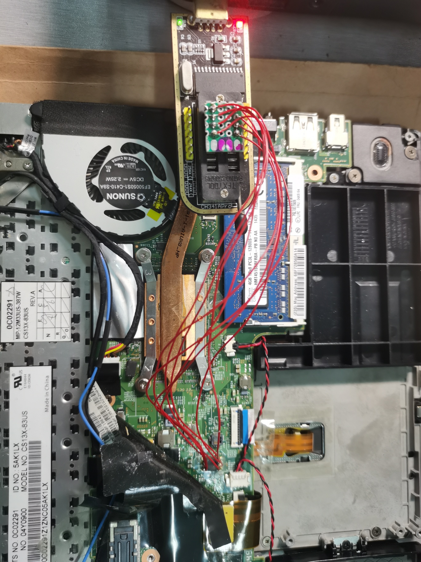

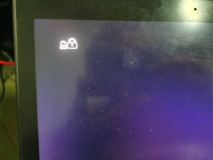

买了一个二手笔记本卖家说没问题,回来一测试发现开机有超级密码,和卖家一联系,卖家各种推脱!
算了自己搞吧!
在论坛里逛了好几圈了,有的说要焊ec,有的说刷bios就行!我想了一下我这焊接工艺拆焊带胶的bga那必定是废啊!所以本着先简后难的原则开始!

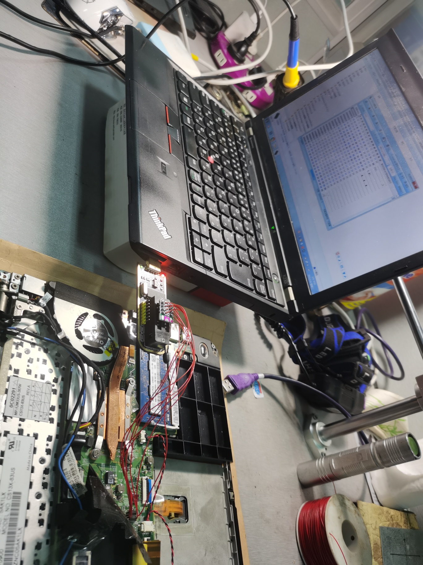

bios型号25q128fv
因为不想对主板搞破坏,所以就把bios引出导线接入编程器,这里我用的是ch341a的,软件版本1.40,1.29版本测试了一下不行,1.30测试有报警也不行!后来找了一个所谓的1.40竟然可以!
开始逛论坛下载了两个写着清ec的bios,不行!都是能进bios!后来遇到一个无奈没有积分了,测试不了!
没办法去tb看看,结果有几家写的可以解锁,价格是50元,我又问了一家,说是我自己会刷机解锁收40元就行!付款后收到固件就开始刷机!
经过我反复折腾终于搞定!
由于用手机版本编辑的只能挂图片,我找时间将bios文件上传来!商家说pojie是不分240版本的!希望断了商家的财路不要骂我!
具体操作方法:
1 ,用编程器写入  pojie版x240的bios

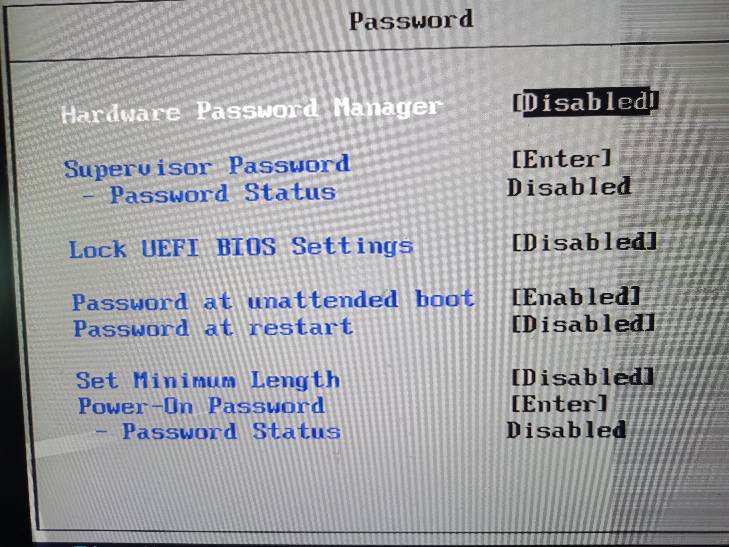

2 ,开机,会有两组5声报警,不用管,进入bios,进 入password选项,接着将光标移动到,supervisor password enter 这个选项上,按回车3下,也就是设定超级密码为空!然后f10存盘退出,关机

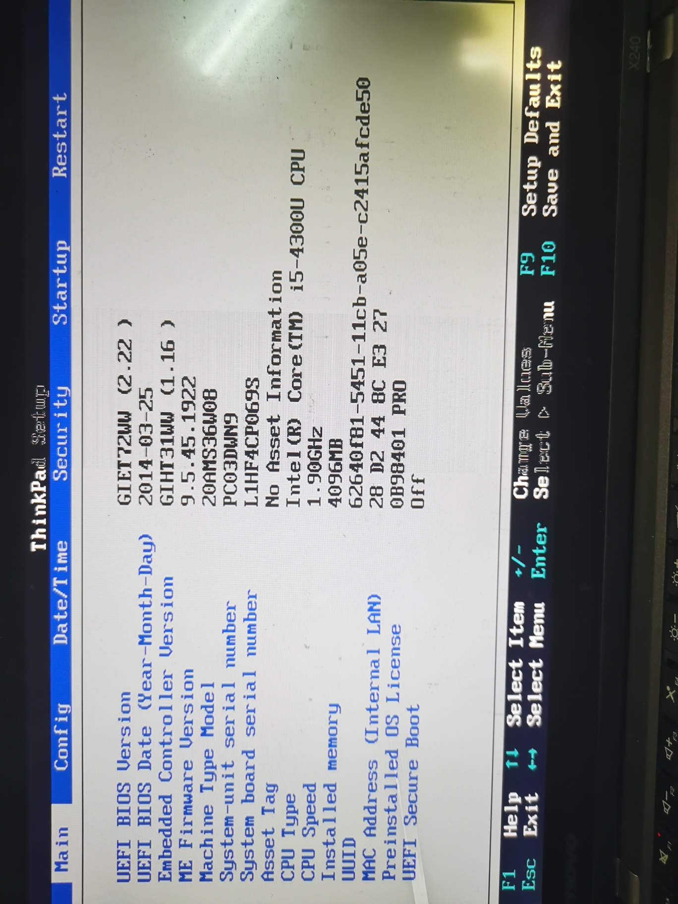

3 ,用编程器刷入 原机bios,这里是卖家提供的,不是原机的注意了!只是名字写的原机!
4,开机后按f12进入bios,进入最后一项,选择"恢复默认设置" ,f10存盘!完毕
有不懂的朋友留言!
