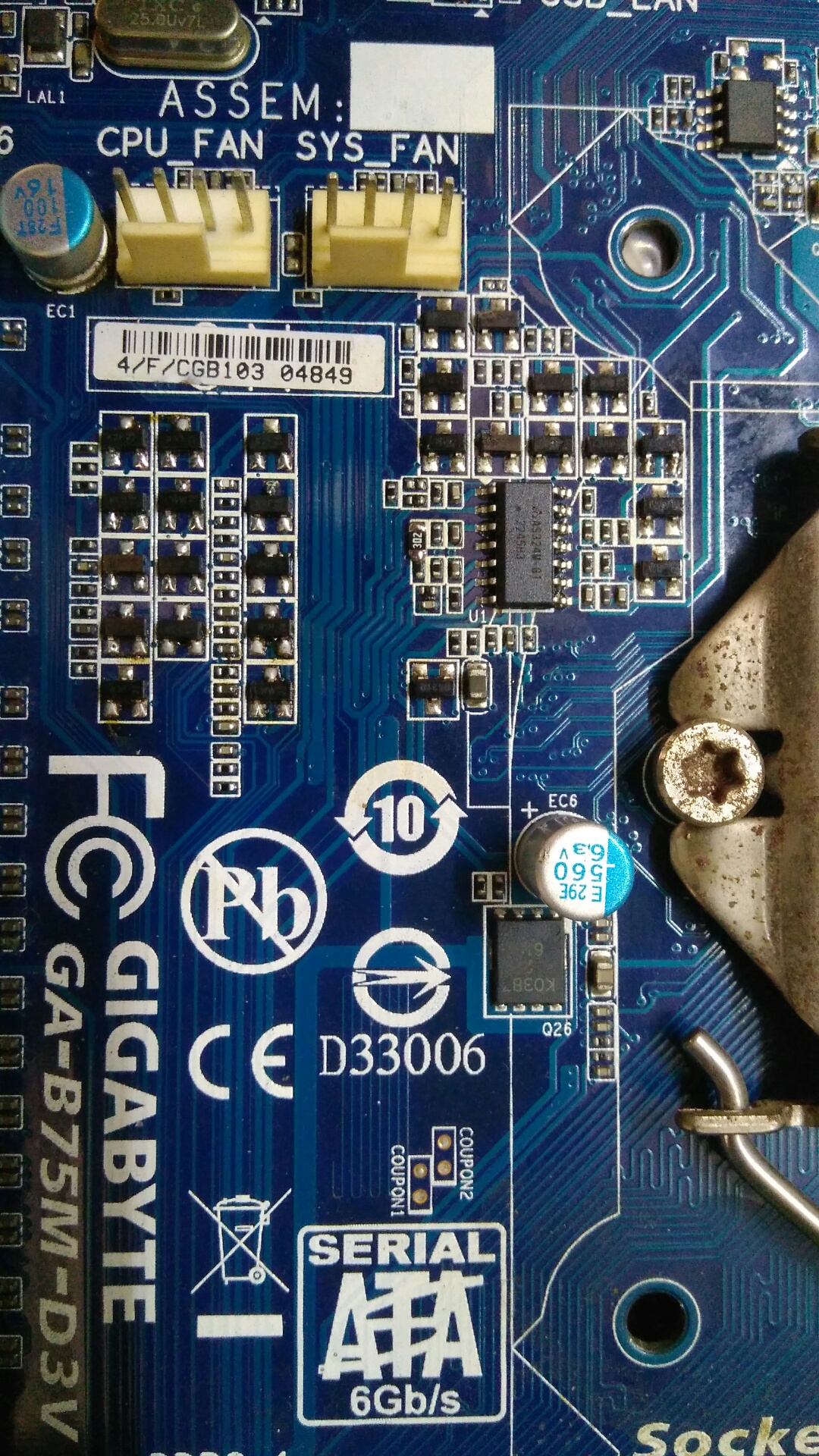

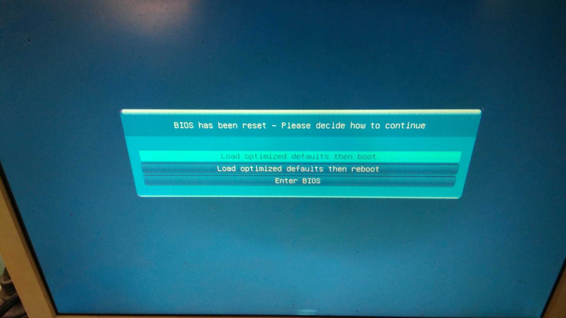

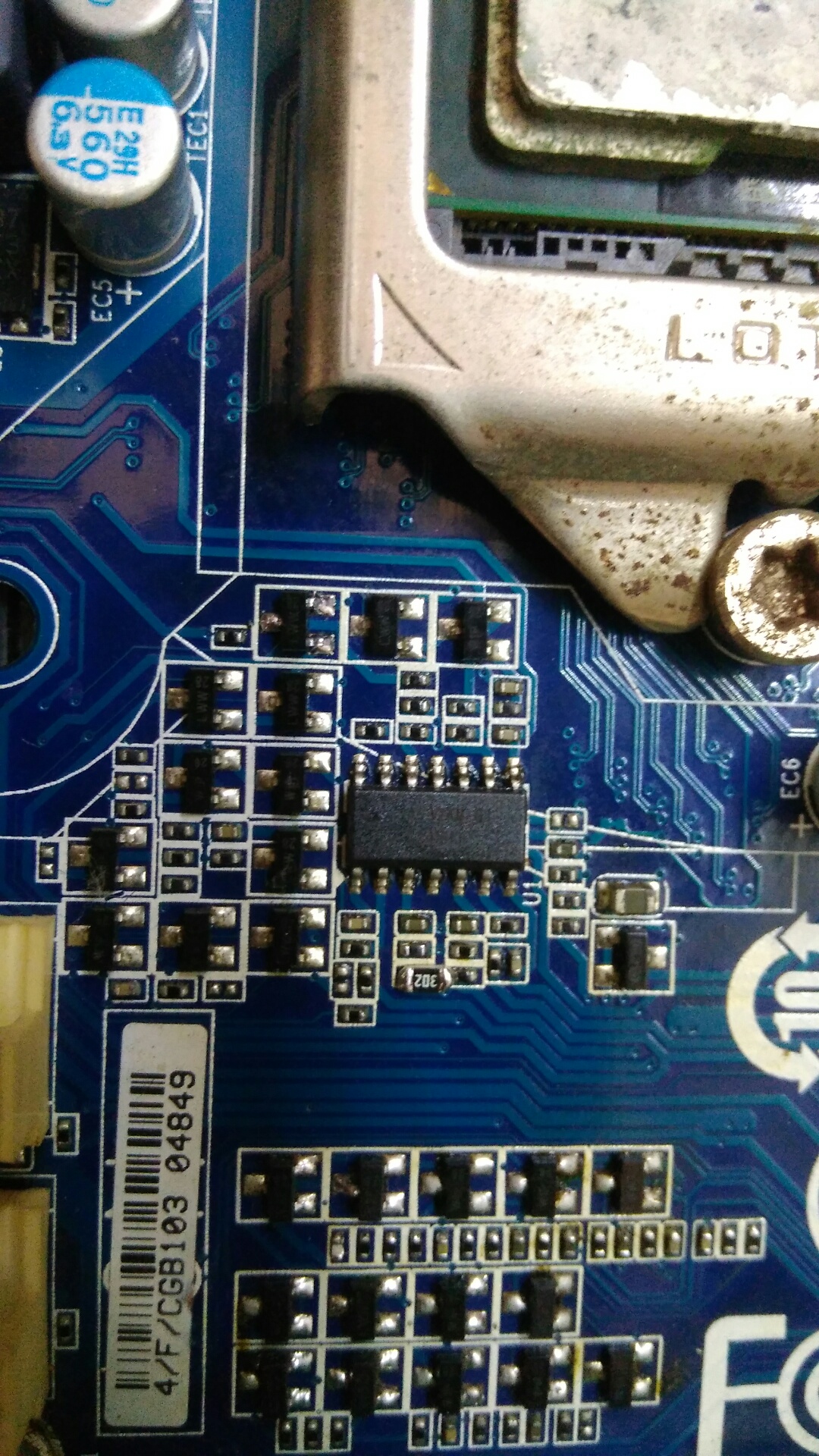

标题: 技嘉 b75 反复开关机 [打印本页]
作者: ←无限→    时间: 2021-1-6 12:42
标题: 技嘉 b75 反复开关机
一块技嘉b75m dv3 rev1.1主板开机反复自动重启,开机瞬间测量cpu,内存供电正常,测量到PCH电压时2.2V内心一阵拔凉,难道桥也跟着坏了,先不管把电压修回去再看,测量lm324 5脚电压不正常,再测量分压电阻阻值变小,更换开机正常点亮,心想这桥命大,这板福大
作者: YANWUABCDEFG    时间: 2021-1-6 13:36
电阻变小了?有?
作者: ←无限→    时间: 2021-1-6 14:06
YANWUABCDEFG 发表于 2021-01-06 13:36
电阻变小了?有?
分压电阻3k变成1k
作者: a8709129    时间: 2021-1-6 14:07
这个板用的贴片电阻质量有问题,好多都是分压的电阻换了就好
作者: 林山    时间: 2021-1-6 16:17
思路清晰,谢谢分享。
