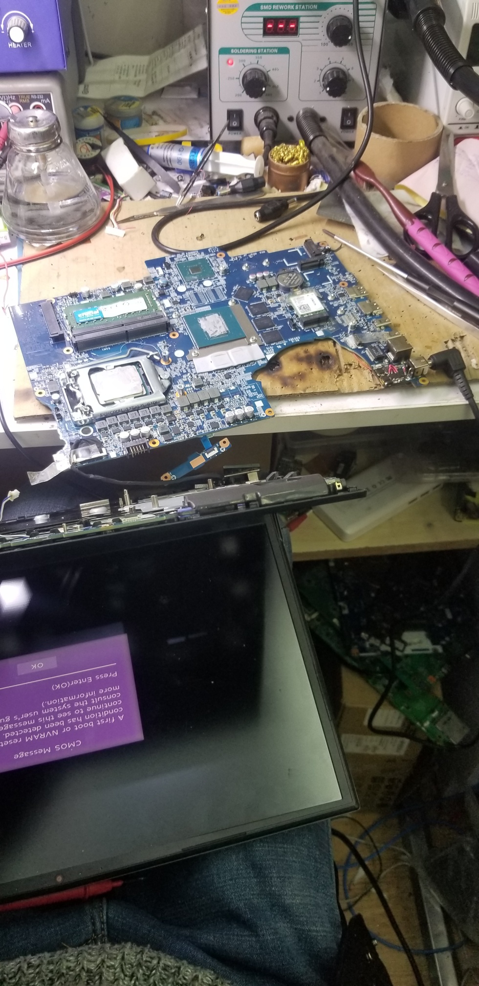

机器客户拿来说前一天还用,今天突然开不起了,
直接拆机,保护隔离烧了,后级短路,废话不多说,开整

作者: th948547453    时间: 2021-1-6 19:04
y0927 发表于 2021-1-5 22:38
这是用台式机cpu啊
对的 加压测试 鲁大师随时99度 吓人
作者: th948547453    时间: 2021-1-6 19:05
碟之·恋影 发表于 2021-1-6 11:16
烧的厉害啊
好在成功修复
作者: 老吴来了    时间: 2021-1-6 22:10
焊盘都没了,怎么固定?

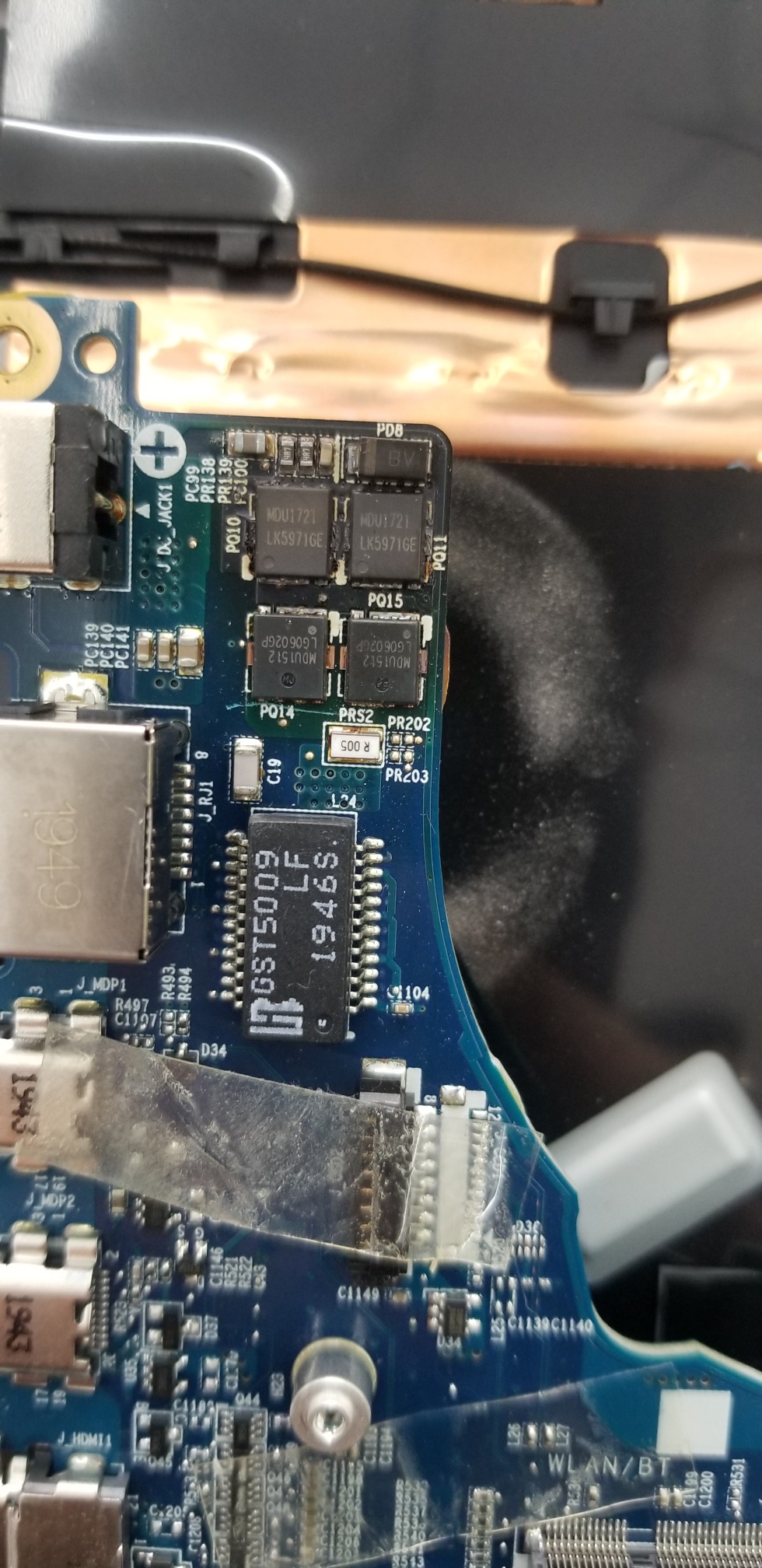

作者: huan.    时间: 2021-1-7 09:19
修到过一回一样的,也是这个隔离四个管焊盘都烧了

作者: th948547453    时间: 2021-1-7 14:38
老吴来了 发表于 2021-01-06 22:10
焊盘都没了,怎么固定?
看我那根2.5平方的铜线,自己做了一个焊盘,原来是2个100a管子,现在换了3个80安的管子上去,应该稳了

作者: th948547453    时间: 2021-1-7 14:39
要多+个管子上去,不然还要返修,原机是100安一个

作者: th948547453    时间: 2021-1-11 14:28
韩宇 发表于 2021-1-8 18:25
改的散热感觉不太好,后期估计还会烧
这种情况改过很多暂时没有返修。有返修的是没看原管子功率。改必须要大于原管子功率1/3才行
