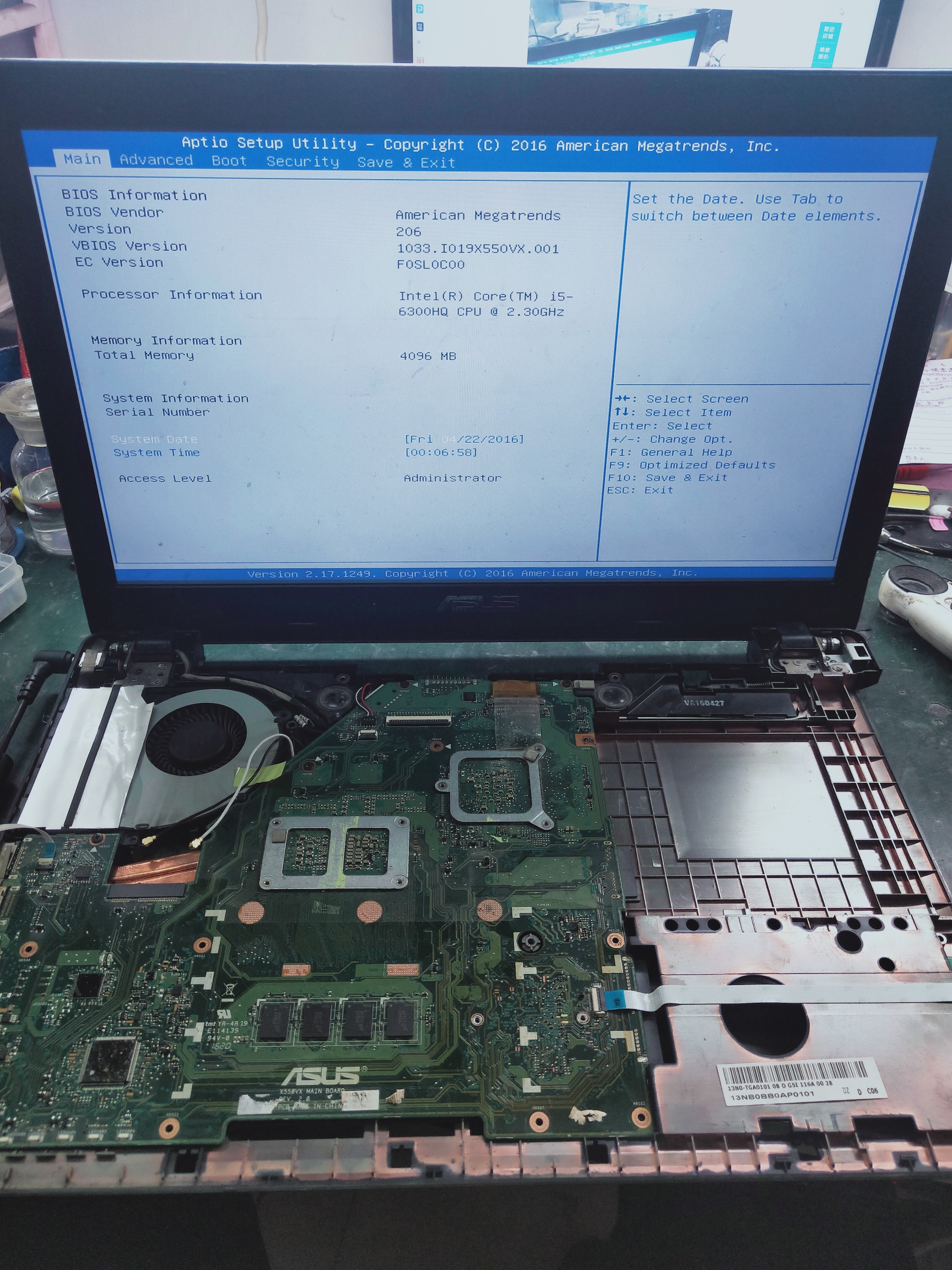

收到同行发来一台华硕fx50v触发不显,拆机检测发现桥短路,拆掉后确认是桥坏。报价后180大洋订了个全新桥(个人觉得这种芯片订全新的比较合适)。两天后芯片到货,芯片比较贵所以上机比较细心,通电跑0.23,再触发几次一样,心里那是拔凉拔凉的,默默的问候了芯片商!!论坛看看有没有遇到我一样的情况,还真有一样的他后来是刷bios好的。我也试试吧,触发0.8-0.9接屏亮了,装机测试收工。

恭喜完修。小白也是有一台触发不显,请问楼主如何判定桥短路?谢谢
作者: 天昱科技    时间: 2021-1-5 17:56
量桥左上角两个相邻的电容

5代以后的桥基本都需要刷bios了吧?
作者: H55    时间: 2021-1-6 09:03
intelgg 发表于 2021-01-05 21:55
5代以后的桥基本都需要刷bios了吧?
一代hm55都要刷me了十年前的东西!六代以上要配置me多一步!六代以前直接替换me!烂大街的东西!
作者: cnpillar    时间: 2021-1-6 18:39
一般换桥都要刷BIOS的
作者: xiaocao1021    时间: 2021-1-6 22:16
这个短路还能触发 厉害
作者: 海阔天空131425    时间: 2021-1-7 00:55
其实刷的就是me
