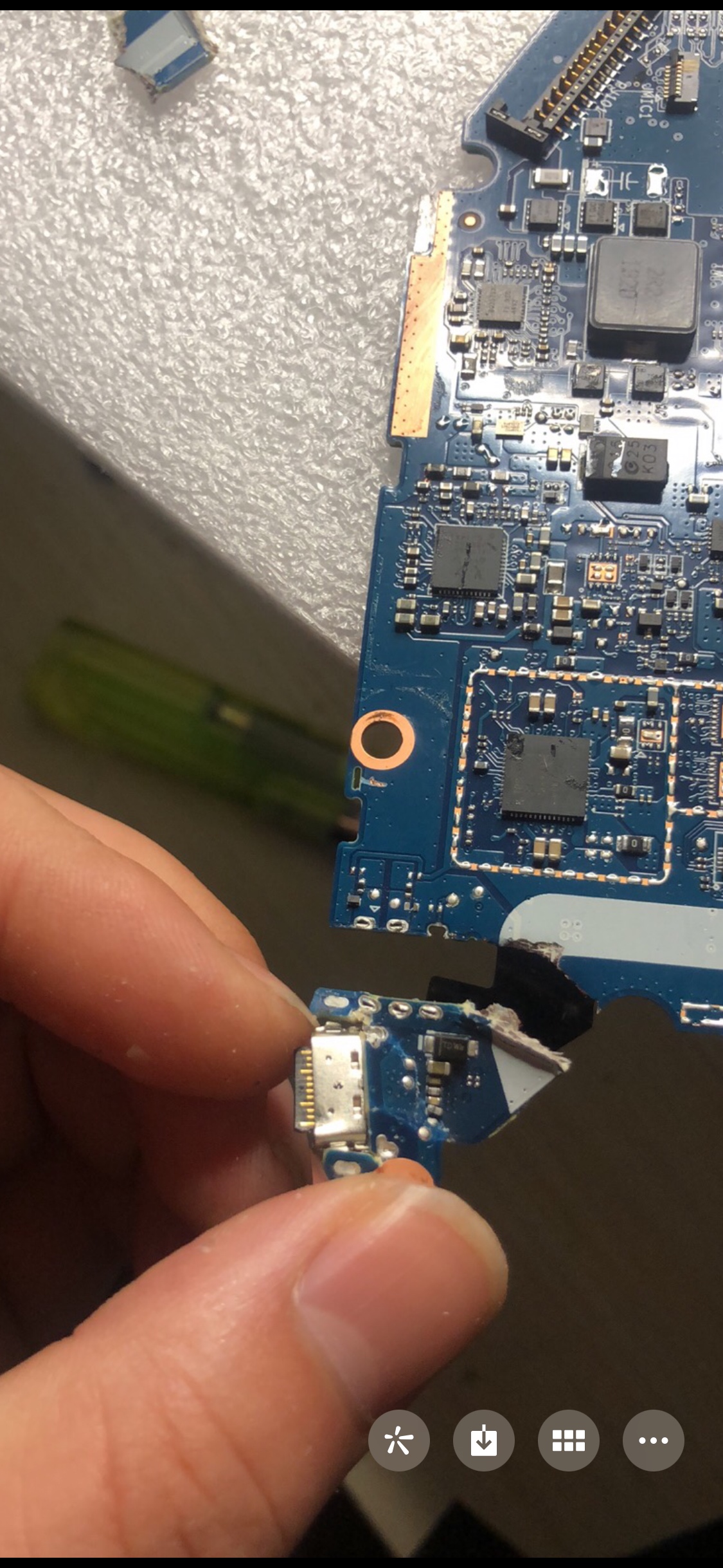

充电接口摔断 这该怎么修 红包66找师傅指点下就行
作者: 71850811    时间: 2021-1-4 21:55
找图纸飞线

找图纸飞线
有两块同型号主板 能量出来吗
作者: 71850811    时间: 2021-1-5 00:32
可以啊,要跑线
作者: 天意wx    时间: 2021-1-5 21:21
type-c接口的 无资料飞线相对有难度
作者: 鑫鑫丶    时间: 2021-1-5 23:37
接口只要供电功能不行吗
作者: 鑫鑫丶    时间: 2021-1-5 23:38
71850811 发表于 2021-01-05 00:32
可以啊,要跑线
就跑两根行不
作者: bobzhang8    时间: 2021-1-6 06:54
原口子如果坏了,就找个合适大小的Type C诱骗器,直接飞线。这个口子其它功能就不要了。
作者: 皓轩    时间: 2021-1-7 08:25
可以改个普通座子
作者: 怪客$    时间: 2021-1-8 00:29
这个接口就很难搞了,要飞好多线,不过有点位好点,没有真的难搞
作者: hyy5124    时间: 2021-1-8 22:56
直接跳过type-C
作者: 喜事多    时间: 2021-1-9 21:20
8楼的方法可以的  已经使用过  解决过问题
作者: 鑫鑫丶    时间: 2021-1-10 08:45
诱骗器有 不知道怎么飞
作者: 风中月    时间: 2021-1-10 22:09
直接用诱骗器 飞共公点    大爷我修了无数个thinkpad
