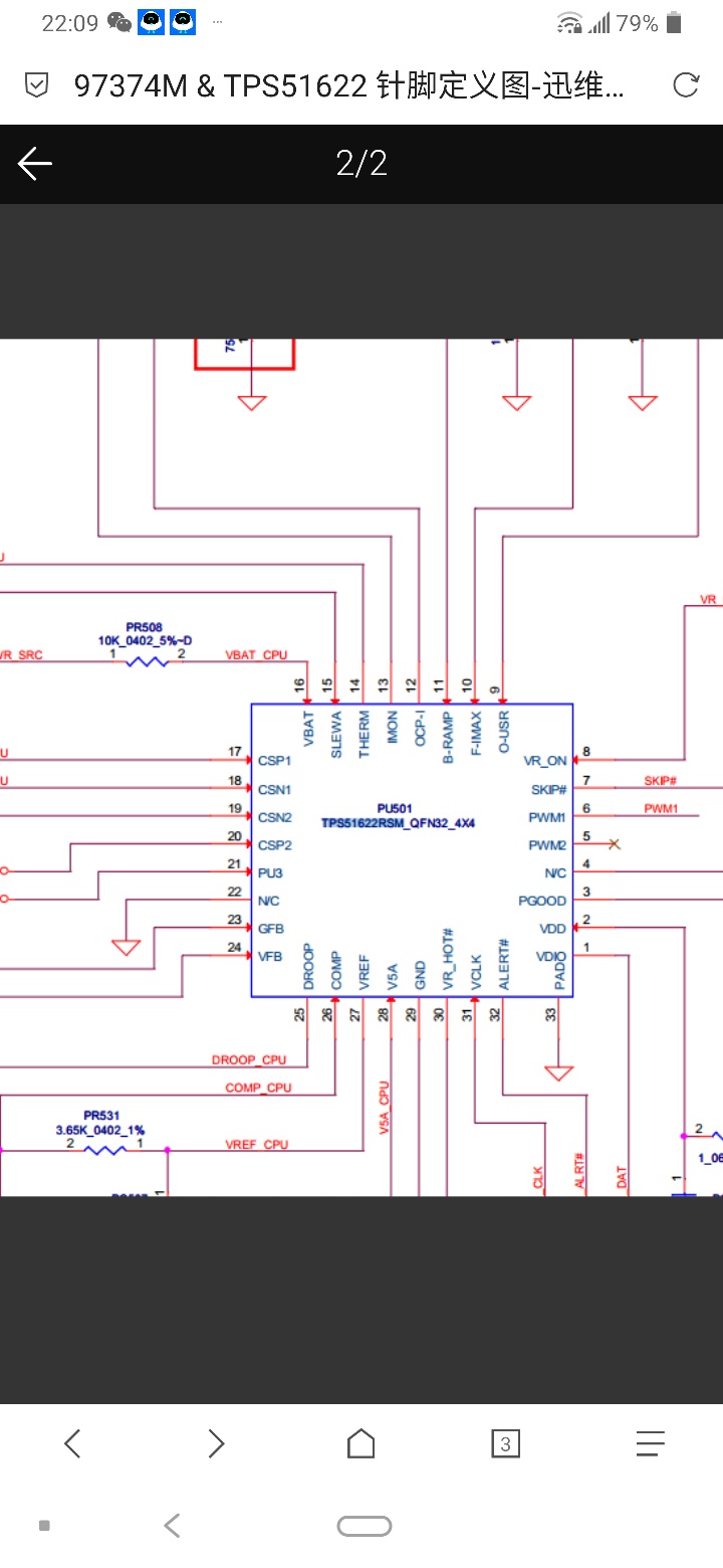

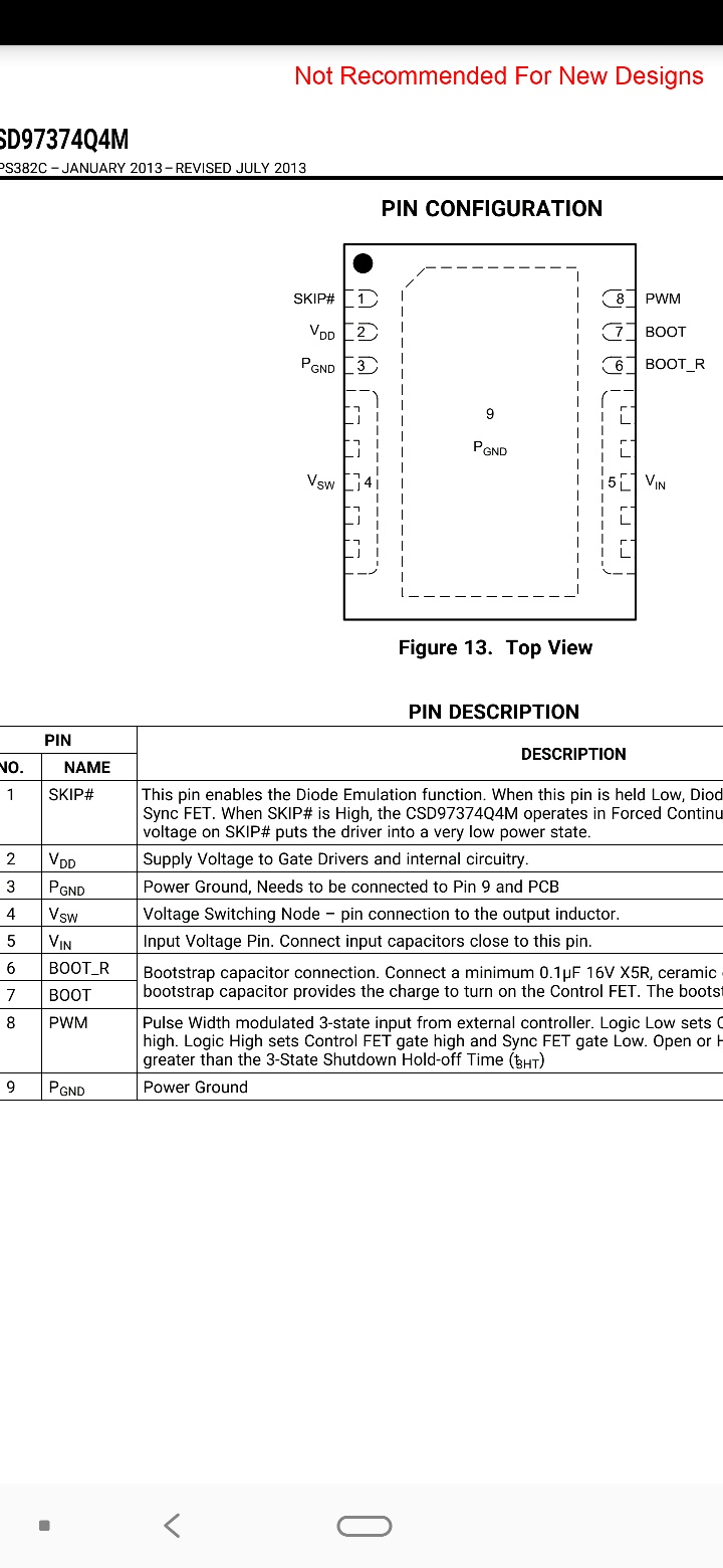

该机电源组合为 CSD97374CQ4M & TPS51622RSM
待机5v 3.3v都有,开机电流停在0.20v不跳动,其他各路供电都正常,唯独97374m无vsw(1.2v)输出,测skip#脚 4.9v vdd脚 5v  pwm脚 1.68v BOOT脚 4.73v BOOT_R脚 无
对比好板skip#脚 5.02v vdd脚 5.02v  pwm脚 0.96v BOOT脚 6.23v BOOT_R脚 1.28v
论坛搜过无该板图纸,不知下步如何追查,收工特请教各位师傅!谢谢!
作者: diyici0506    时间: 2021-1-4 07:53
补充下,通电0.2v过一下会掉电。
