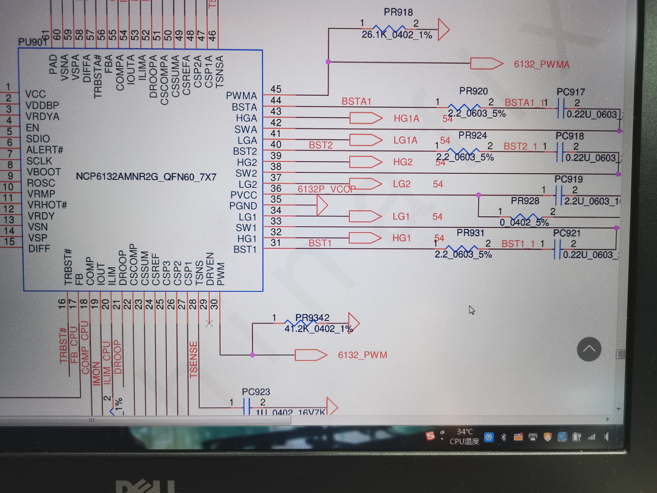

标题: 联想E531不出cpu供电,电流跑0.2几反复掉电

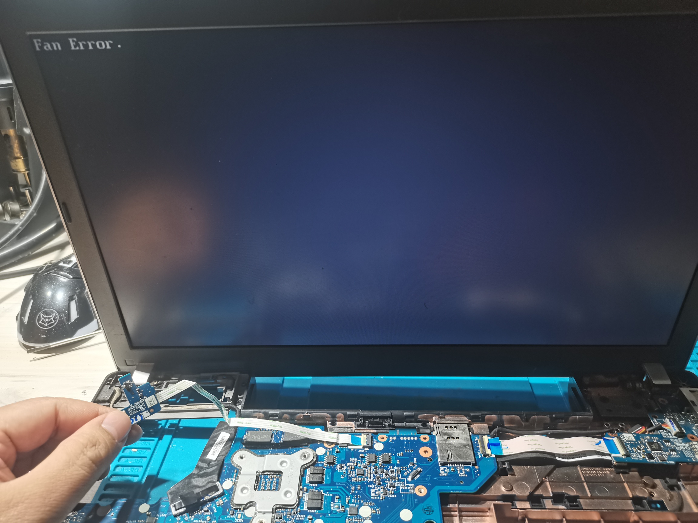

联想E531,板号!NM-A044,拆机发现cpu管理芯片的供电,开启,svid都正常,电流0.2重启反复,发现,pu901附近一个电容连36脚,pc919有轻微腐蚀,pr928一侧阻值有惊喜居然无穷大,图纸为0,代换之后电流一直上涨,有相关问题可供大家参考最后附上亮机图,喜欢的点个赞
