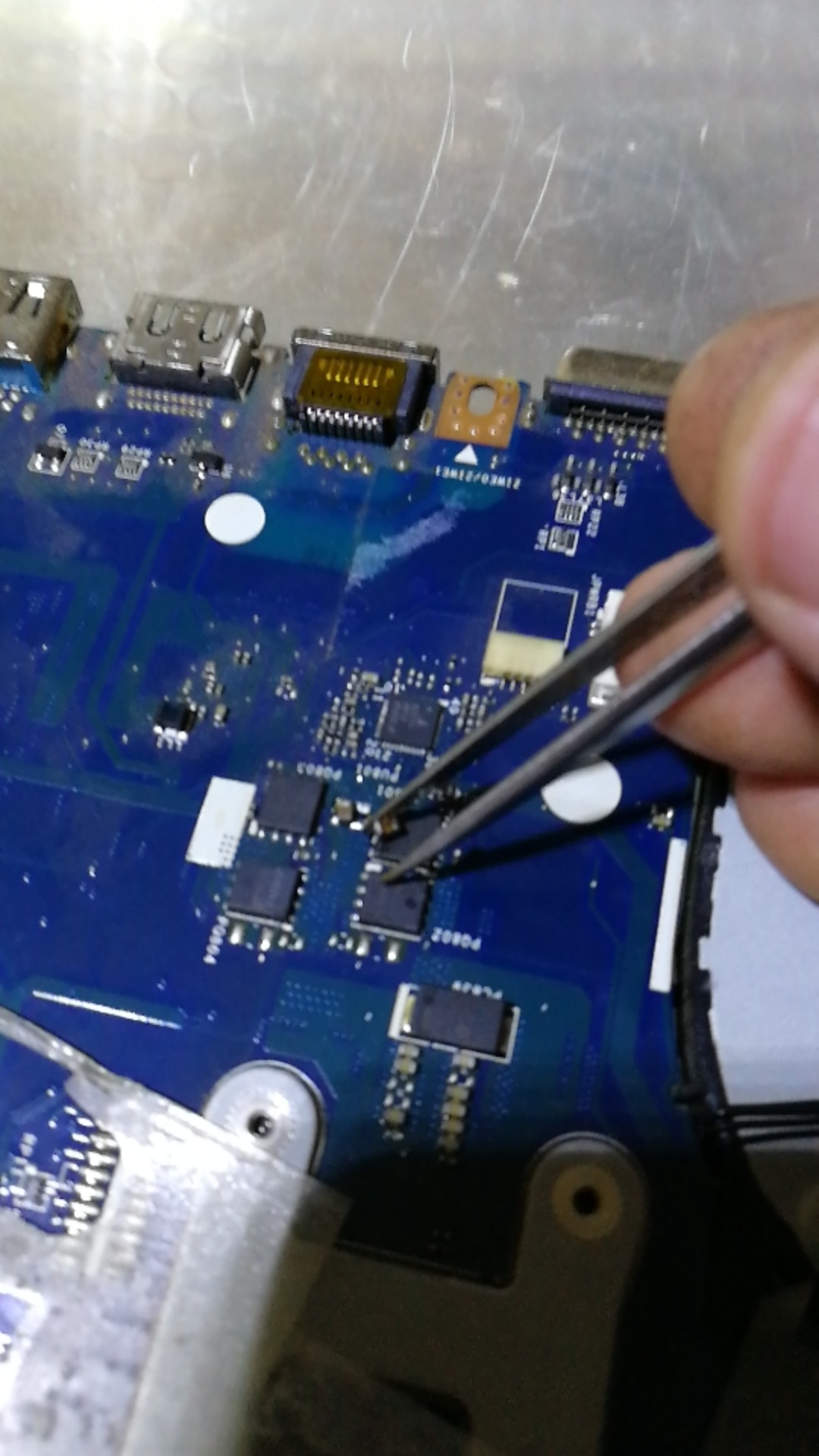

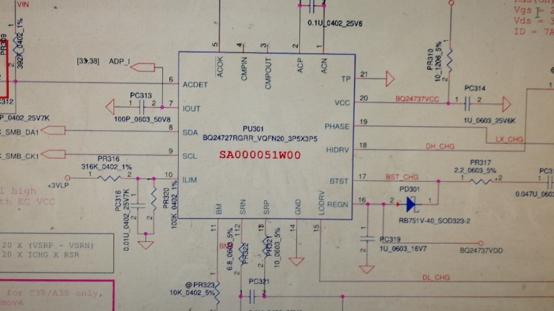

B+无电压,+3VLP也无电压
从这图看+3VLP应该是先有
作者: 冯栋    时间: 2021-1-2 21:58
图在这大家帮忙看看
www.chinafix.com迅维网_LenovoB50-45compalLA-B291P-R1.0.pdf

作者: 冯栋    时间: 2021-1-3 11:13
我不专业,但肯用心还是能查出来,一个Cpu供电mos管前的一个电容短路了

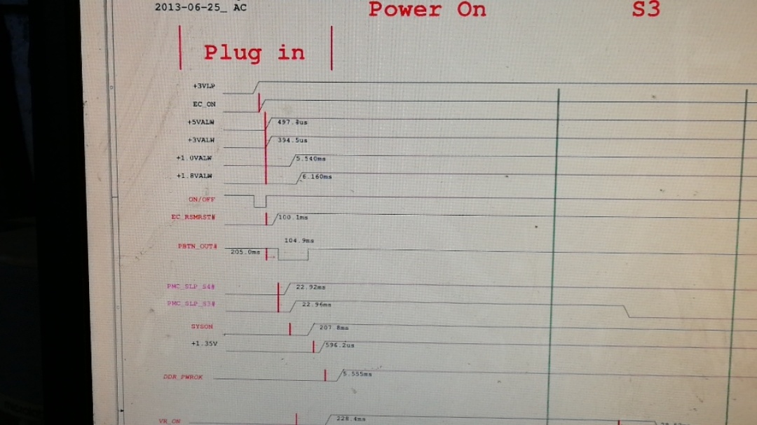

之前传上来的图不对,补发个B40-45的图
www.chinafix.com迅维网_联想N40-45LA-B291Pr1.0图纸.pdf

作者: y0927    时间: 2021-1-9 09:50
楼主,你这时序图不是这台机的吧,AMD的这机器只有0.95V,没有1V的啊
作者: 冯栋    时间: 2021-1-9 09:52
谢谢你们的指教!我新手,错把充电芯片当供电芯片了,原来是B+上的一个电容短路了,
是的,第一次的图错了
作者: huanglong914    时间: 2021-1-9 11:18
cpu供电前端电容坏。你的B+肯定短路了。。这个能秒杀的
